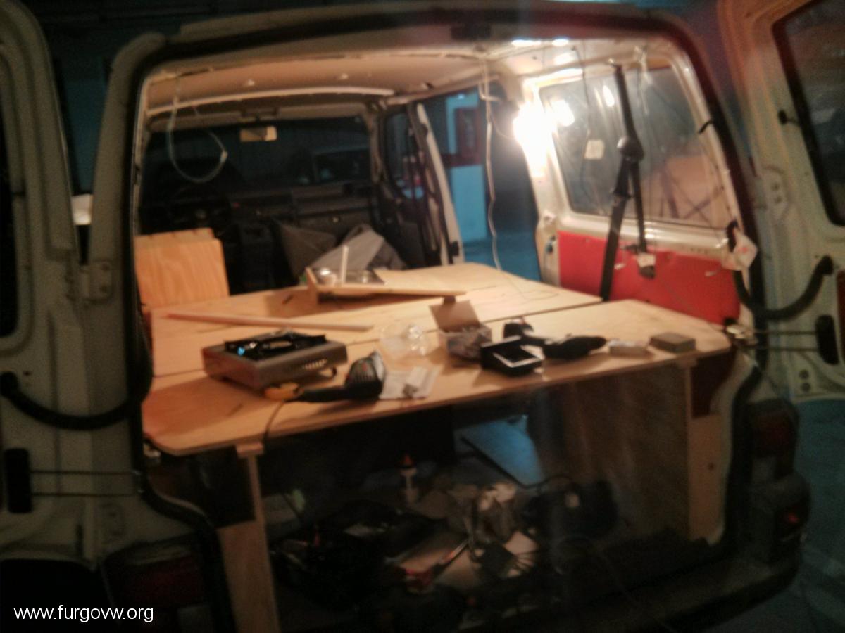

wakimey
perdon por el retraso
no he podido tomar fotos nuevas, ya que no he tenido tiempo

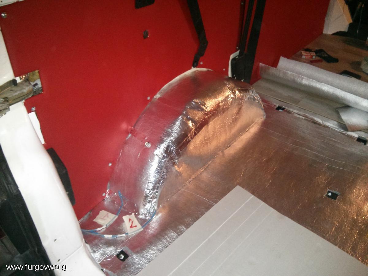

os he adjuntado un par de fotos (soy novato en esto de las fotos) del hueco que quiero aprovechar para hacer el deposito
el hueco es el de la izquierda, que está limitado por una tabla vertical a modo de pata, no se si me explico
en la tabla horizontal le practiqué una portezuela que abate y deja libre el hueco
en la otra foto aparece el paso de rueda tal t como está terminado, con el aislante ese de aluminio recubriendolo
y tengo que añadir que en el suelo le puse tarima flotante, que no aparece en la foto

sitoping
En ese trabajo te recomiendo que lo hagas en aglomerado , veo que tienes faena en madera por lo tanto no es necesario que te diga como hacerlo .
Deja la tapa de arriba para poder trabajar la fibra internamente , después haces la tapa una vez que tengas hecho el molde pon la foto .
