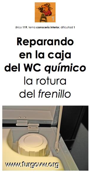

Uno de los principales problemas de roturas que tiene la caja multifunción de almacenamiento Westfalia (que se pide con el código 288 002 997 041), y que casi todo el mundo usa para contener el WC químico Porta-Potti Thetford 335, es la rotura del frenillo de la tapa.
Es cierto que el soporte es ingenioso porque al ser de PVC tiene una gran flexibilidad, nunca se queda pillado entre la tapa y la caja al cerrar y no suena ni roza, pero también es cierto que la resistencia de sus extremos deja que desear y a la menor fatiga o tirón, empieza a fisurarse y acaba roto.
Una posible solución es pedir el repuesto a Alemania, pero hay algunas dificultades para conseguir despieces menores de esta referencia, sobre todo para hacerles entender que uno sólo quiere esa pequeña pieza.
Otra es poner una cadenilla normal y corriente. Pero creo que queda un poco ruidosa, puede pillarse al bajar la tapa y nos quedan agujeros viejos a la vista.
La que os propongo es sencillamente reconstruir la pieza original casi sin que se note y seguir conservando sus ventajas.
Para ello vamos a usar la llamada Barrita Arreglatodo PATTEX
(mandan gratis la ficha técnica del producto llamando al 900 180406), que se comporta igual que el NURAL 34
pero tiene acabado en color blanco, en lugar de en gris marengo. También tiene una pequeña diferencia de presentación: en lugar de ser dos barritas separadas, es una sola con el producto dispuesto concéntricamente (el adhesivo fuera, en azul, y el catalizador de la reacción dentro, en blanco). Se corta como el salchichón y se amasa hasta obtener un color blanco homogéneo. Se dispone de unos 4 minutos para aplicar y en una hora es lijable, pintable, mecanizable (por ejemplo, hacerle una rosca) o taladrable. Y además endurece incluso bajo el agua. Una pasada, vamos.
Por tanto, sólo hay que aproximar las piezas rotas y solidarizarlas con una bolita previamente amasada.
Damos forma con los dedos, como si fuera plastilina (otra ventaja frente al NURAL gris es que no hace falta usar guantes protectores) por ambos lados
y, esperado el tiempo indicado, se vuelve a montar y queda como si no hubiese pasado nada.
En cuanto se os rompa, que se os romperá, ya sabéis.

Como algunas fotos de los servidores gratuitos caducan y han dejado de verse en este brico, os lo he rehecho completamente y lo he subido en PDF para que lo podáis descargar o imprimir tranquilamente a todo colorpulsando sobre esta imagen:
