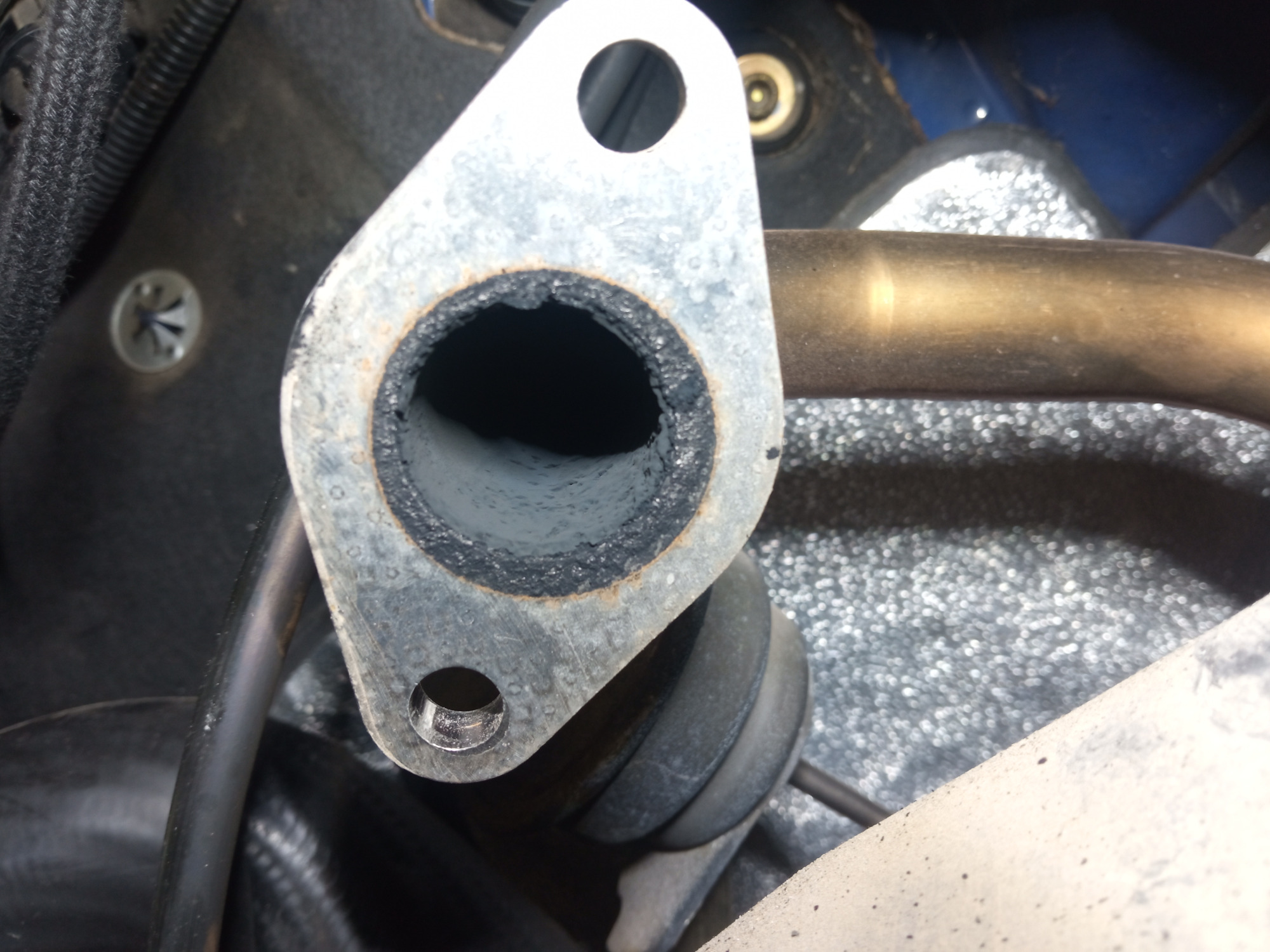

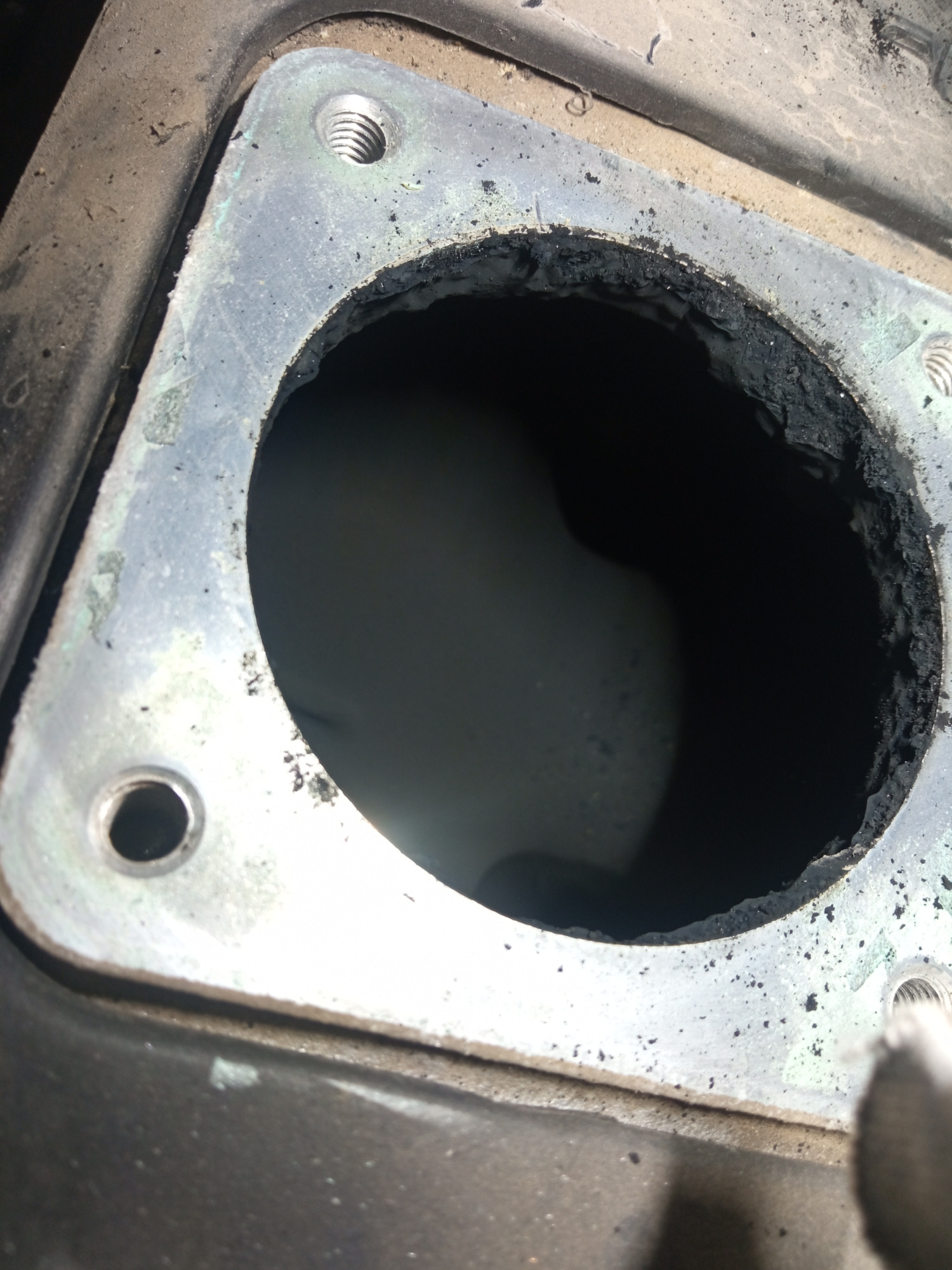

Hola hola, está semana ha tocado desmontar, limpiar,anular y montar válvula EGR. Estaba cargadica de hollín, no sé si la habrían limpiado antes ( 284.000 kms) pero lo merecía.Con una chapa recortada a la figura del tubo que une admisión  y escape, se ha quedado sellada.En el depresor no me ha sido posible aflojar la segunda tuerca ( la de debajo)y he desistido de momento por más que he visto videos haciéndolo. Quizás quitando tubos de refrigerante que hay por medio, pero me da pereza vaciar y rellenar el circuito. Un saludo
P:D.:En el tubo es donde hemos taponado el paso del hollín
sejo
No hace falta quitar nada, tienes que desplazar el radiador hacia delante.
Está sobradamente hablado ese tema por aquí, no será dificil encontrarlo
