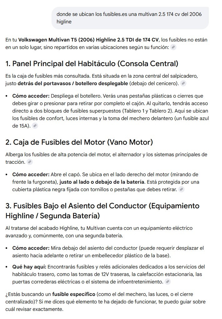

Alguno me puede decir donde se hubican los fusibles.es una multivan 2.5 174cv del 2006 higline

Por si te sirva de ayuda, según consulta de IA sale esta información:
