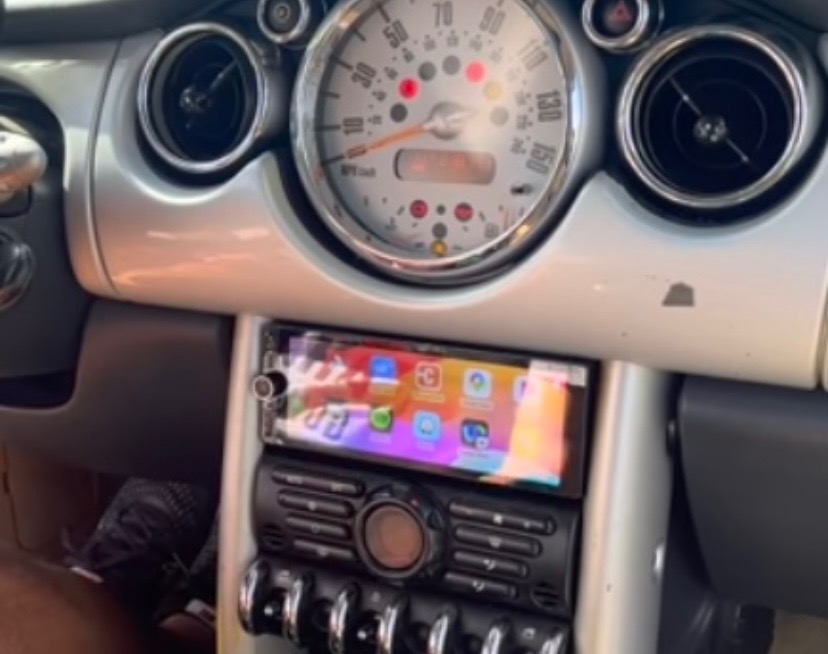

Octubre 26, 2025, 10:04:33 am #77 Ultima modificación: Octubre 26, 2025, 14:32:02 pm por papolin
No tiene mucho que ver con el mundo camper, pero como es un hilo de radios lo pongo.
Recientemente he adquirido un Mini Cooper del 2003 para mi hija que se acaba de sacar el carnet. Esperemos que no ocurra, pero entra dentro de lo posible que cualquier día lo estampe y haya que deshacerse de él, puesto que no tiene experiencia ni demasiada seguridad en esto de conducir; esto implica que no me quiera gastar mucho dinero en este coche, así que le he plantado una radio china (45€ en Temu) con todas esas prestaciones que queremos hoy en día. La calidad es aceptable aunque no sorprenda. Es de 1 din pero la pantalla es algo mayor, digamos 1,5 din. Estéticamente queda perfectamente integrada y creo que puede ir muy bien para muchas furgos.
