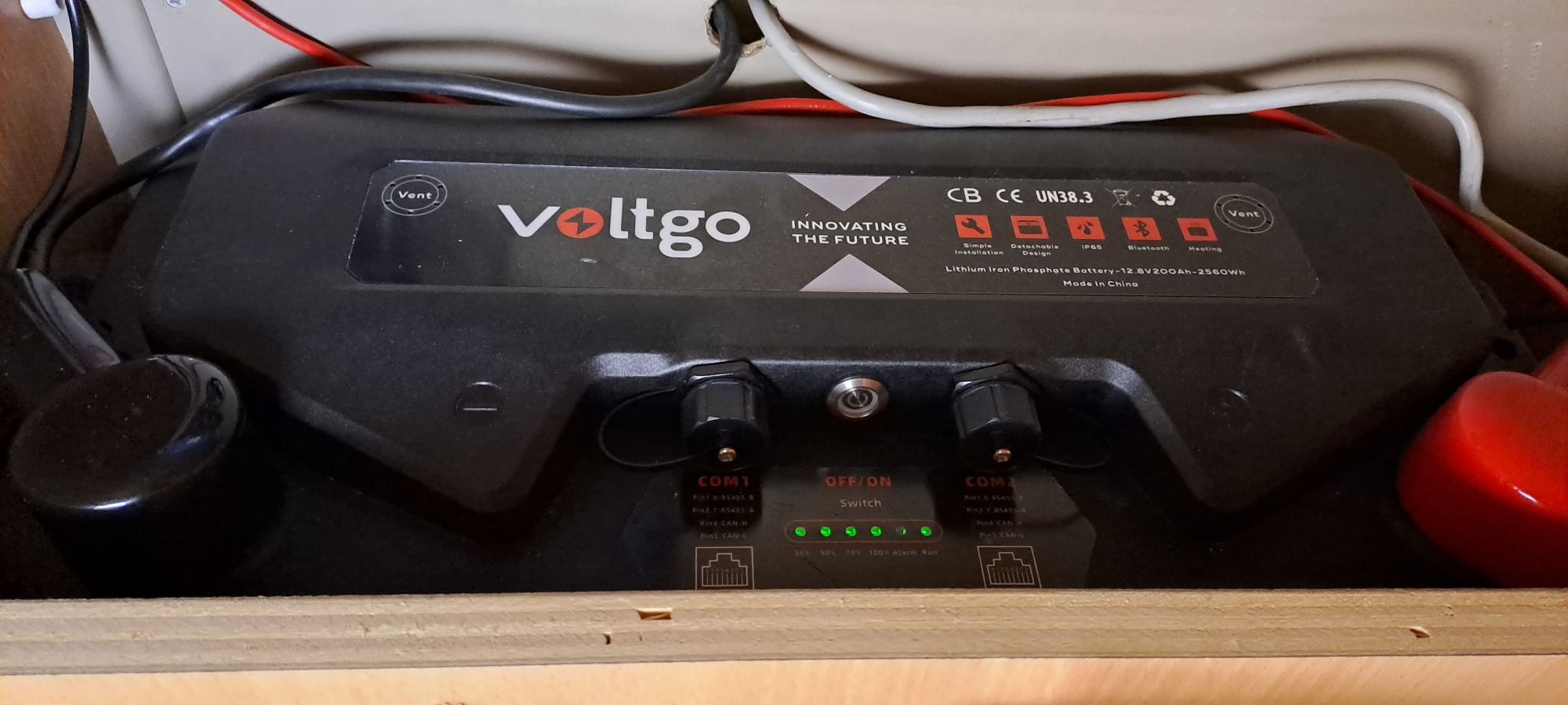

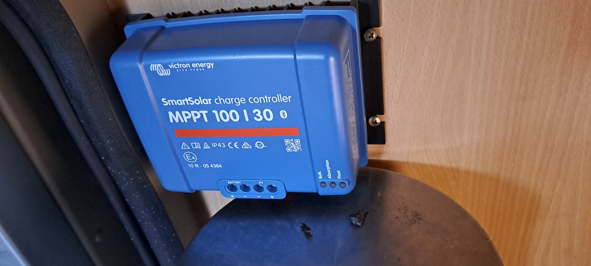

Pues eso, en febrero llegó bateria de litio y regulador de carga desde las placas solares.
Después de instalar, lei en varios sitios que la bateria de litio, con el rele podia cargarse el alternador, porque el rele se queda funcionando mientras el alternador este funcionando, asi que lo he sustituido por un victron 12/12 y he insertado un par de fusibles en entrada y salida, el resultado en las fotos.
Y además tantos los reguladores de Victron como la batería, los puedo controlar desde el móvil.
