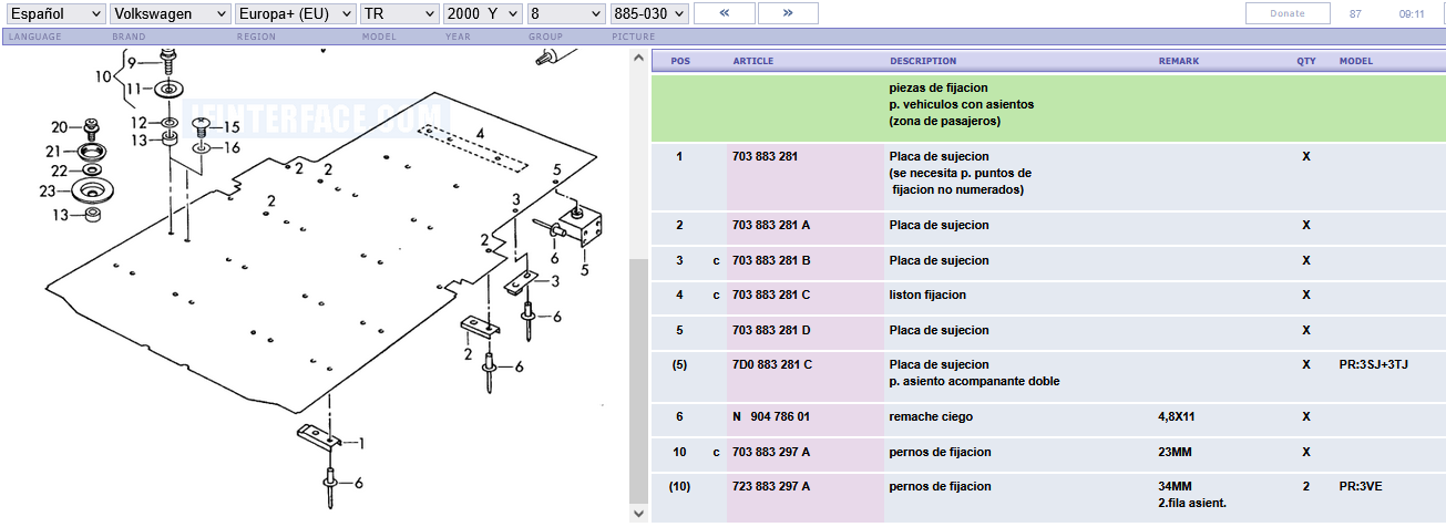

Yo para homologar el asiento cama de multivan necesité un despiece original(el del ETKA de vw) Luego para instalarlo en los agujeros originales con su tornilleria original y ojo tuercas originales que son unas pletinas con la tuerca incorporada que van en los bajos sujetas mediante unos remaches

+gvr
Creo que en el caso del asiento cama lo que necesitas es la placa 1. Ya ves que hay muchos modelos...
