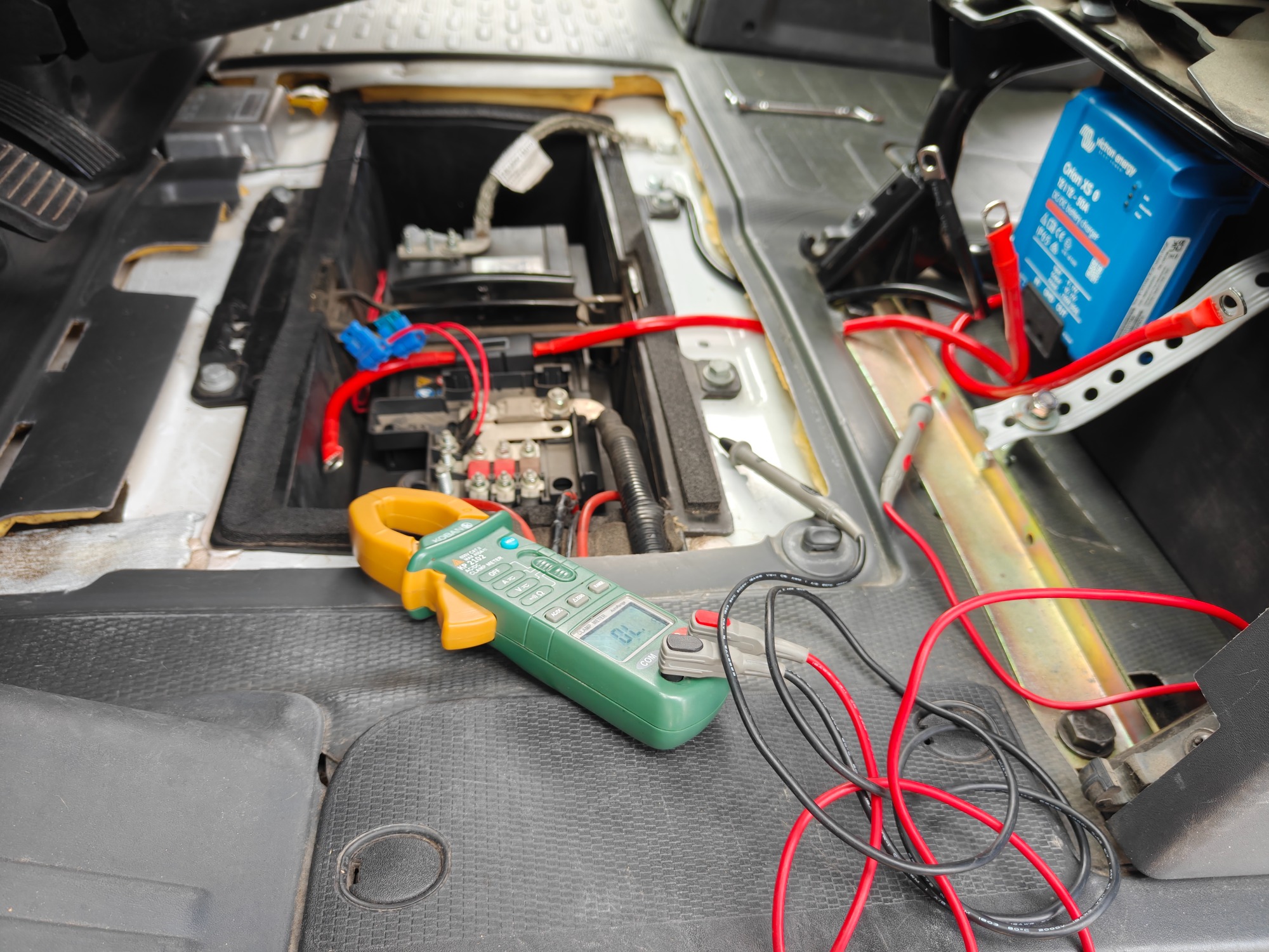

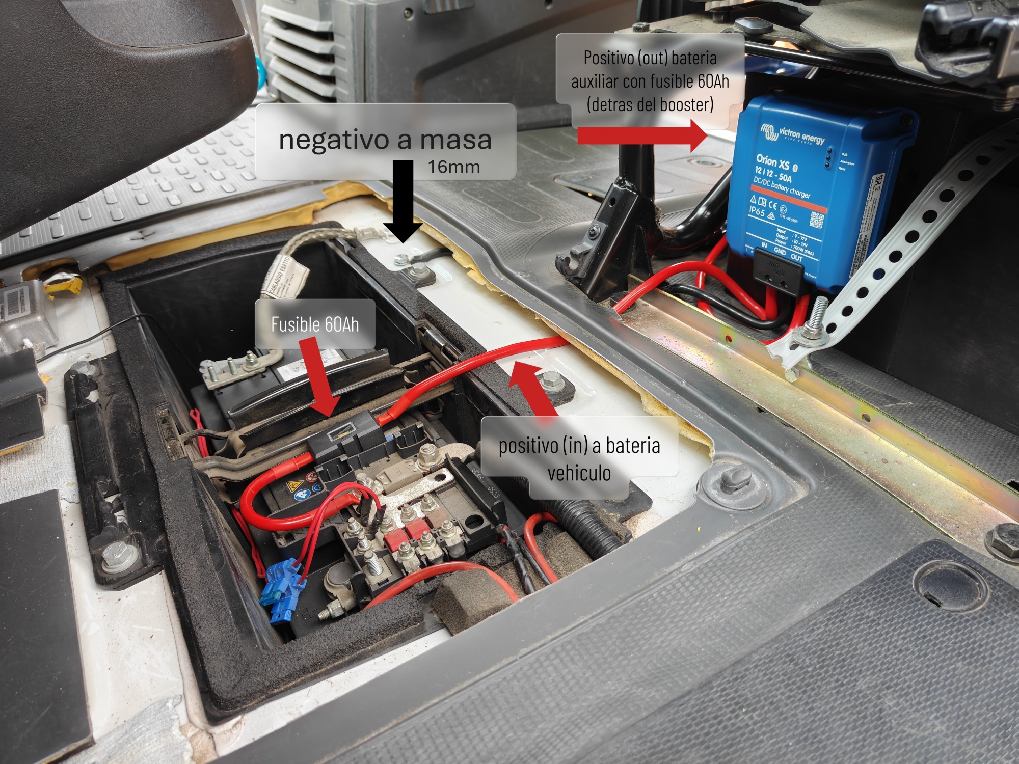

Ahora que estoy por aqui trasteando aprobecho para contaros como lo instale yo:
Mi furgoneta es una weinberg carabus 601k del 2015 (sin alternador inteligente). En primer lugar yo no conecte nada a los pernos de la centralita DS300 CBE ya que en la hubicacion donde instalaba el booster estaba mas cerca de las baterias auxiliar y del vehiculo.
La hubicacion elegida para el booster fue debajo del asiento, por ventilacion y porque estrategicamente estaba mas cerca de las baterias.
En las conexiones no he usado mas de 0,5m (por tramo); de cable de 16mm y 2 fusibles de 60Ah
En concreto he conectado de la siguiente manera:
  • Positivo IN a la bateria del vehiculo instalando un fusible de 60 amperios lo mas proximo a la bateria del vehiculo, cable de 16mm.
  • Negativo GND a la masa del vehiculo (previa comprovacion de que la bateria del vehiculo y la auxiliar tengan continuidad y hagan masa perfectamente) con cable de 16mm.
  • Positivo OUT al positivo de la bateria auxiliar que esta justo detras de el booster, instalando otro fusible de 60 amperios lo mas cerca del borne positivo de la bateria.

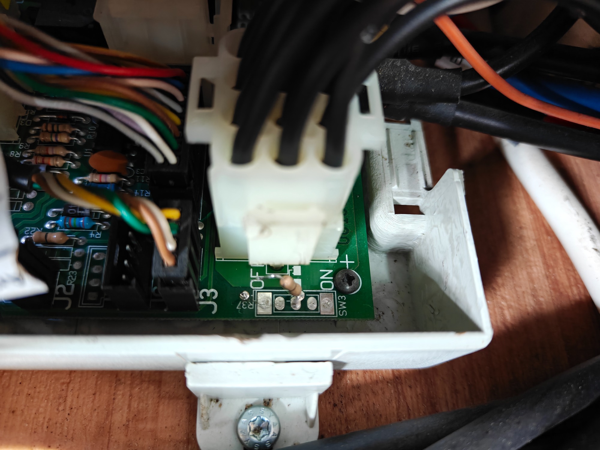

y por otro lado desolde la dichosa r37
no hice nada mas... el booster se pone automaticamente cuando arranco y se para cuando se para el motor.
Al principio si configure a traves de la aplicacion los amperios de carga reduciendolos a 30Amperios/hora pero al ver que no se calentaba nada el booster decidi subirlos y los tengo en 50Ah sin problemas, lo que si es verdad es que nunca llega a los 50ah dependiendo de la carga que tenga la bateria me carga entre 30 y 40-42Ah.
de momento estoy bastante contento con la instalacion.  ;D
Gracias por contestar las imágenes ayudan mucho a la comprensión tengo claro que lo hare como tu, aunque por falta de tiempo tendré que esperar un par de meses
