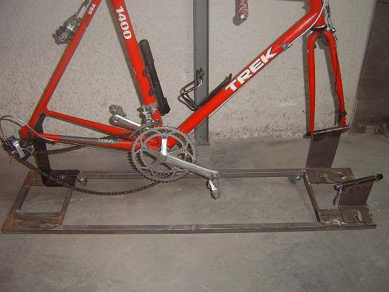

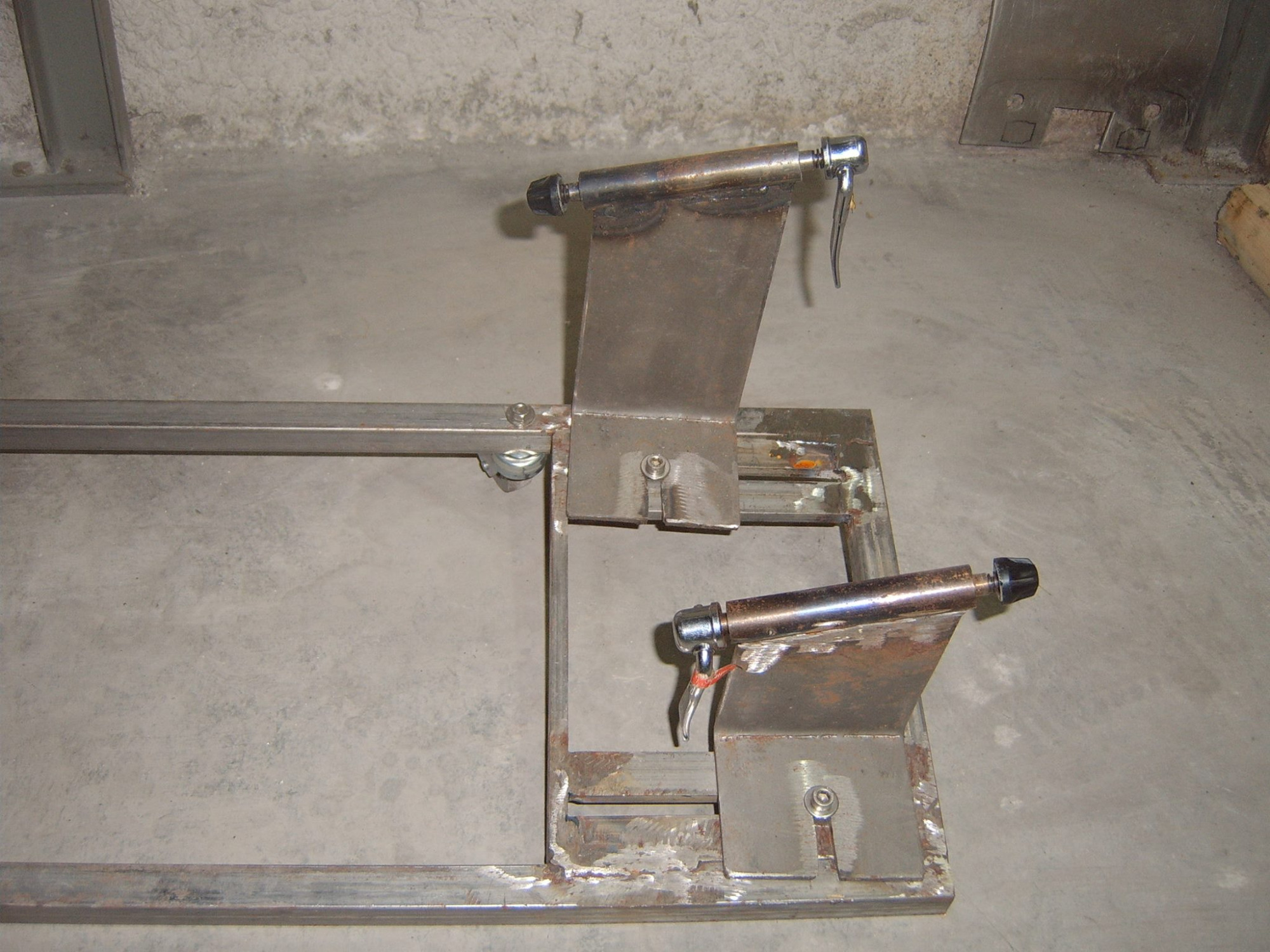

dejo unas fotos sobre una base que hice hace muchos años para poder llevar dos bicicletas dentro del coche y que me ocupase lo minimo posible. puede valer para esa gente que lleva las bicis dentro de las camper.
lo que hice es quitar las ruedas y hacer una base donde amarrar el cuadro sin ruedas y con el manillar girada para que ocupase lo minimo. luego las ruedas los sujetaba con cinchas al cuadro.

Es buena idea y está muy bien, pero actualmente queda ya muy obsoleto, ya que la mayoría de las bicis actuales llevan otro tipo de eje, pero el invento, es bueno.

Cita de: shcarlitos en Diciembre 13, 2024, 10:47:08 amEs buena idea y está muy bien, pero actualmente queda ya muy obsoleto, ya que la mayoría de las bicis actuales llevan otro tipo de eje, pero el invento, es bueno.
solo cambia el sistema de sujecion. cada uno tendra que usar del sistema que tenga sus bicicletas.
