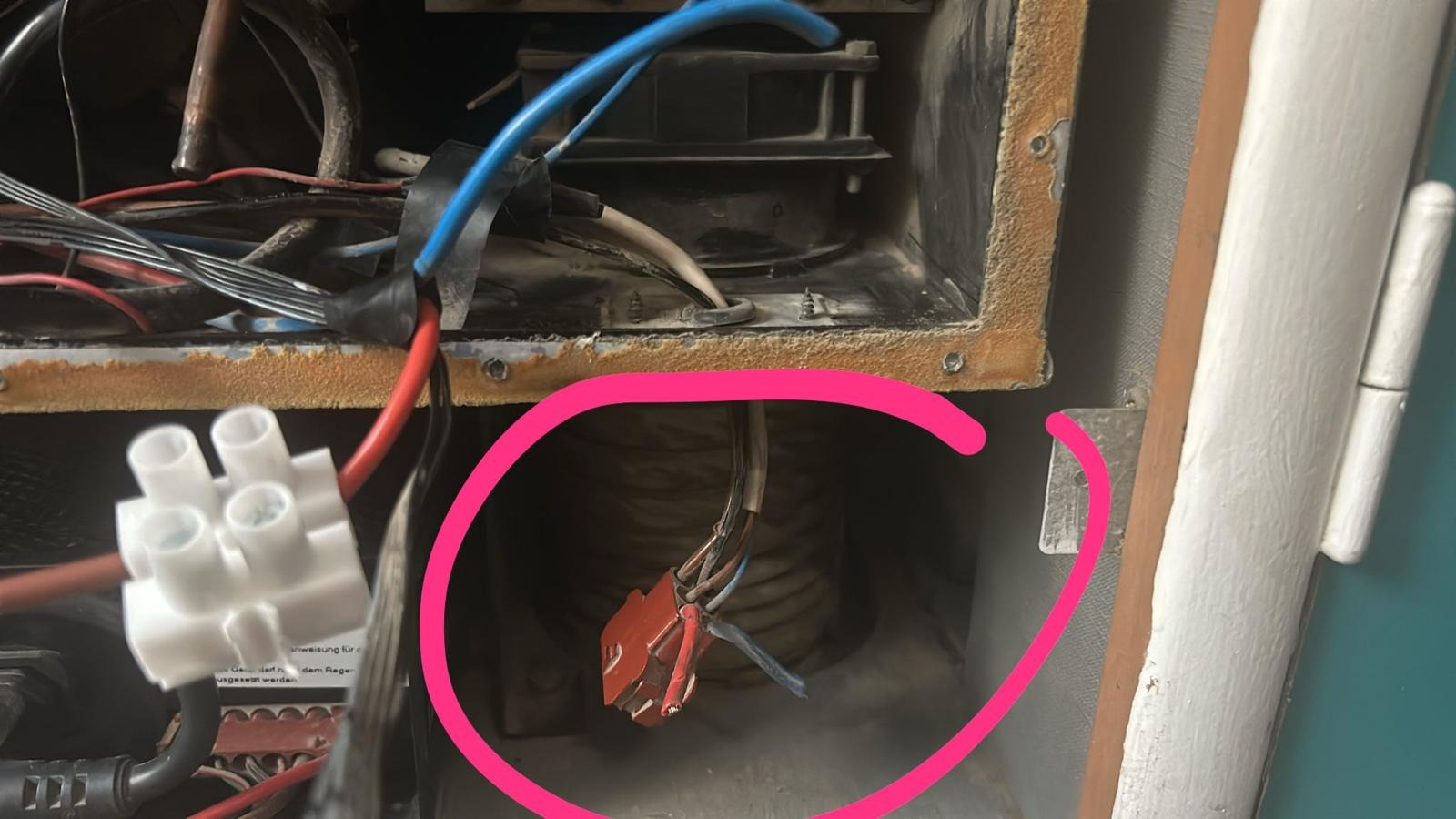

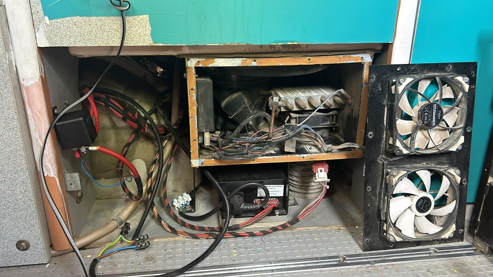

Tenemos un problema con la nevera, en marcha enfría perfectamente, pero en cuanto paras... nada de nada. Ya hemos cambiado batería auxiliar a una de 140 amperios, también he metido cable de 6mm desde el compresor directamente a  :-\ la batería, y nada de nada... me han mirado con un tester y la tensión es buena en todos los puntos...la verdad es que es que es muy frustrante, se os ocurre que podría ser..porque además marchamos el 9 de agosto de vacaciones, y sin nevera... imposible... agradecería alguna idea de que puede ser! Gracias de antemano

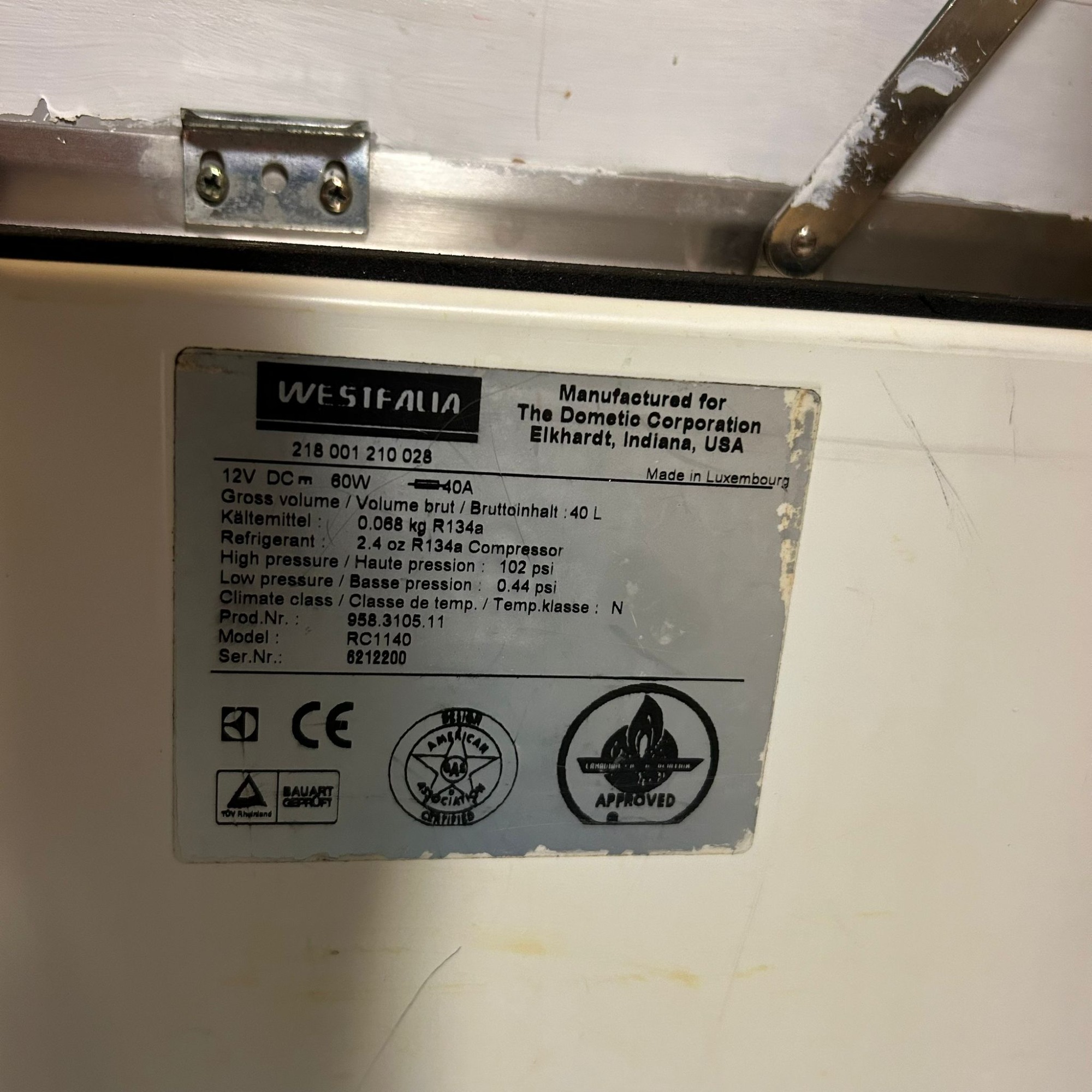

No indicas que tipo de batería has puesto ni los voltajes que le llegan a la nevera en parado y en marcha. Supongo que se trata de la nevera original de la equipación california, ya que tampoco lo indicas.

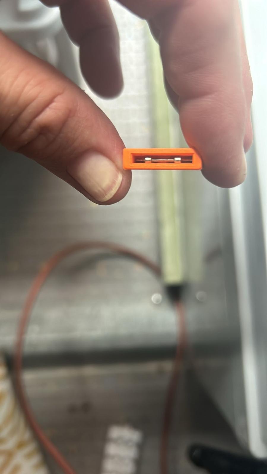

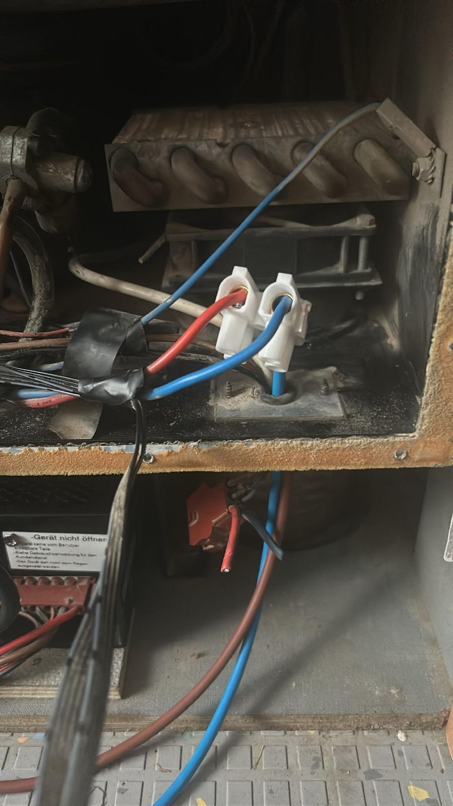

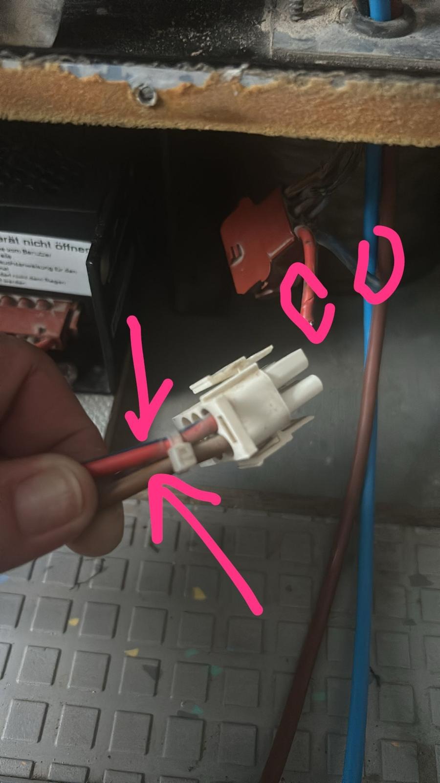

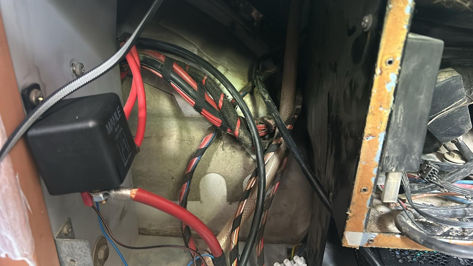

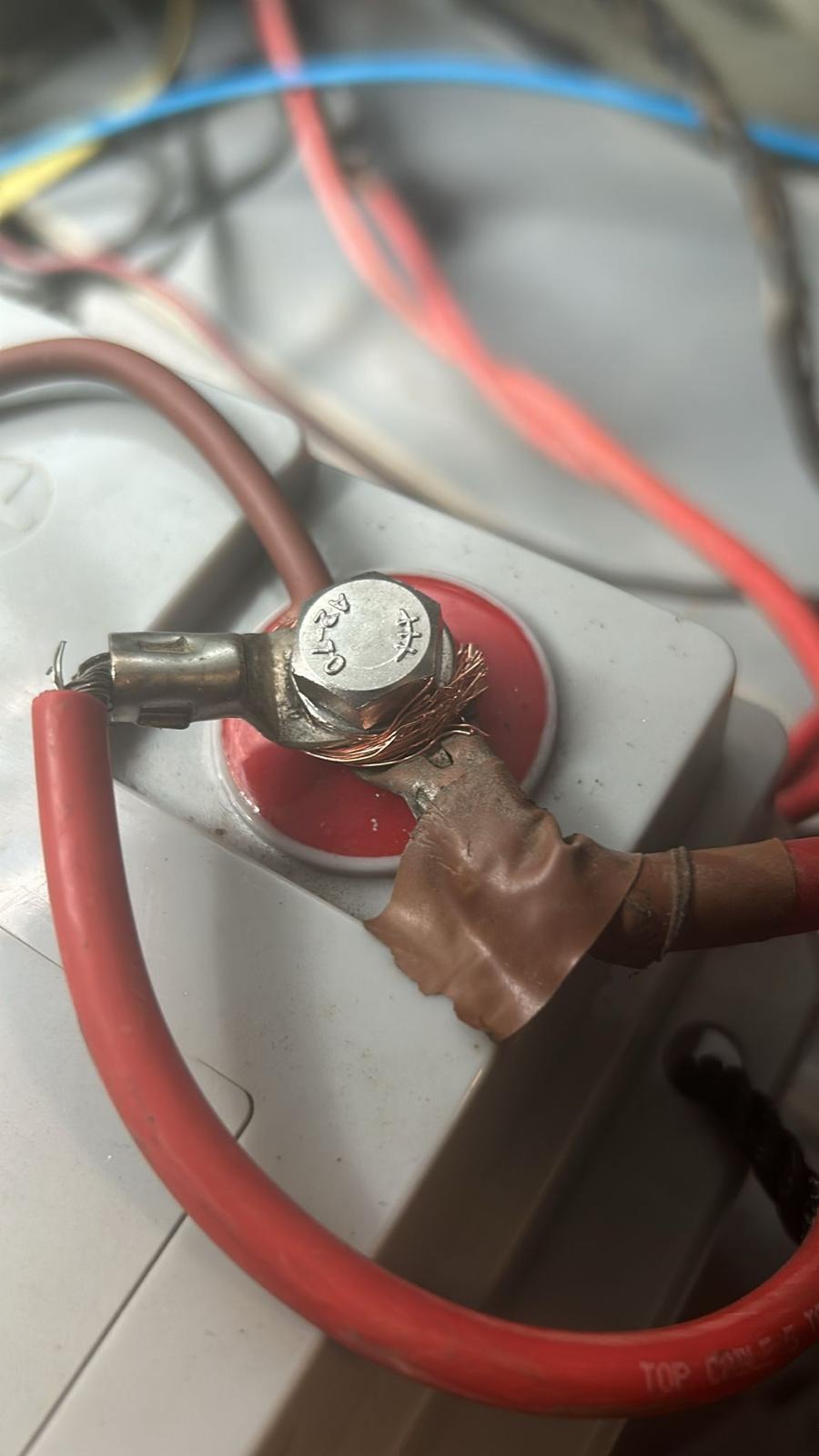

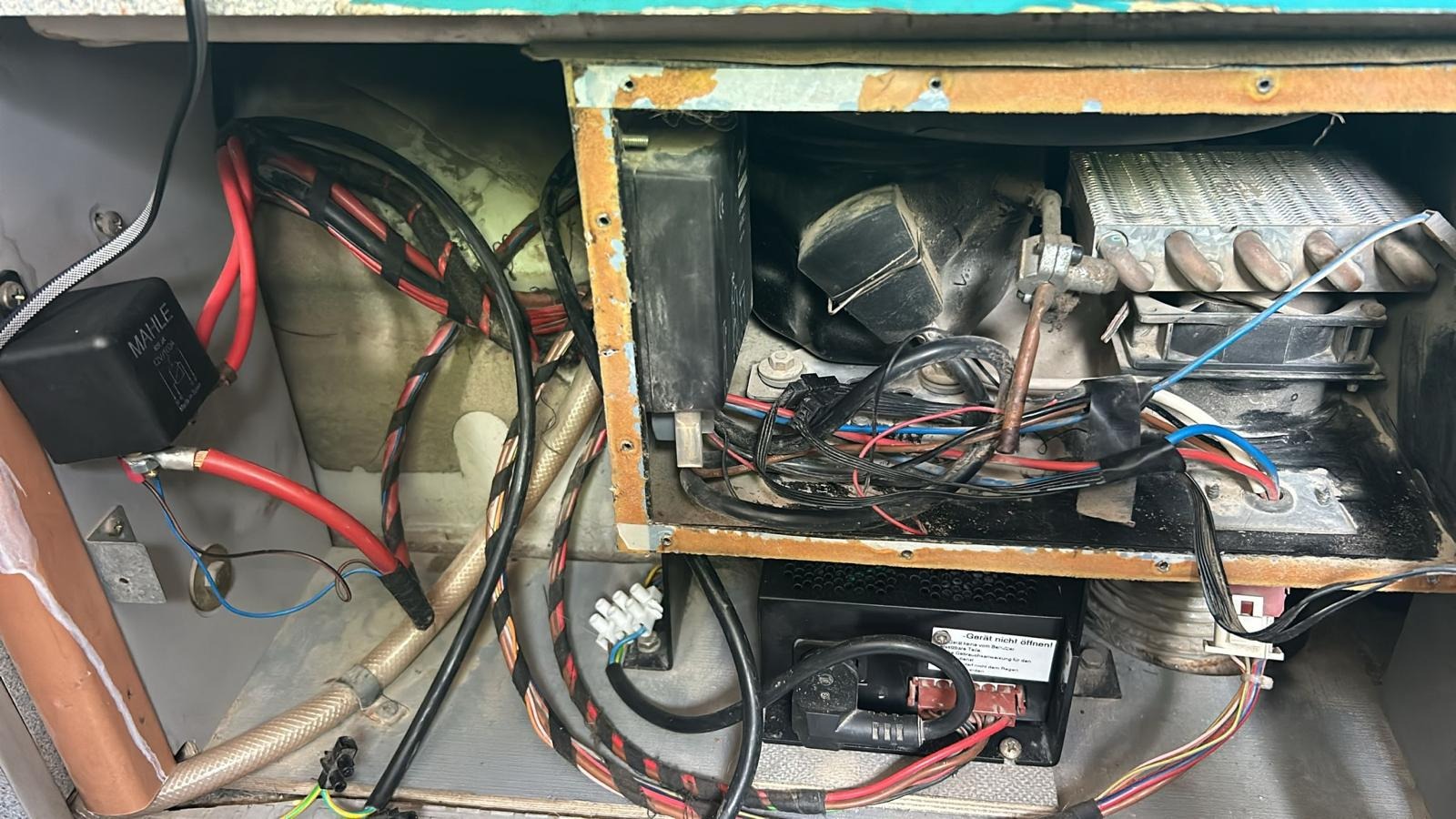

La nevera es la original westfalia (adjunto foto), y las tensiones que da al comprobar, la verdad no las recuerdo, tendría que buscar a alguien que me lo vuelva a mirar. la batería una auxiliar de 150 amperios, no sabría decir mucho mas sobre ella. Adjunto fotos del puenteado del compresor directo a la batería.
