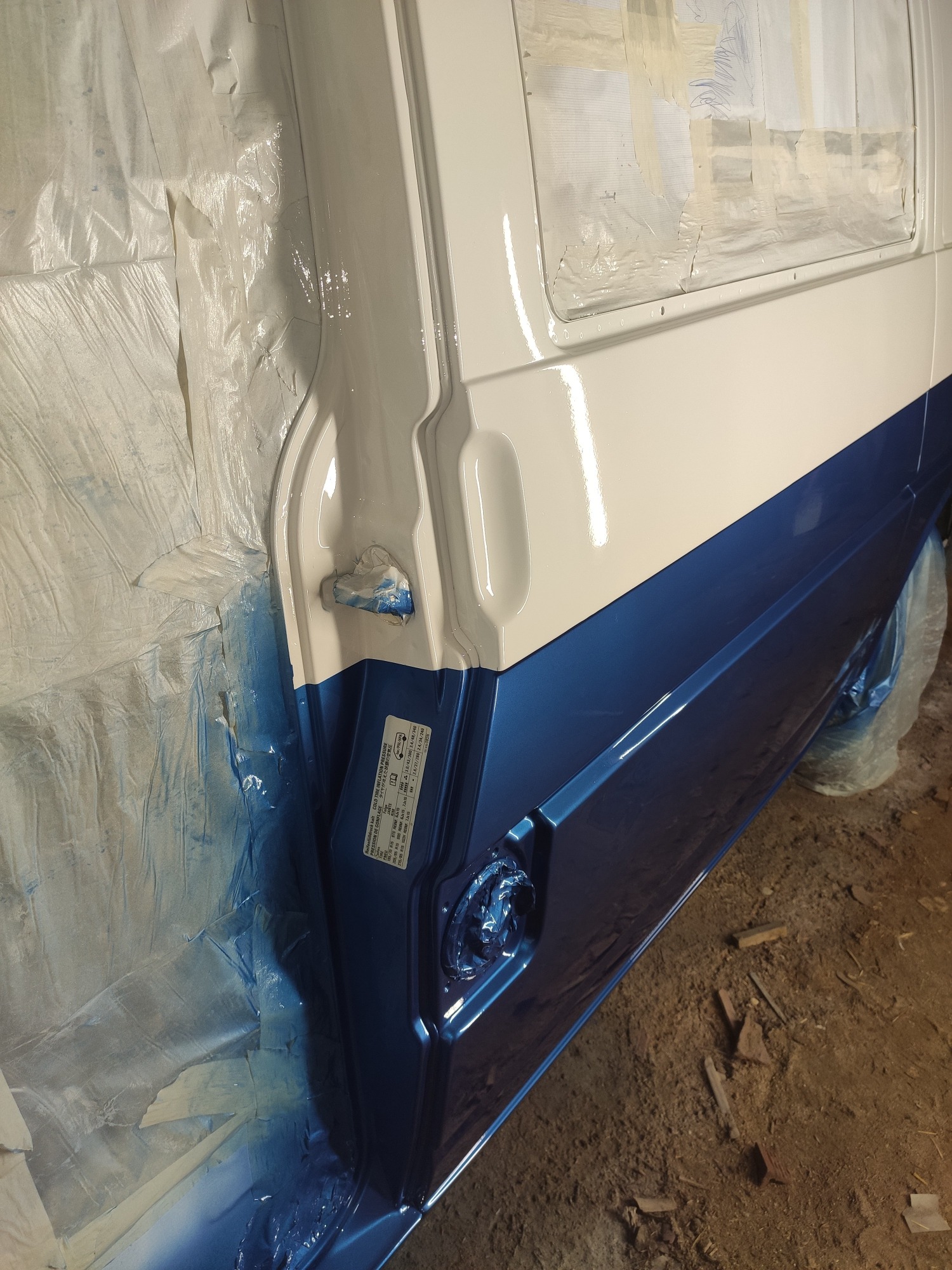

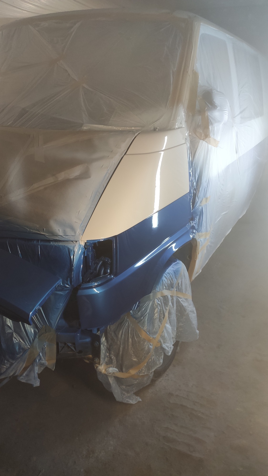

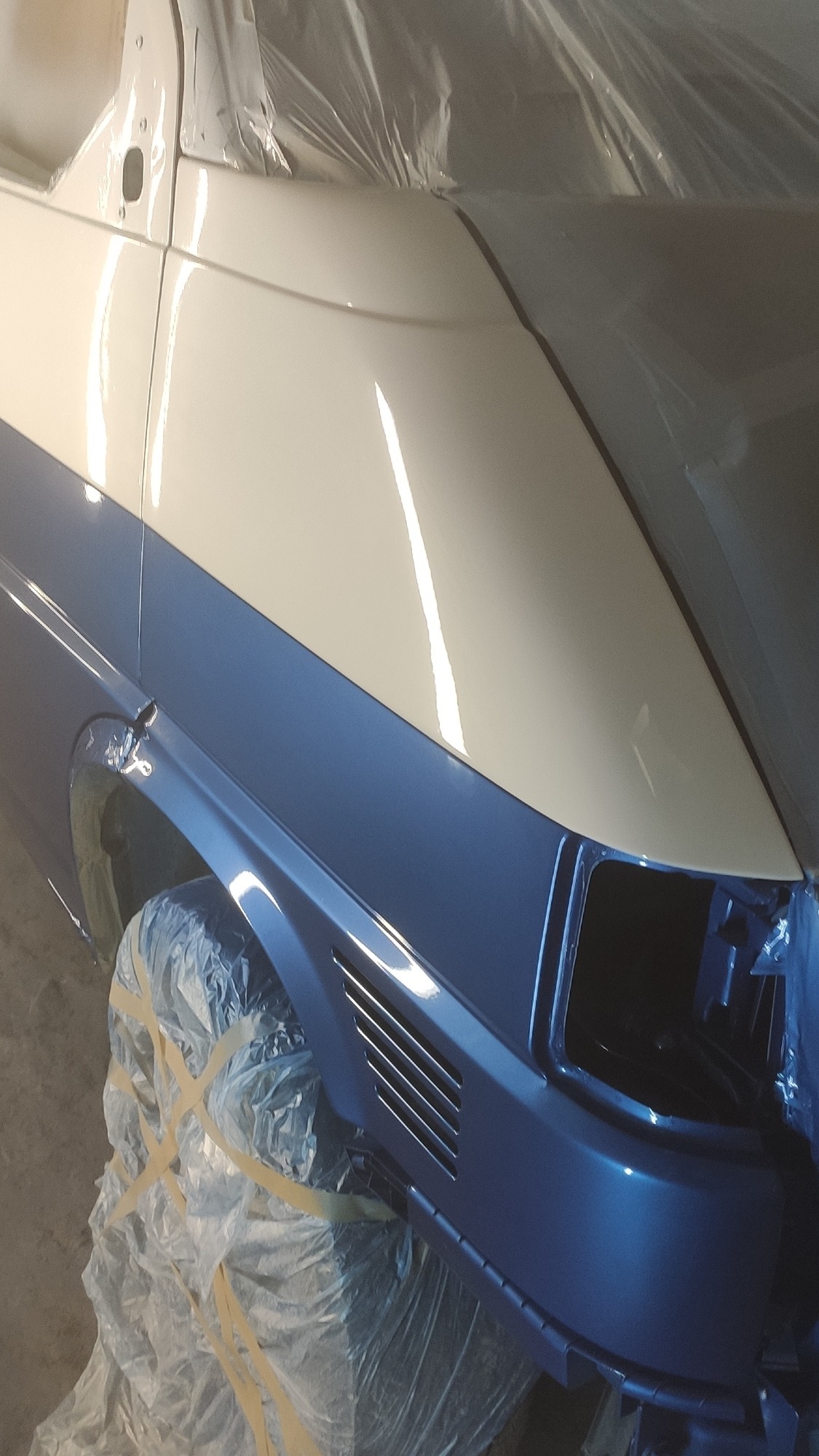

Una vez que tenía el corazoncito sano tocaba pasar a chapa y pintura para darla otros aires.
Para la pintura opté por un blanco en la parte superior del grupo vag que llevaba el Seat toledo y leon 1M, aunque seguro que más modelos, y para la parte inferior un azul metalizado de Toyota.
El procedimiento que hice fué reparar cualquier bollo e imprimar donde fuera necesario..
Pintar la parte superior de blanco...
Empapelar la zona de blanco y perfilar bien la línea que va a separar ambos colores
Pintar la zona inferior de azul...
Desempapelar...
Y aplicar barniz a toda la pieza..

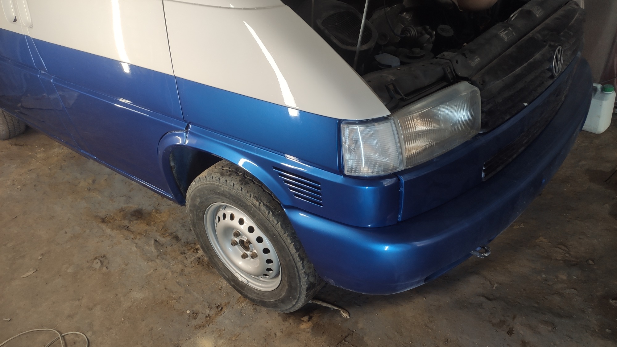

Los paragolpes decidí alisarlos y pintarlos del mismo color que la carrocería, es mucho trabajo prepararlos pero para mi gusto mereció la pena.

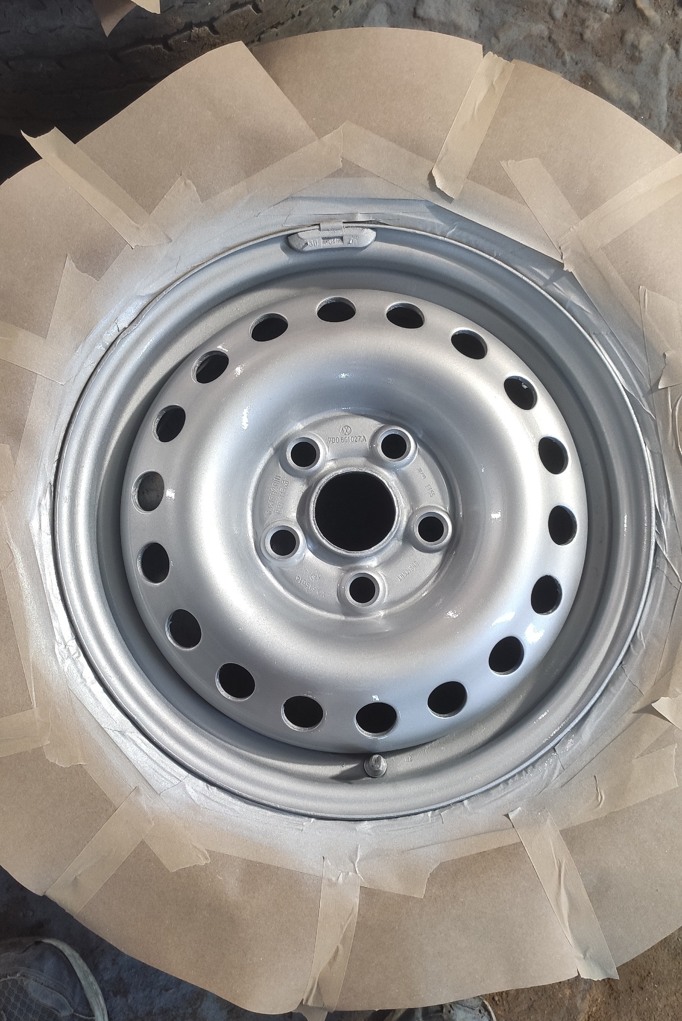

Las llantas las pinte y también las barnice para asegurar que duran muchos años.

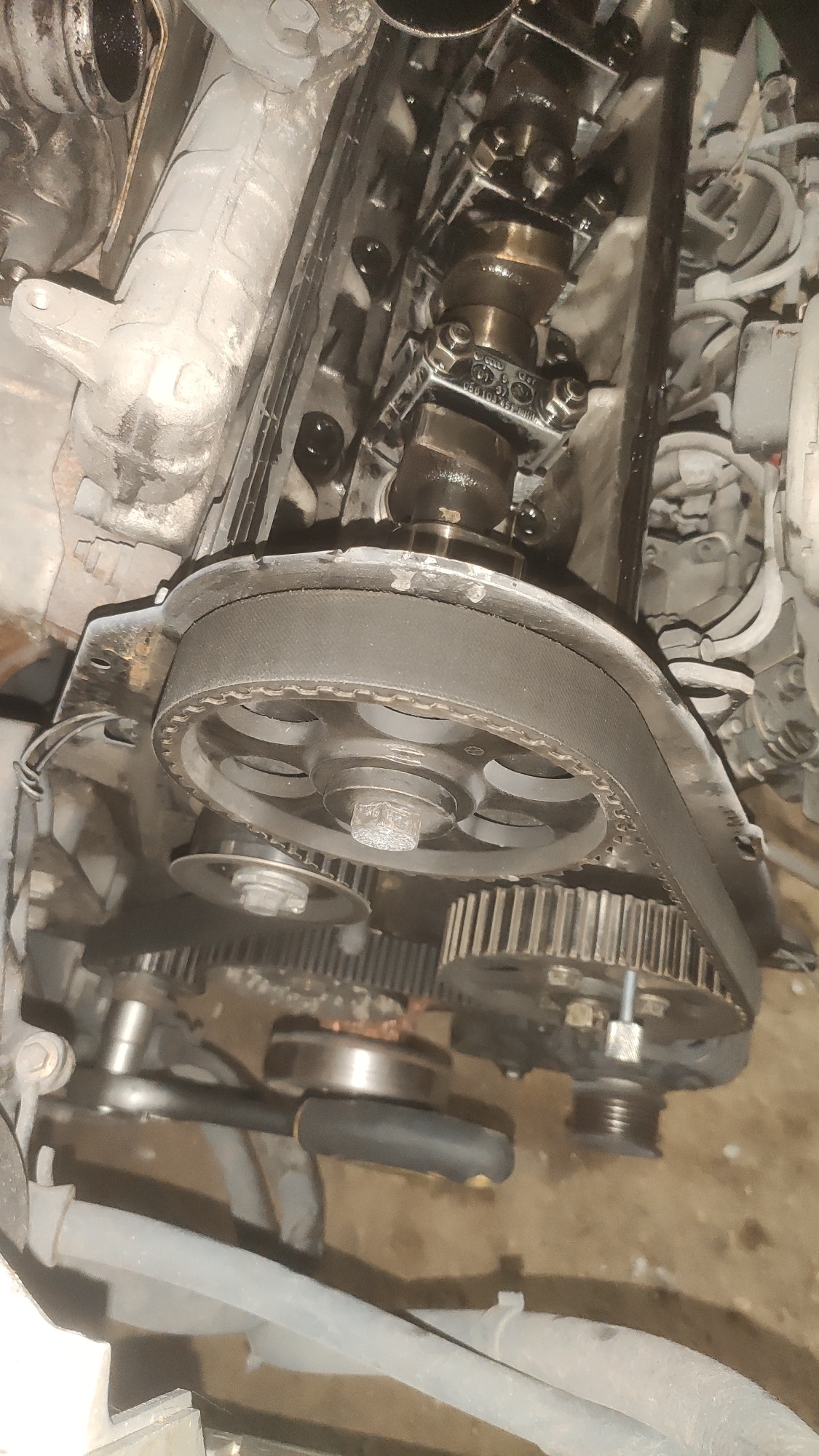

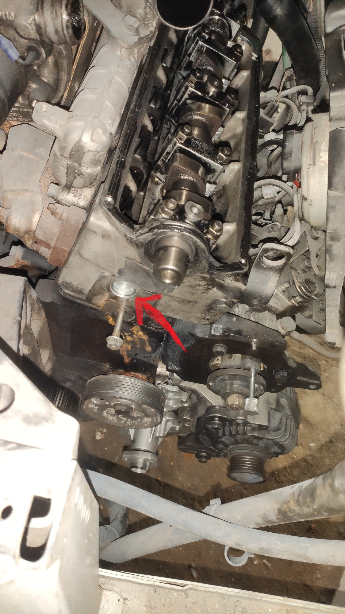

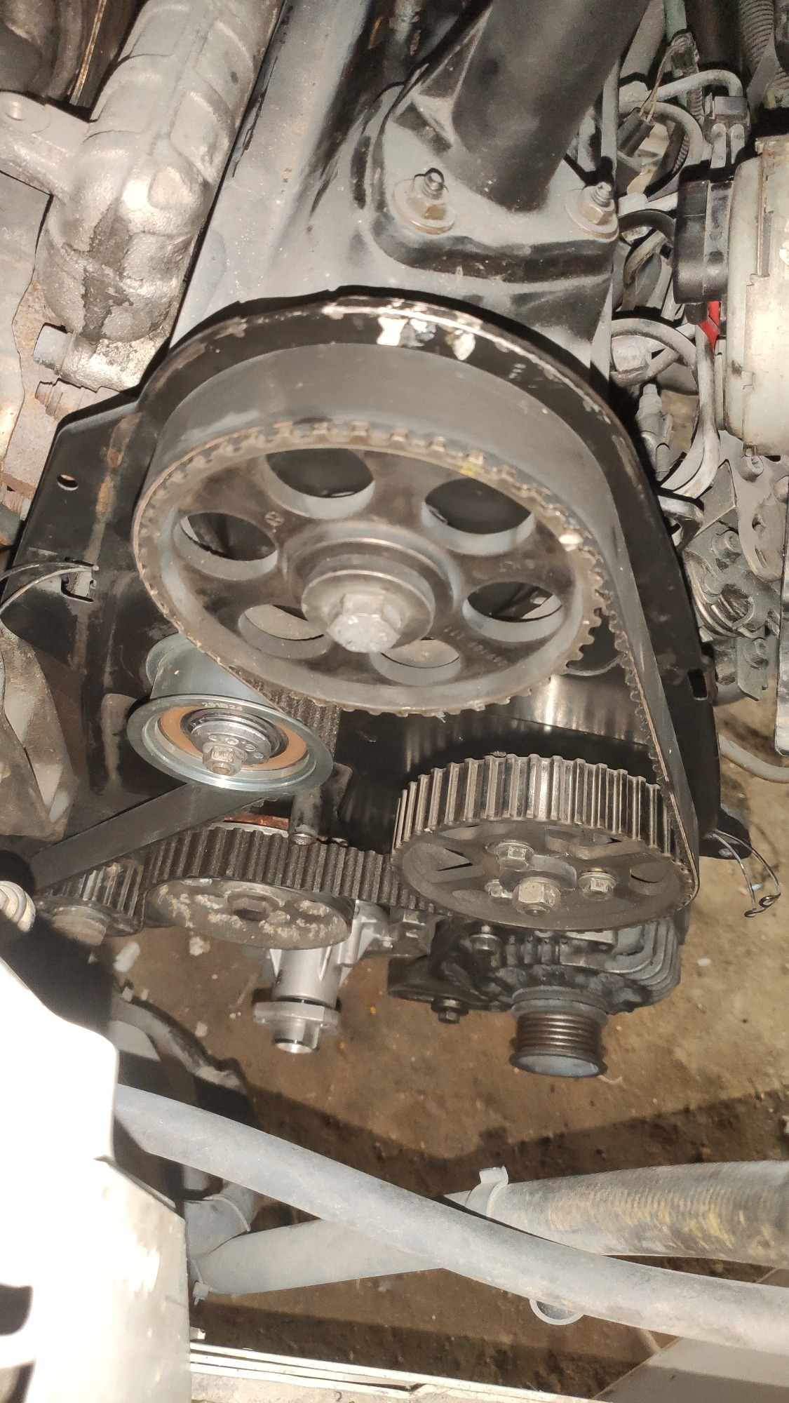

Hace tres meses cuando terminé de pintarla mi sorpresa es que al ponerla en funcionamiento tenía una fuga de anticongelante, pero la sorpresa real es que la fuga venía de un tapón de la culata que para acceder a el hay que quitar la distribución, la polea del árbol de levas,polea bomba inyectora y la tapa protectora de metal que hay entre la culata/bloque y la distribución.
Así que manos a la obra, ya que me pongo cambio el kit de distribución con bomba de agua.
La distribución en estos motores es sencilla de hacer, hay que calar la bomba de inyección, árbol de levas y el volante motor en el orificio de la caja de cambios. Si alguien tiene dudas que me pregunte, tan rápido como pueda contestaré.
Aquí estaría la distribución vieja ya calada. Importante calar todo antes de empezar a soltar la distribución.
Ya con todo quitado y el tapón metálico cambiado.
Y aquí con el kit de distribución nuevo y la bomba de agua instalada.
