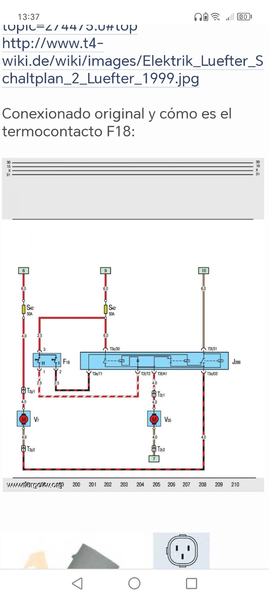

Entonces por lo que comentas en la primera velocidad ( marcha lenta) deben de funcionar los dos ventiladores a la vez, ya que su conexion es en serie, y en la segunda velocidad funcionan tambien los dos ventiladores pero cambia a paralelo.
Que es lo que se encarga de que cambie de serie a paralelo?
podrias hacer aunque sea un esquema electrico a mano y plasmarlo aqui?

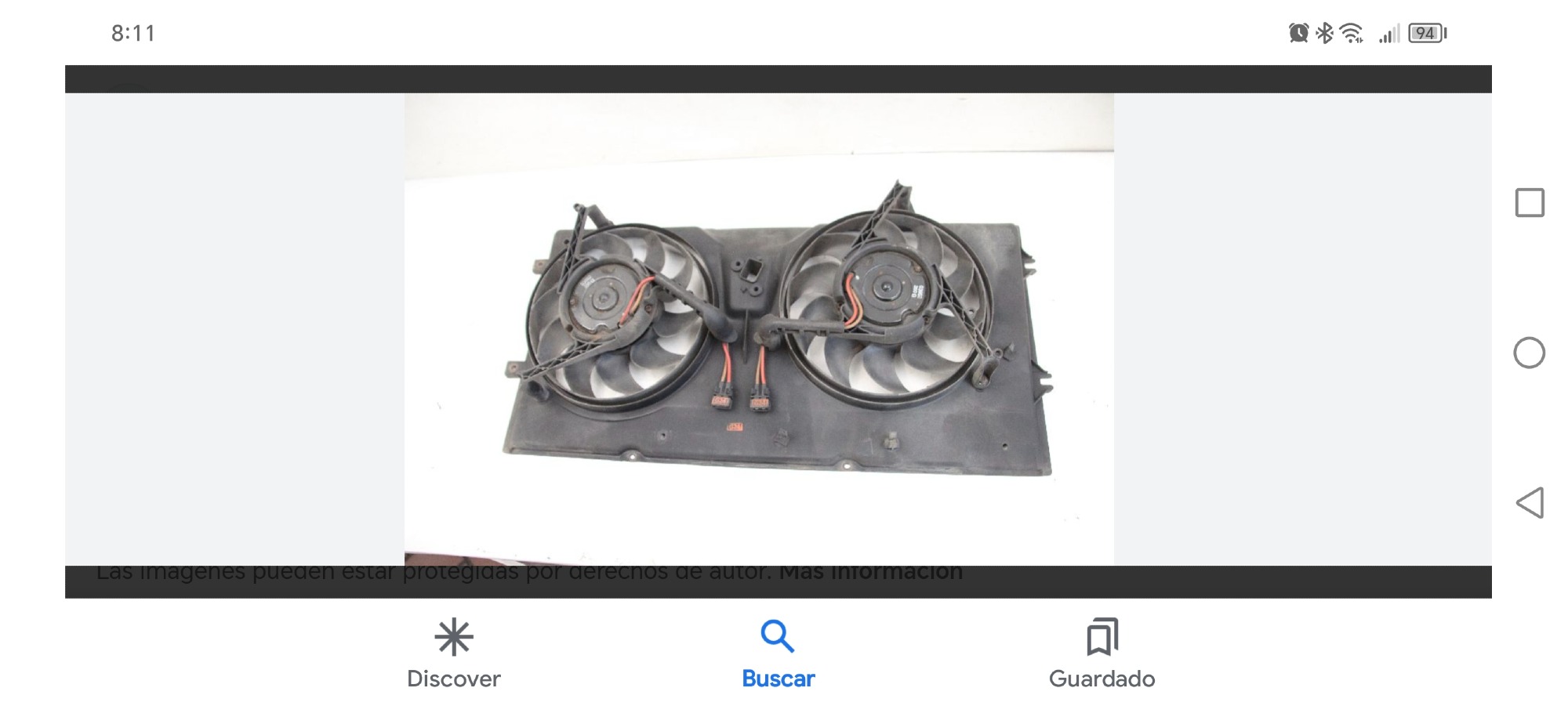

Es la caja que se ve en la imagen donde salen los cables de los ventiladores, en ella hay tres relés que según le llegue señal del bulbo de temperatura los conecta en serie o en paralelo.

FLEITOSKI
Está imagen la encontré en el foro, donde se ve el funcionamiento del relé separador

Esque tienes toda la razon... y ahora me pregunto yo?, para que co*** son todas las resistencias que trae mi furgo?????? si en el esquema no vienen reflejadas.
Yo el F18, el sensor que va en el radiador, lo cambie, y el que puse no era el mismo que el conector original, por lo tanto tube que hacer una modificacion...
Otra duda, respecto al esquema, que son T2p/1  o2 y T2q/1 o2?

Cita de: Dobbie en Marzo 07, 2024, 08:54:15 amEsque tienes toda la razon... y ahora me pregunto yo?, para que co*** son todas las resistencias que trae mi furgo?????? si en el esquema no vienen reflejadas.
Se suponen que son conectores para los cables de los motores, pero en mi vehículo no los tiene, en algunas imágenes de internet si los he visto pero no es mi caso.
