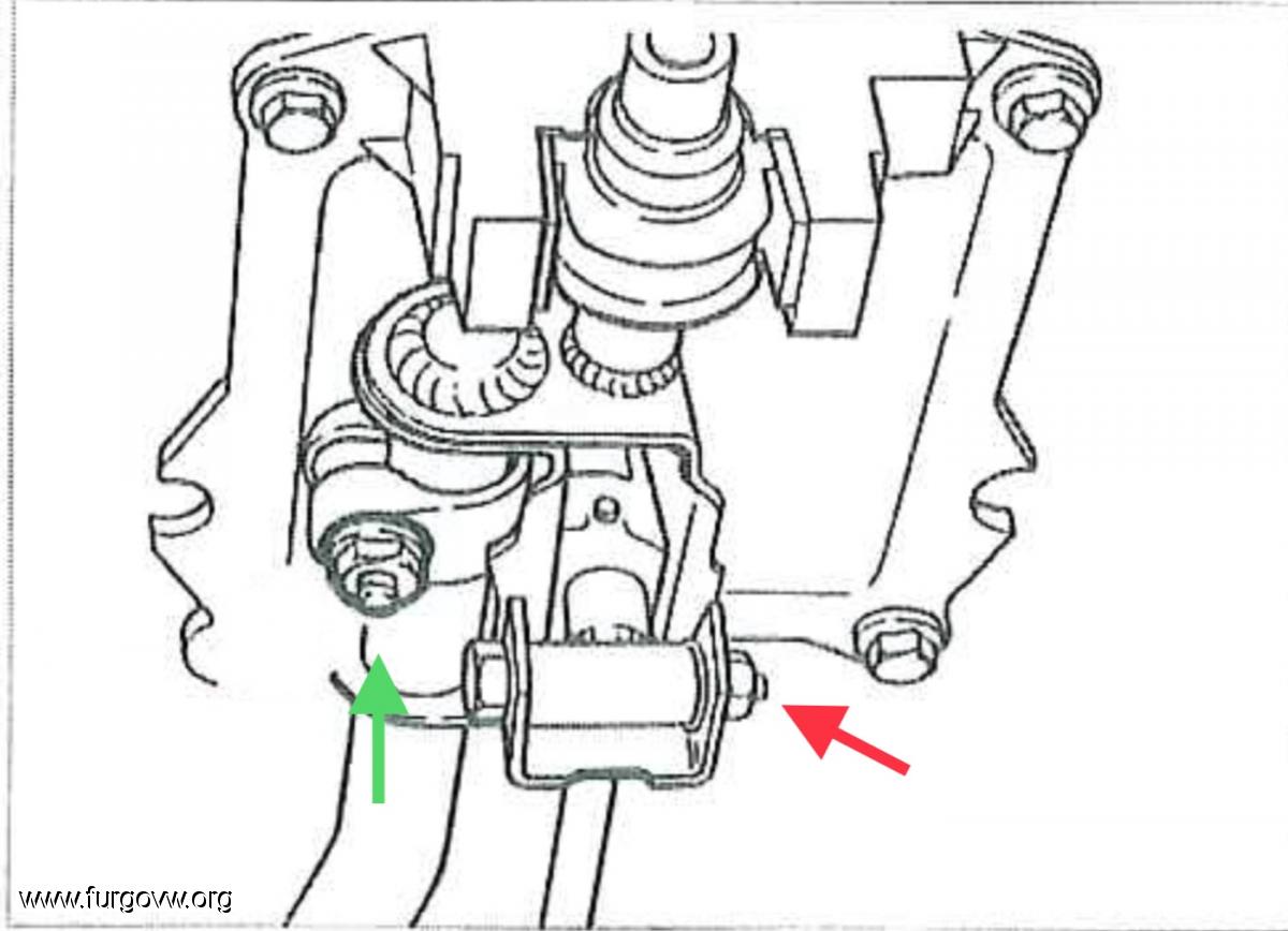

Buenas!
¿Podriais aclararme que tornillo soltais para hacer el ajuste de la palanca de cambios? Pongo imagen:

javi.grao
Cita de: GTFOUR en Abril 10, 2017, 22:46:35 pmSi te metes bajo la furgo y observas el varillaje, una de las varillas tiene un tornillo perpendicular, cerca de la base de la palanca. Mete primera(la de verdad ;D) y afloja el tornillo. Un complice desde arriba,deberia pegar la palanca a tope del recorrido a la izquierda, y tu volver a apretarlo despues.
Ensayo error, pero el sistema es ese basicamente
Buenas noches, he intentado hacer eso... Y me ha costado la misma vida. Lo hacía así y la meter primera era como segunda y al meter marcha atrás presionando entraba primera. Al final di con la tecla de meter marcha atras (que sería primera) y luego aflojar el tornillo y apretar, ahora está como siempre. Empecé con esto porque hace un año se cambió el teflón y al reducir marcha costaba mucho tenía q reducir dos y luego reducir. Ala que quiero para q entrara..... Ahora va peor 🤣🤣🤣. Nose que hacer
