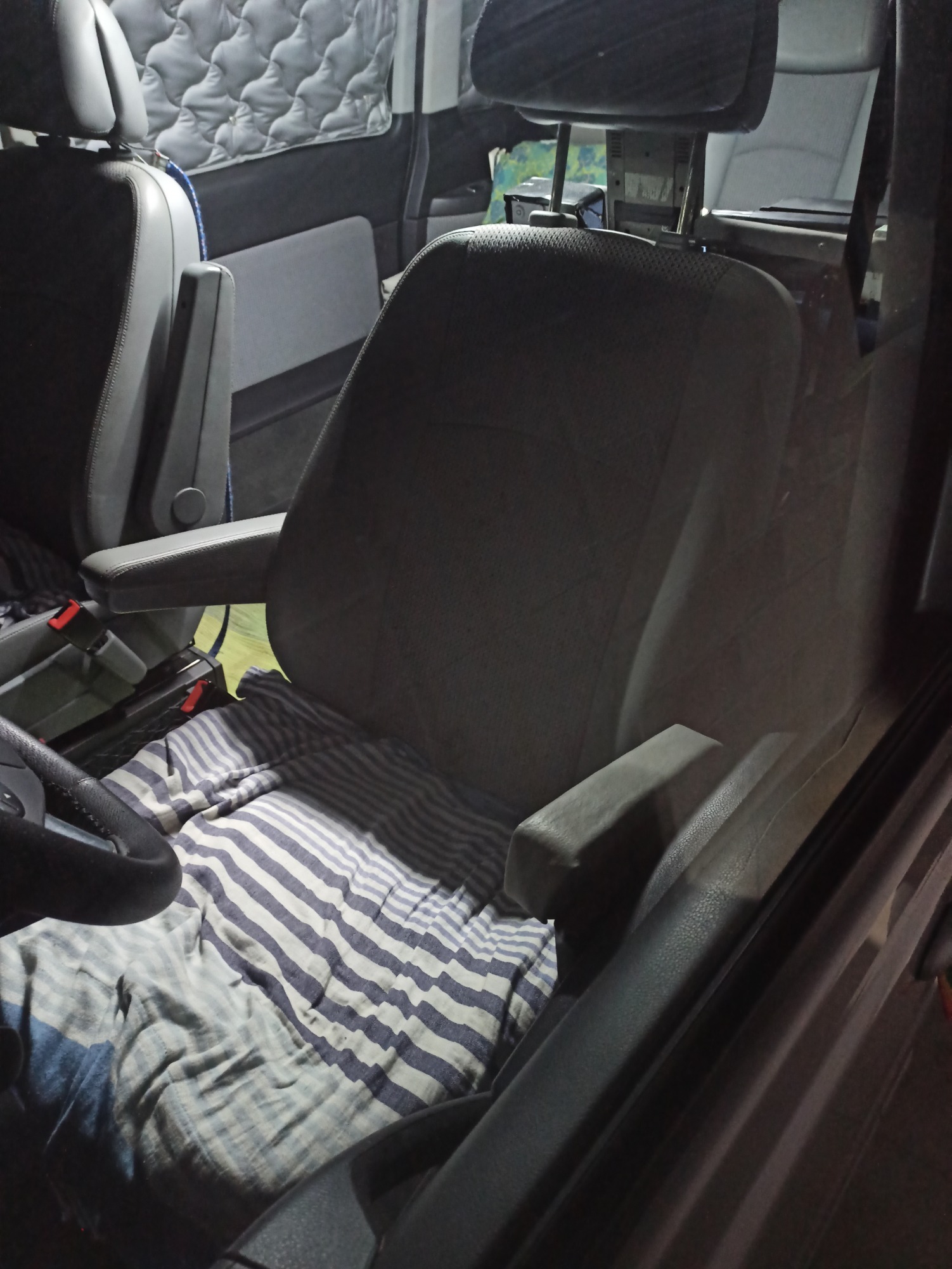

Despues de mucho tiempo viajando con el brazo izquierdo estirado para apoyarlo en la puerta se me ocurrio hacer un apoyabrazos para viajar  sentado como dios manda( ;D  ;D ).
Al ir fijado a la puerta,no molesta para subir y bajarse no como las butacas con doble apoyabrazos que incordian bastante.

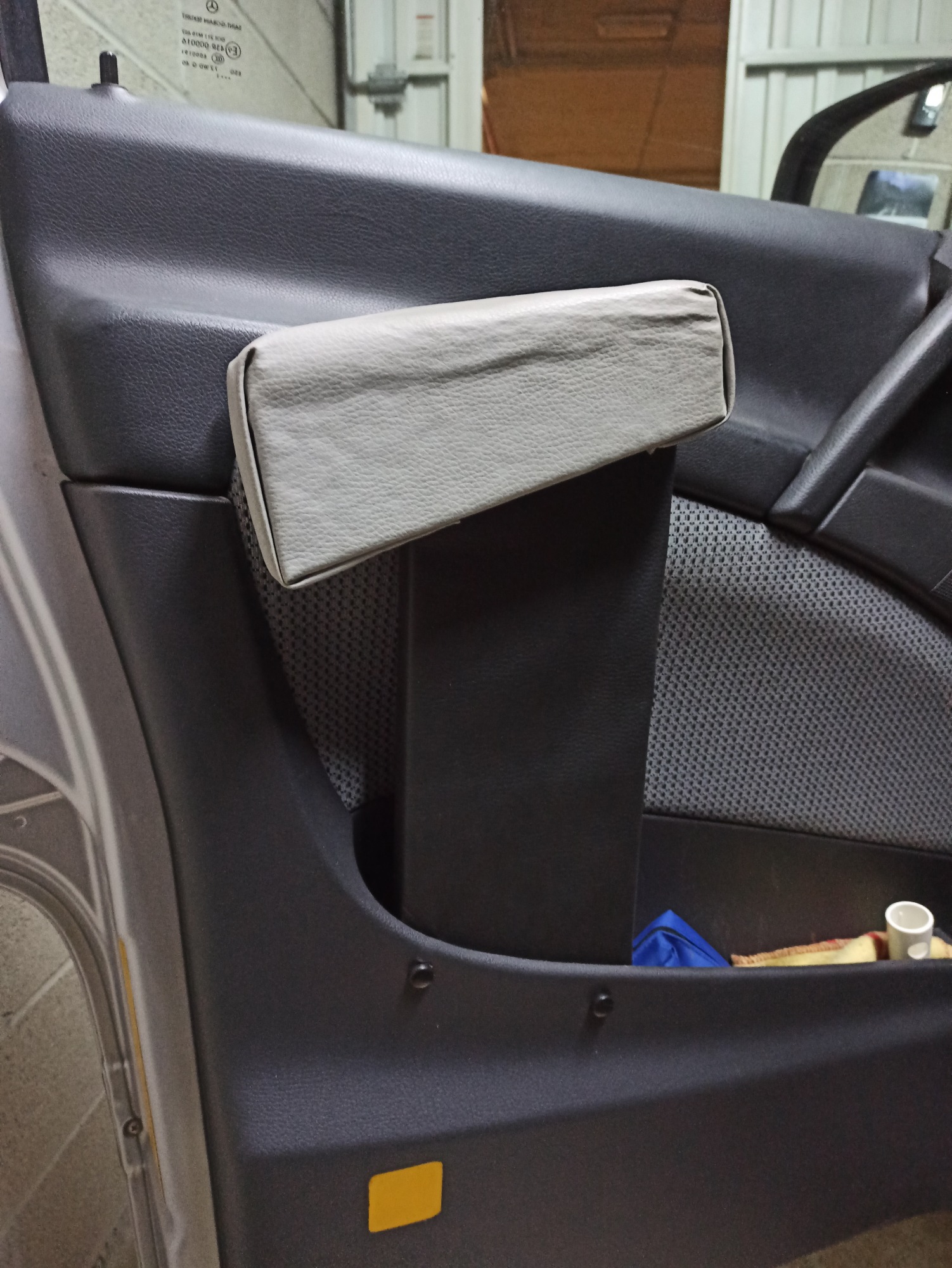

Lo hice con dos retales de tablero,un poco de espuma y dos pedazos de polipiel,pero lo que creo que importa es la idea,cada cual lo puede hacer a su gusto.
Primero,presente el tablero vertical metido al fondo de la bandeja portaobjetos de la puerta,despues hice la pieza de apoyo y la presente para dejarla a la misma altura del apoyabrazos del otro lado y fijarla al tablero negro vertical.Al final y despues de probarlo todo fije con dos tirafondos con embellecedor a la puerta.
He pasado ya varias itvs y no han dicho nada.De todas formas,se montaria y desmontaria en 5 minutos.
Algo muy sencillo pero que ayuda notablemente a la posicion de marcha.
