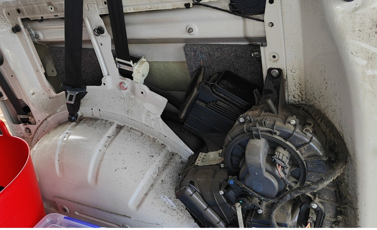

Tengo un VW T5 del 2009 que trae este bicho detrás.
Se que es un aire que da frio y calor sin ser AA.
Quiero anularlo pero dejar los tubos por si el dia de mañana quiero volver a utilizarlo.
Alguien lo ha hecho y me puede explicar los pasos?
Obviamente mi duda y preocupación más grande es que si empiezo a desacoplar tubos de este motor, empiece a salir liquido, gas o algo similar i me cargue el sistema de AA de la furgo o algo peor.
Mil gracias a los que podáis aportar alguna idea

Si sólo da aire caliente es más sencillo de anular que si adicionalmente tiene A/A.
Si es sólo bloque calefactor te bastaría con una "U" para unir la entrada con la salida y dejar todos los tubos puestos, aunque personalmente me gusta más la idea de anular desde el vano motor y no tener refrigerante circulando por ahí innecesariamente.
Si tiene A/A es más complicado porque no puedes desmontar nada sin vaciar el circuito y anularlo aunque lo vaciaras no es tan sencillo. Normalmente se necesita sacrificar los tubos originales para soldarlos (Que suele ser más complicado porque son de aluminio, etc).

Muchas gracias por la respuesta, yo veo que le llegan dos manguitos blandos que deben venir de los tubos que vienen por debajo de la furgoneta por el lado de la puerta corredera.
Como puedo saber si es solo aire de ventilación frio caliente o si es calefacción?

Si son blandos es refrigerante seguro...
Las mangueras de gas son rígidas salvo en uniones y están a presión.

Se que son tubos rigidos desde el motor hasta algun punto que vuelven a entrar en la furgo y luego se convierten a dos mangueras blandas.
Sacaré unas fotos i las cuelgo.
Pero entiendo que si son blandas, es refrigerante, y bastaría unir entre ellas. cierto?
