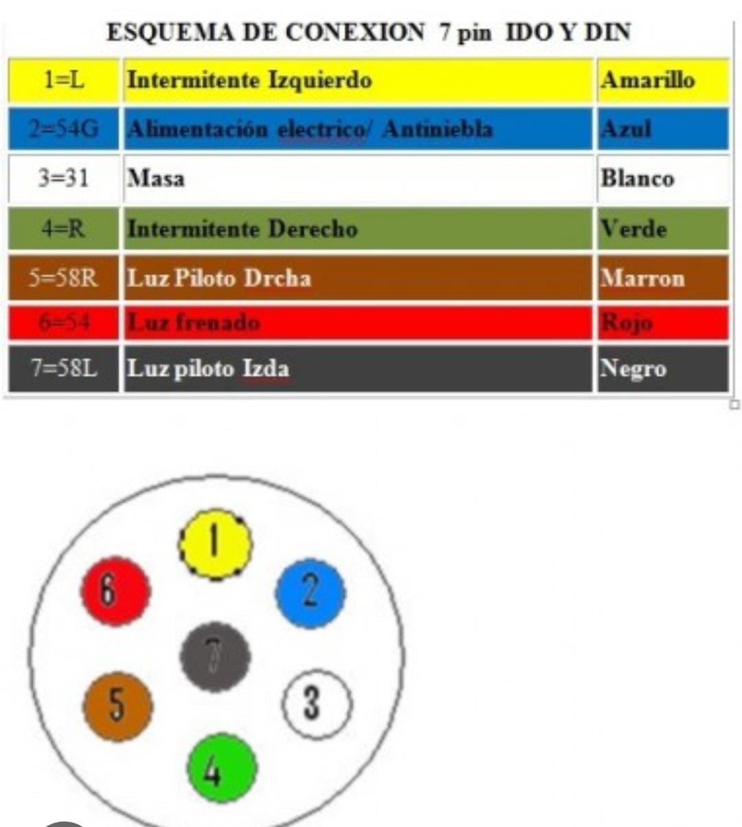

Buenas tardes compañeros!
Tengo una T4 2.5 ACV del 99, es importada y venia con bola de remolque fija y original, como ya sabéis, cuando llegas a la ITV española a matricular, si no tienes la documentacion de la bola, no se puede homologar y te hacen cortarla. Ahora he montado otra bola y me encuentro la manguera de cables de la antigua bola, la que viene de serie con el vehículo. Alguno que tenga esa bola y me pueda decir como van las conexiones al enchufe?? yo tengo un enchufe de 7 pines, pero la sorpresa es q esa manguera trae 10 cables  .confuso2
Gracias de antemano!!!
RAMOVIL
 Tendrás que comprobar con un polimetro los cables uno a uno y ponerlos en la piña, no obstante para poder homologar la bola te hará falta un certificado de taller.
