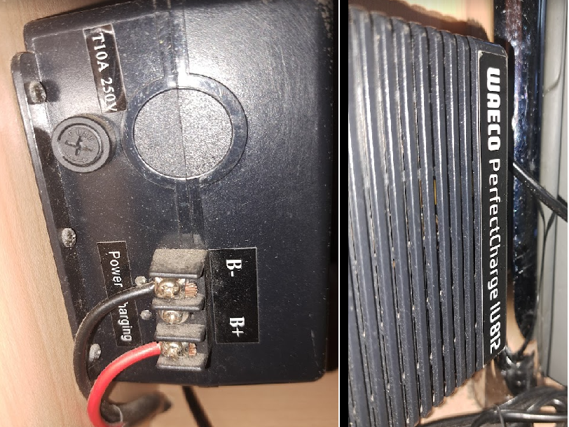

Buenos días!
Hace un par de meses el cargador de la camper dejó de funcionar al conectarlo a 220V.
El cargador que tenía era el Waeco PerfectCharge IU 812:
https://www.aracatcamping.com/tienda/producto/mobiliario/electricidad/cargadores-y-complementos/waeco-perfectcharge-iu-812/
Estoy mirando cual comprar, y creo que voy a cambiar de modelo puesto que este según manual solo vale para baterías con una carga máxima de hasta 100Ah.
Estoy mirando el cargador de lulukabaraka:
https://www.lulukabaraka.com/fitxaProducte.aspx?idproducte=C12V
¿creéis que será compatible o tengo que hacer alguna modificación en la instalación?
Gracias!
Antonio
