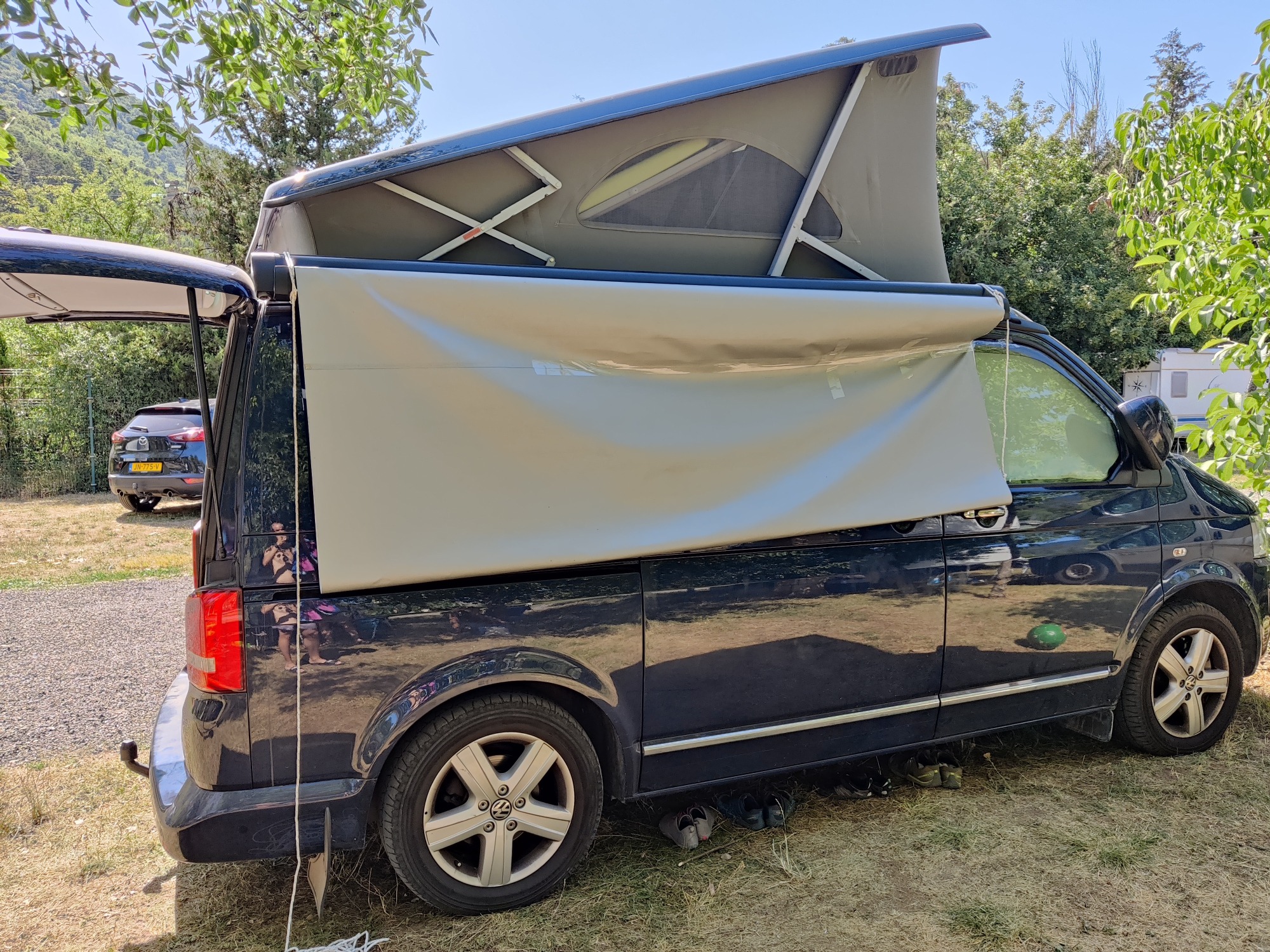

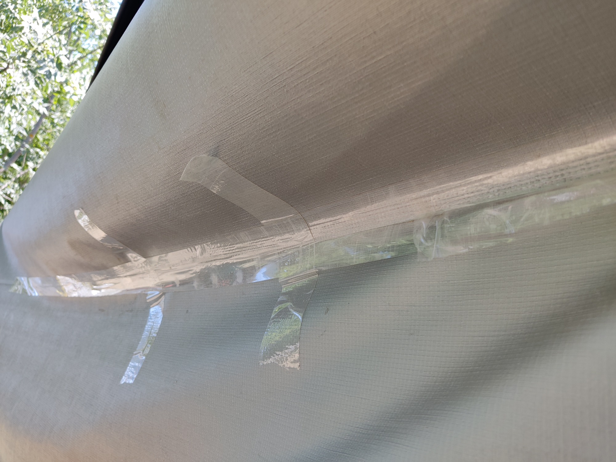

Buenas, resulta que los chapuzas de Volkswagen venden el toldo original que a menudo (no se si siempre) tiene la lona en dos partes. El verano pasado con el calor se nos despegó. Estaba abierto y de repente se despegó más de la mitad. Como estábamos de viaje hicimos un apaño pegándolo con un pegamento fuerte que nos dejaron, lo dejamos secar y lo plegamos. Le puse una marca y lo usamos desplegando hasta la marca dejando enrollada la "costura".
Pensé que podría cambiar la tela del toldo y aprovechar el mecanismo pero no he encontrado el recambio en ningún lado. Los temas que he leído al respecto no dan ninguna solución más que cambiarlo en garantia o no. La nuestra esta fuera de garantía.
¿Alguien ha encontrado solución a esto que no sea cambiarlo? Cualquier experiencia, idea o propuesta será bienvenida.

En cualquier tiemda que se dediquen a colocar toldos en bares y domicilios tendrán pegamentos expecíficos para ello, podrán termosellarlo o te podrán sustituir la tela por otra sin ningún problema.

Llevalo a un tapicero de toldos... A mi me lo cosieron hace ya unos años, y adios problema... No recuerdo cuanto me costo, pero fueron 20e o por ahi...

Cita de: Xabs en Julio 14, 2023, 13:22:25 pmBuenas, resulta que los chapuzas de Volkswagen venden el toldo original que a menudo (no se si siempre) tiene la lona en dos partes. El verano pasado con el calor se nos despegó. Estaba abierto y de repente se despegó más de la mitad. Como estábamos de viaje hicimos un apaño pegándolo con un pegamento fuerte que nos dejaron, lo dejamos secar y lo plegamos. Le puse una marca y lo usamos desplegando hasta la marca dejando enrollada la "costura".
¡Gracias!
A mi me paso lo mismo, lo lleve a una empresa que se dedica a instalar toldos, me lo desmontaron y me sellaron la tela, 40€ y como nueva
