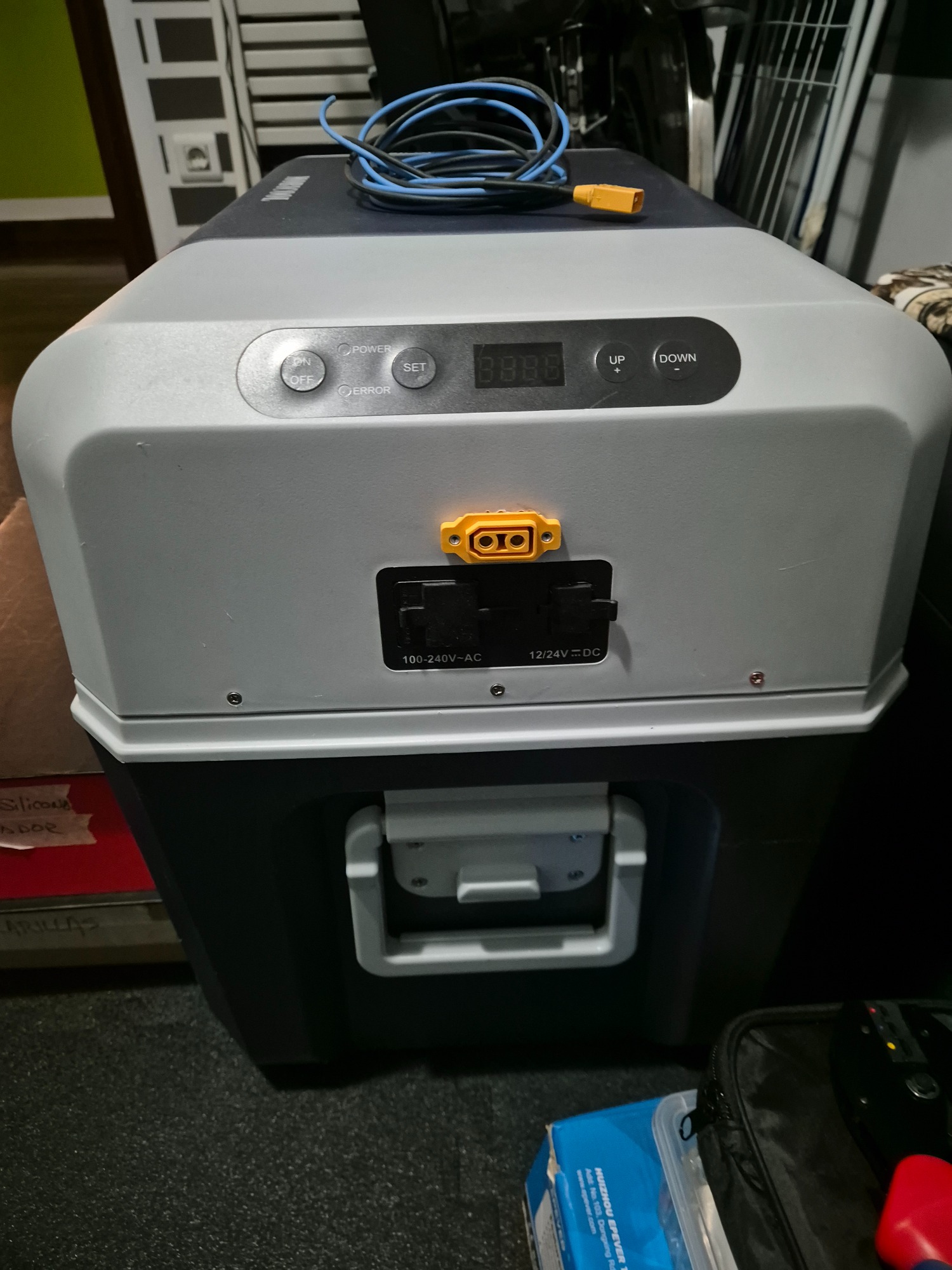

Winguba

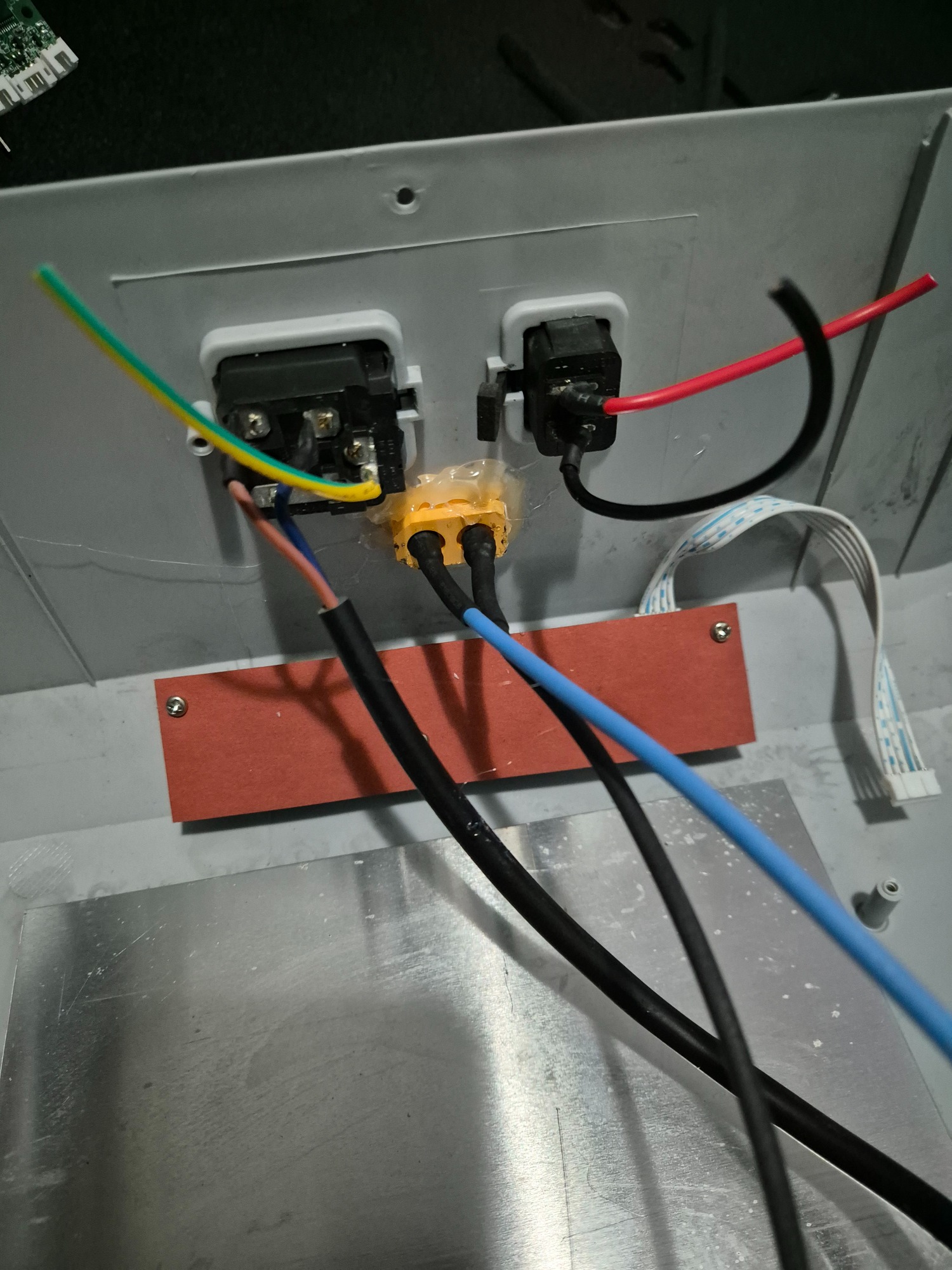

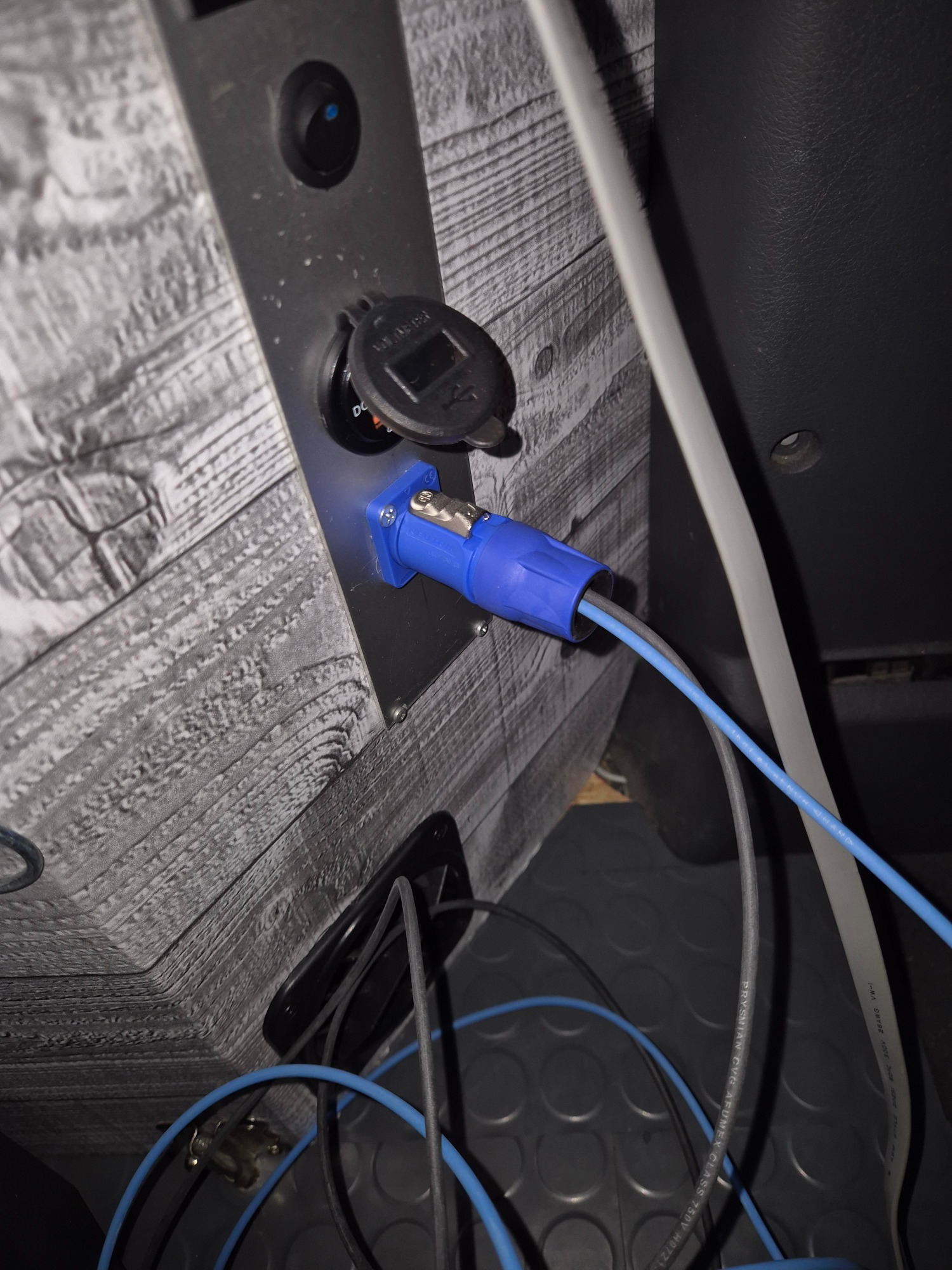

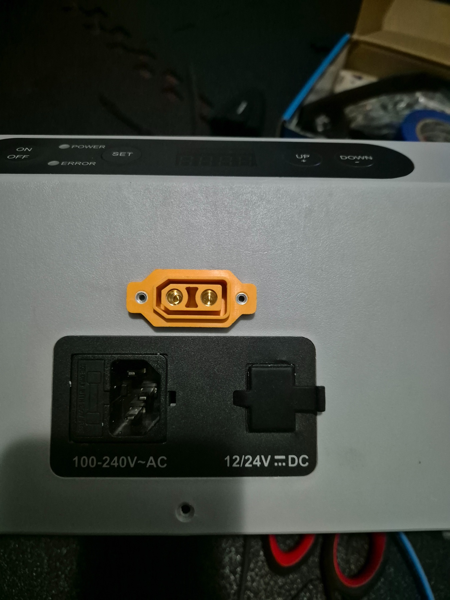

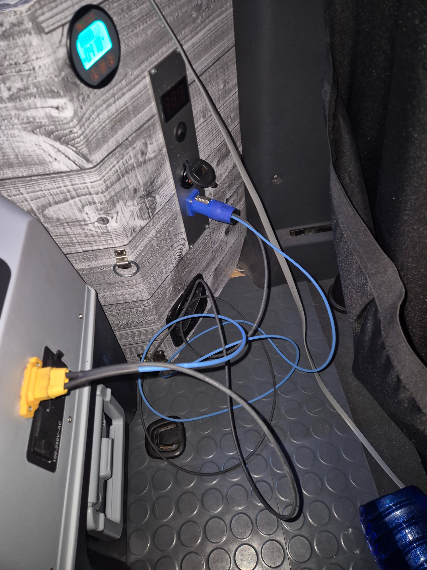

Bueno, pues después de unos años he actualizado la nevera, anule el conector de 12/24v y puse un conector xt90 más cable de 4mm (me falta ponerles funda termoretactil para que queden juntos) y conector neutrik en la punta para quitar la toma de mechero ya que nada más que da problemas.
