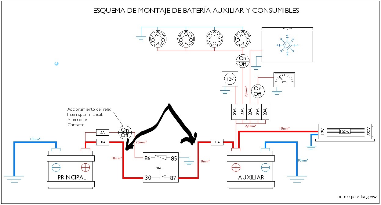

alguien sabria decirme como puedo conectar y poder jugar a la play 4 en una furgoneta porfa
FMateus
Sin liarte demasiado?
Pues una TV 12v
Un inversor para la PS y poco mas..
Ahora, según la instalación que tengas, necesitas baterías adicionales, placa solar o generador.. Ya según tu plan..
