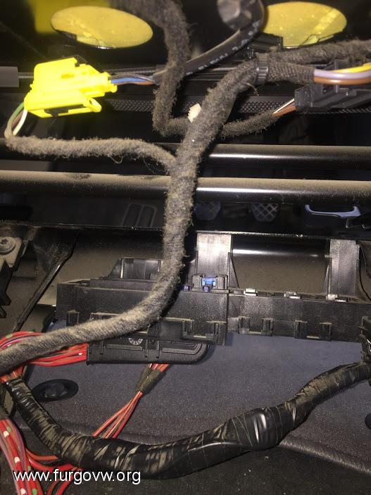

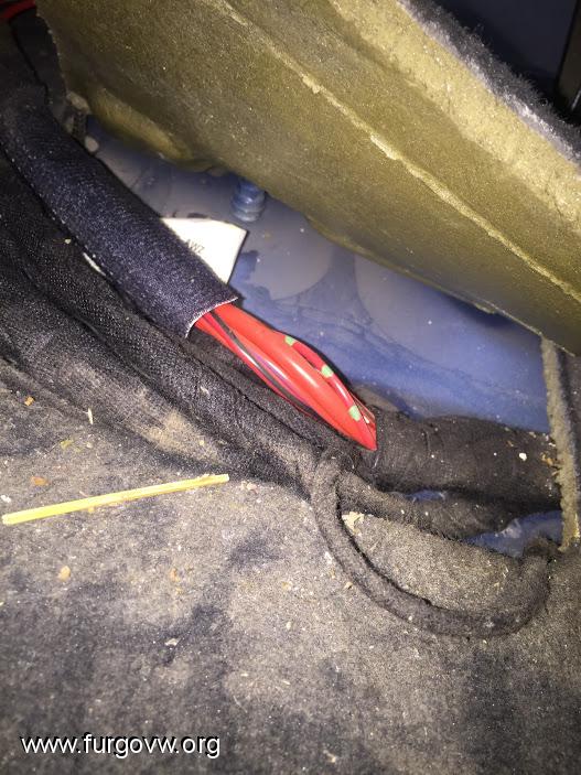

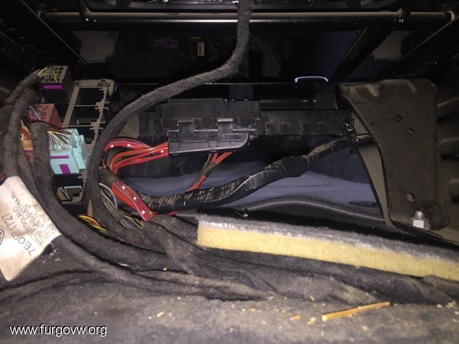

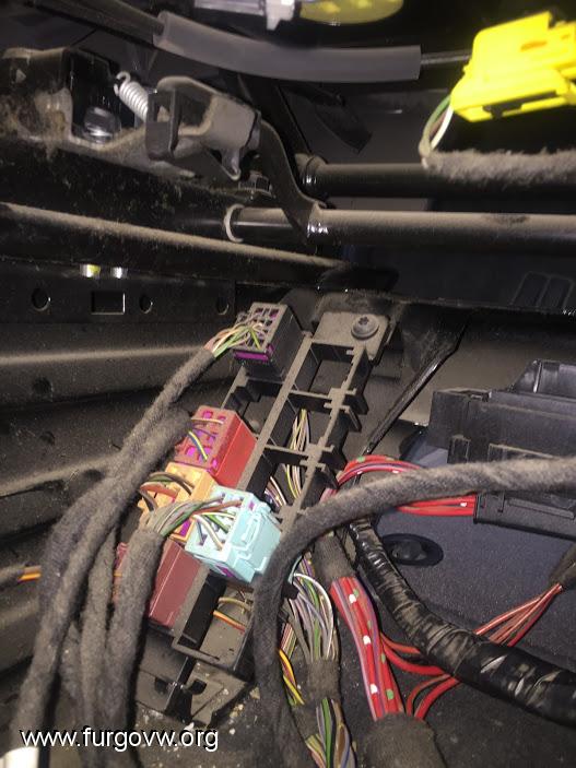

Buenas tardes, escribo, para preguntar si las vw T5.2 (del año 2012) tienen la preinstalacion de la segunda bateria, soy totalmente nuevo en este tema y a ver si me ayudais, tengo un mazo de cables encintados , debajo del asiento del conductor y dentro de el hay un cable grueso de una sección como uno que sale de la bateria principal, vi en el foro que alguien nombra este tema, pero quería aclarar si realmente es esto que digo, por que quería instalar una segunda bateria con un relé de carga automática e-772, y si es así me facilita casi toda la instalación, también digo que el coche tiene asientos calefactables y los air bag, lo digo por si tiene que ver algo esto.

Buenas, yo lo único que te puedo decir es que según un foro alemán que sigo, efectivamente ese mazo de cables es positivo de bateria, entre otras cosas para la 2a batería,  pero yo igualmente le pondría un relé de carga. Lo más fácil sería que desencintaras y con un voltímetro mires que tensión tiene el cable sin poner llave de contacto.
Salu2
Multigalia
Si , le medí la tensión y es correcto da lo mismo que la batería, sacando la batería del motor hay una caja de fusibles que es a donde van esos cables

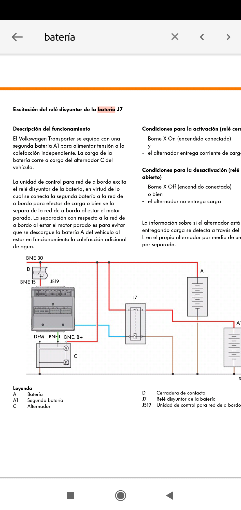

Pues..., no estoy segura si lleva segunda batería de serie, pero si ves el autodidactico de electricidad de VW T5 año 2003 dice:
