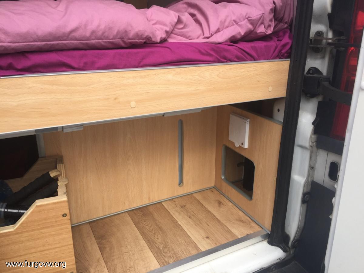

Despues de un añito de uso nos dimos cuenta que al estar ubicada en el maletero hay que abrir las puertas , y si hace viento o lo que sea pues se salpica, o si hay alguien dentro pues pierdes un poco de intimidad, por lo que hemos decidido ponerla en los bajos asi no hace falta abrir las puertas traseras para usarla.

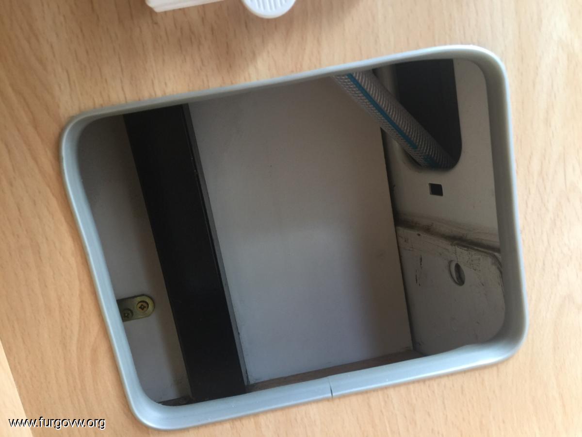

Dejo las fotos de donde estaba y por donde se bajo la manguera, no hace falta mucha explicacion, es muy facil.
Debajo de la luz de freno trasera derecha hay un agujero original que sale a los bajos, asi que se desconecto la manguera del lugar donde esta y con una chapa en L se coloco en los bajos.
Aqui estaba.
Por ahi se bajo

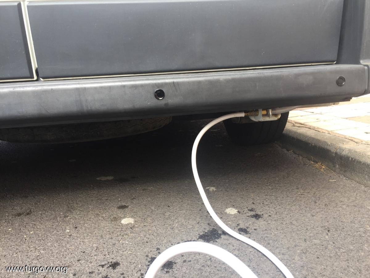

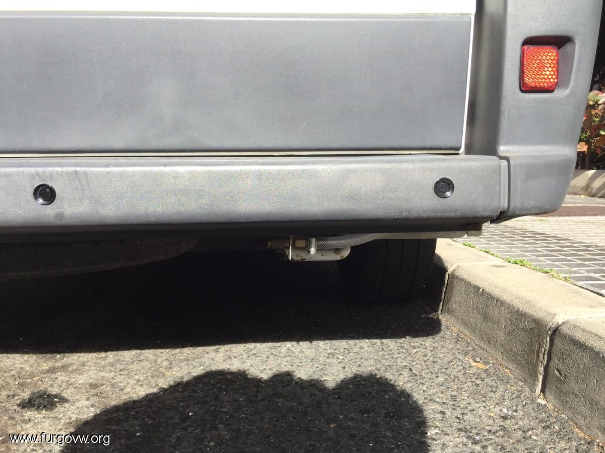

Asi queda ahora, se conecta sin abrir las puertas y queda discreta, de pie no se ve.
