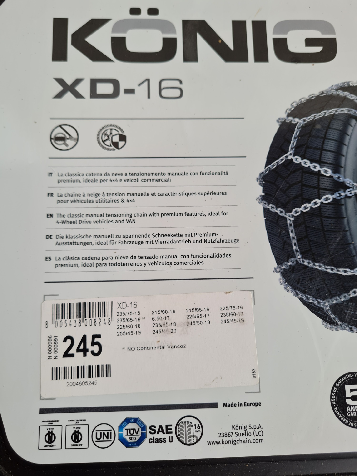

Matteo78
Enero 26, 2023, 15:29:25 pm #2 Ultima modificación: Enero 26, 2023, 15:42:09 pm por Matteo78
Hola Hollister,
son estas ? https://www.carpriss.com/es/1-10201006.html
Sin conocer estas cadenas(si son las del enlace)...veo que tienen la homologacion  austriaca 5117 que es para vehículos ligeros y no la 5119  que es para vehículos mas pesados como los nuestros.
Yo llevo las konig
Y aunque sean mas caras y lleven 2 inviernos en el maletero sin estrenar  .sombrero...son "una seguridad " que no me ahorraría...
PS: Me olvidé...además la norma EN16662-1 es para las cadenas textiles,  no para las clásicas de acero ...

Cita de: Matteo78 en Enero 26, 2023, 15:29:25 pmYo llevo las konig
Ya, estas son las otras que estoy considerando, pero me extraña que, con la calidad que se supone que tienen, no estén homologadas según EN16662-1  ???
