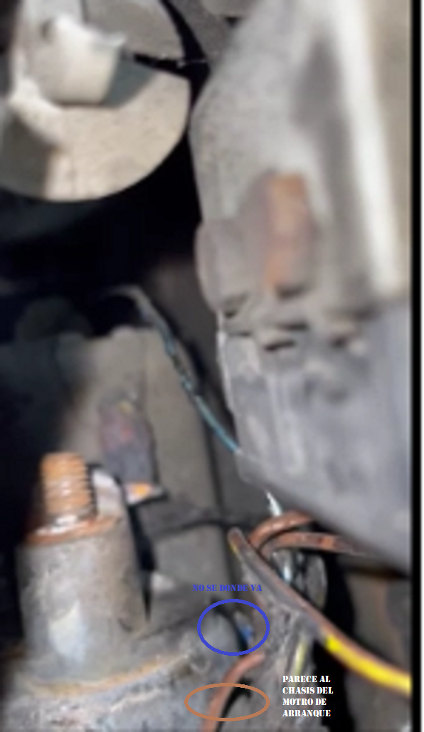

Bueno el problema es que la manguera de cables se ha quemado y ahora tengo 2 cable uno desaparecido y otro se tiene conectar y no se donde va...
Subo video... se ven dos cables uno marrón con conector que parecía ir al chasis del motor, pero comprobé que hacia corto y resulta que es un positivo, y el otro es uno azul quemado y roto no se donde va...

LA FOTO.. ayuda porfa...

Buenas tardes, la verdad en la foto no se aprecia muy bien nada, si te sirve de ayuda, normalmente el motor de arranque lleva dos cables, positivo directo de Batería y el de excitación. A ver el negativo lo coge directamente de motor, osea, por los mismos tornillos que lo aprietan, el positivo es un cable gordo que se suele poner en el tornillo gordo del arranque y el de excitación es un cable más finito que va altro lado del arranque . Ya te digo, todo esto a ciegas por qué en la foto no se ve nada.
Saludos y ya nos dirás.
