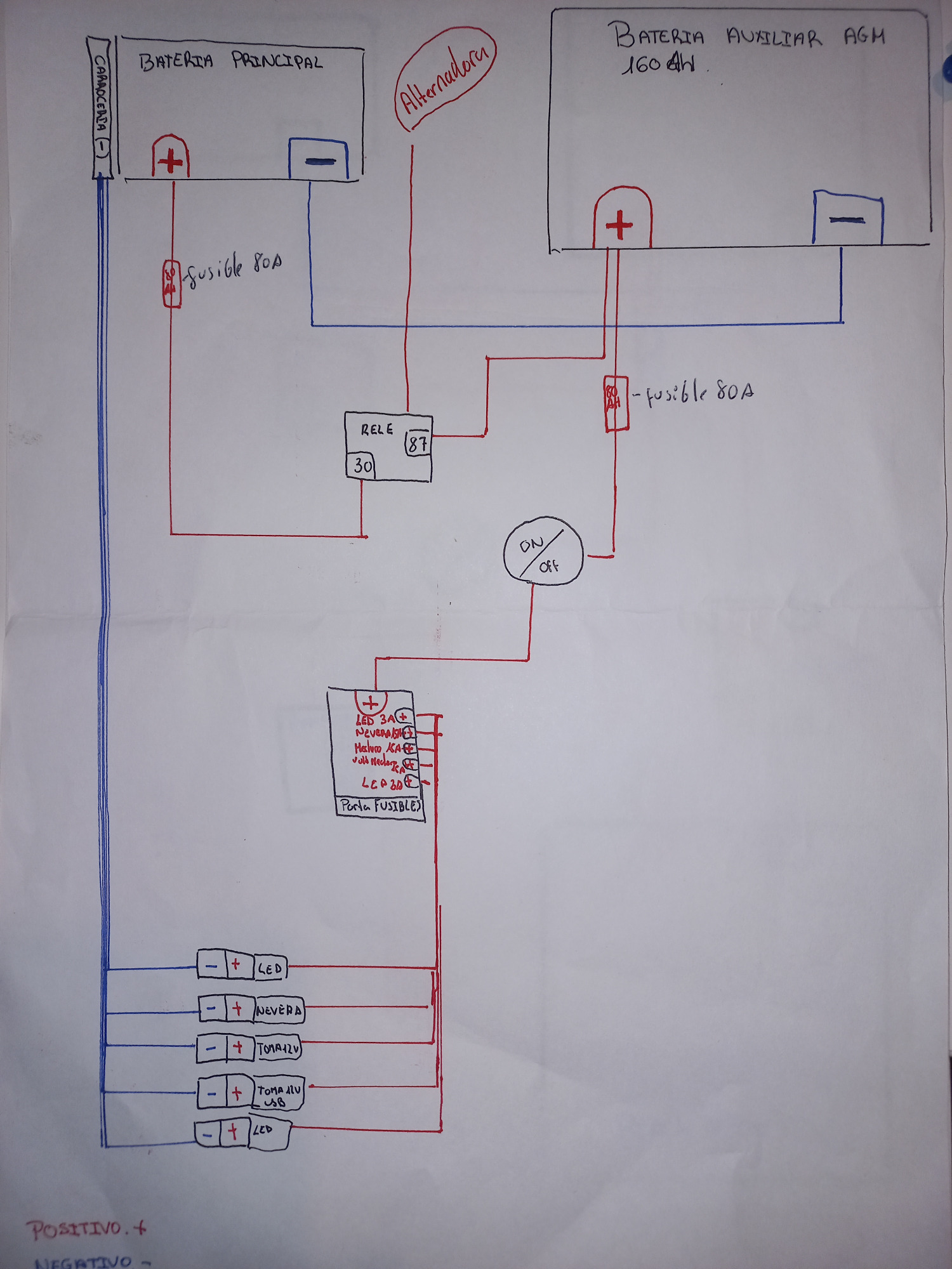

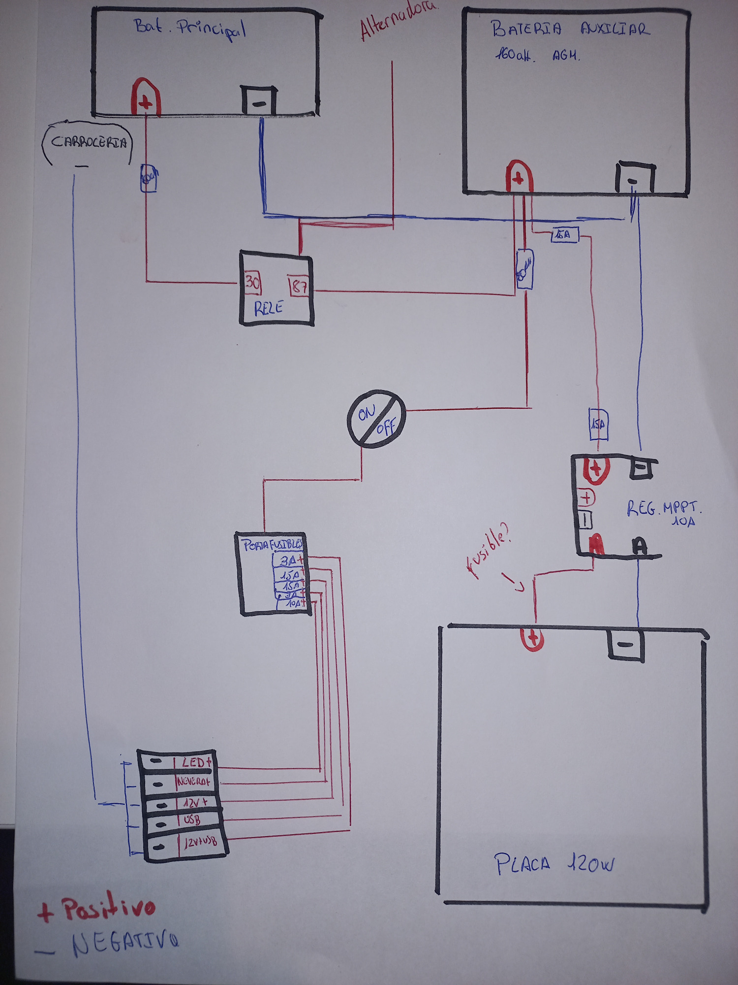

Cita de: aluvi en Octubre 14, 2022, 11:36:23 am- Con respecto a las masas, veo más correcto (aunque es más costoso económicamente), cablear todos los negativos a la batería (y no utilizar la carrocería). Así, tenemos la instalación más organizada y si los tenemos así, podremos poner un monitor de batería (shunt) y conocer consumos, amperaje, potencia, capacidad restante de batería y demás.
Puntualizo esto... Yo uso la carrocería como masa en varios sitios y la masa que tengo al busbar la tengo pillada a la carrocería y puedo usar un shunt sin problemas.
El tema es que entre el borne negativo de la batería y la carrocería pongas el shunt.
Te da igual que la masa de un consumo llegue al shunt vía carrocería o via cable mientras acabe llegando al borne negativo a través del shunt, creo que me explico.
Saludos,
David

Vaya, que estos dos esquemas son lo mismo
aluvi
Sí, es así como decís. Pero...
Digamos que a mi me convence más "centralizar" todo en un único punto, por organización, mantenimiento y otras consideraciones:
Mi intención es no utilizar la chapa para los negativos, en la medida de lo posible.
- El cobre de un cable tiene mejor conductividad que el hierro de la chapa. Los Amperios pasan mejor por el cable. Y si tienes circuitos con alta corriente...  Yo no usaría el hierro para hacer circuitos eléctricos que sean eficientes.
- Hay más cosas, posibles fallos de conexión en el futuro, por deterioro de la conexión entre la chapa (óxido, herrumbre, humedad...), caidas de tensión espúreas, seguimiento y diagnóstico de averías...
En definitiva, para mí, se consigue una mejor instalación, para el presente, y sobretodo, para el futuro, implementando toda la electricidad con cableado y centralizándola en un punto (batería vivienda).

Phoenixtoledo
Yo en principio mi idea es llevar todo a batería salvo el negativo a la batería principal, que quiero cogerlo del punto donde hace masa con la chapa, que está al lado.
