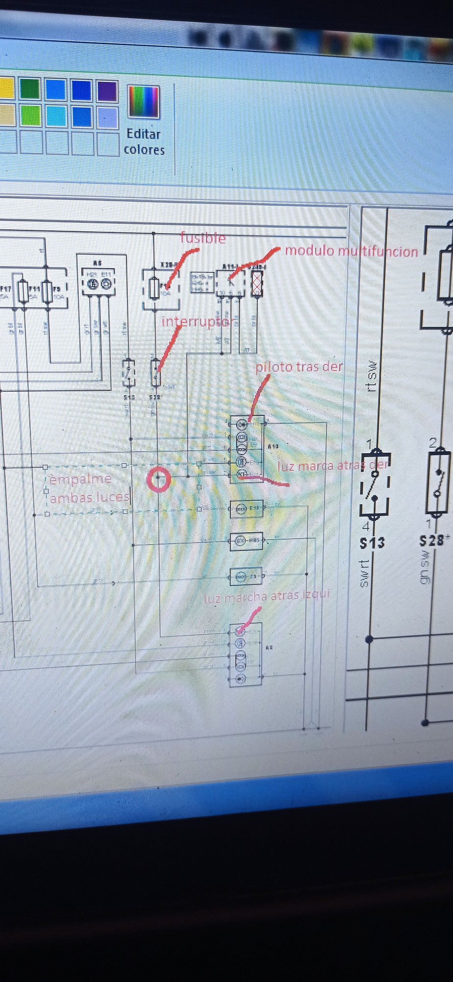

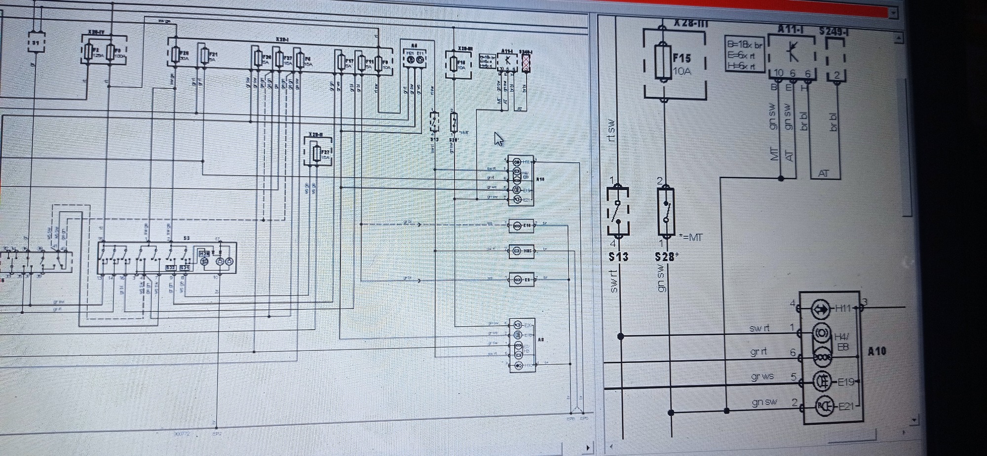

Te paso el el esquema eléctrico de la 1.9 TDI de las luces traseras de marcha atrás.ben una verás una vista general y en otra los componentes. Y si por lo que veo solo hay un fusible para las luces de marcha atrás pero es para ambos lados.
sfacfar
Muchas gracias Multiledo por estos esquemas. Me los imprimiré y el fin de semana a ver si doy comprobado algo. De momento, itv pasada, aunque con fallo leve porque la luz de marcha atrás no funcionaba en un piloto...
