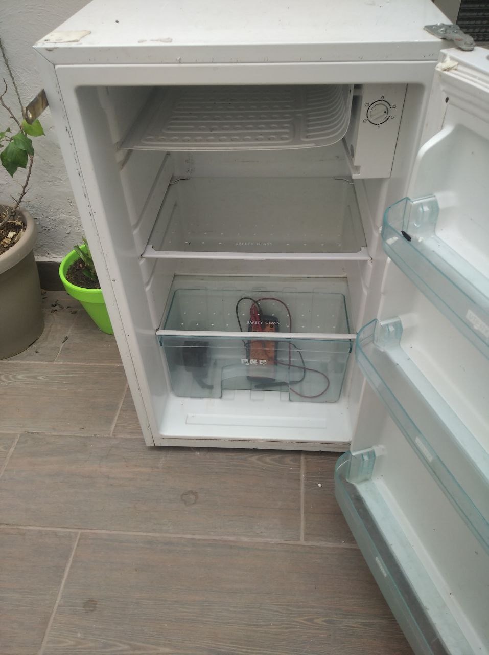

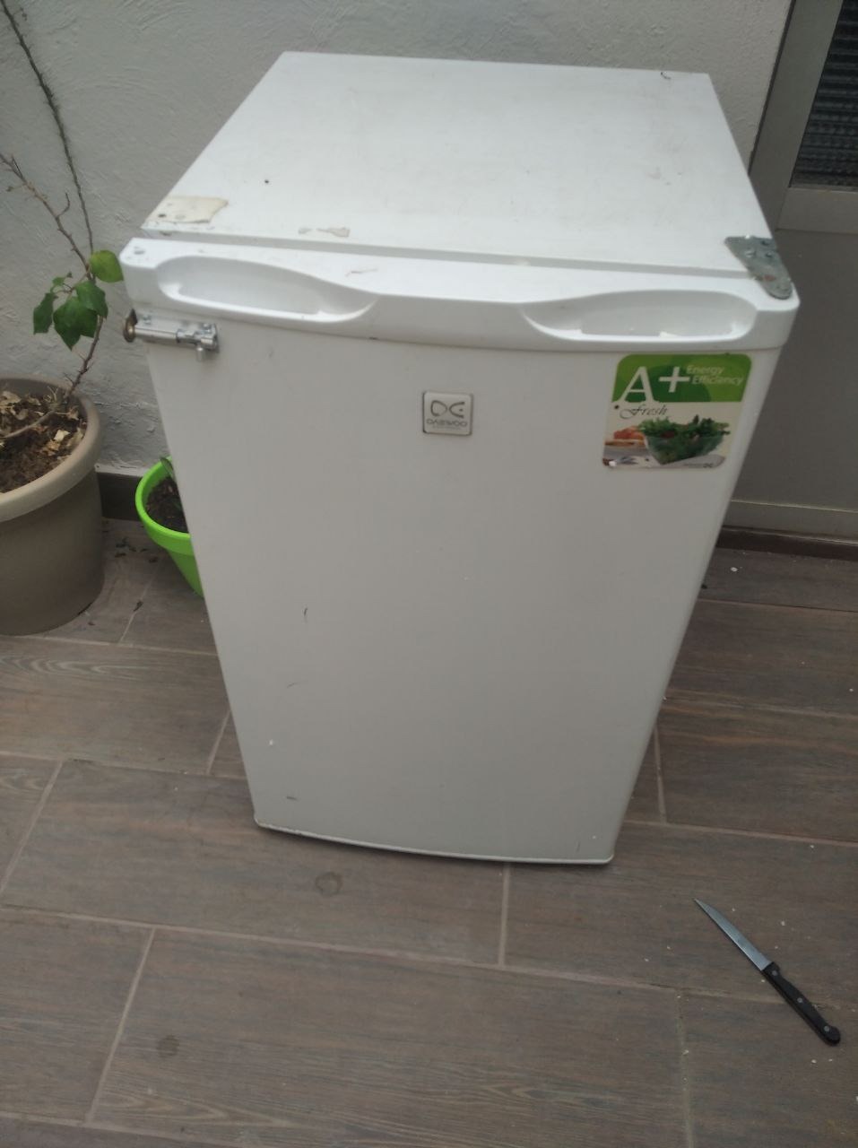

Este año antes de salir de vacaciones se me estropeo el compresor de la nevera que tenia, una daewoo 220v comprada en 2017, que funcionaba muy bien, como no tenia tiempo de reparar ni esperar compré la que me vino mas a mano que fue una Benavent de conforama, la cual devolví nada mas volver por su pésimo rendimiento
Se me aparecían unas cuantas opciones, comprar otra y esperar que fuese tan bien como la daewoo, mas barato que cambiar el compresor de la mía, mandarla a frigosolar y ponerla a 12v, más de 400 €, o hacer el apaño que he echo, que es el siguiente

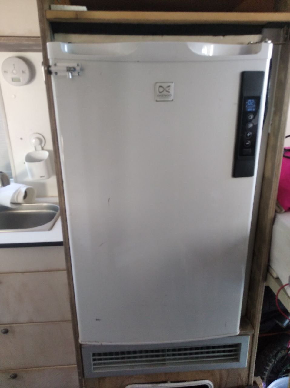

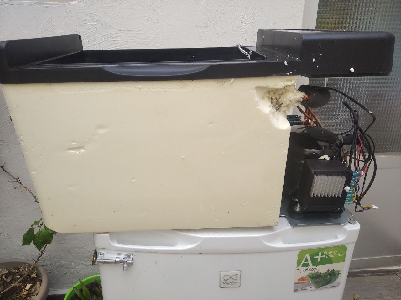

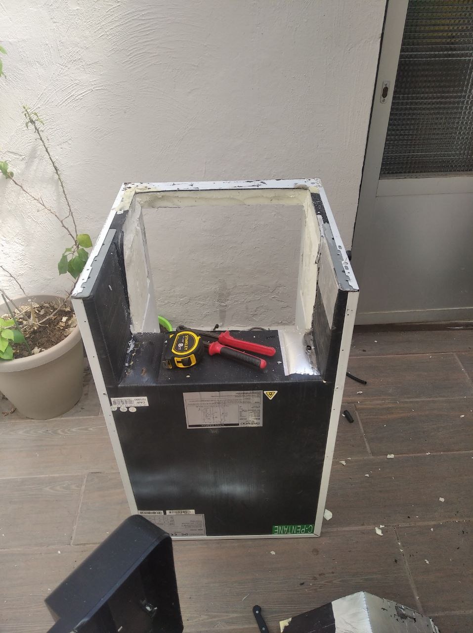

ya tengo otra igual en la furgo de trabajo y se que las medidas me cuadraban mas o menos, lo primero es cambiar el compresor de posición
los plásticos salen uy fácil haciendo un pequeño corte con la radial o una dremel y la espuma también sale fácil

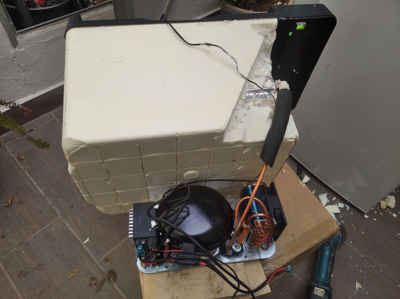

aquí la con el compresor detrás
la nevera originalmente tenia el compresor abajo y disipaba el calor por los laterales

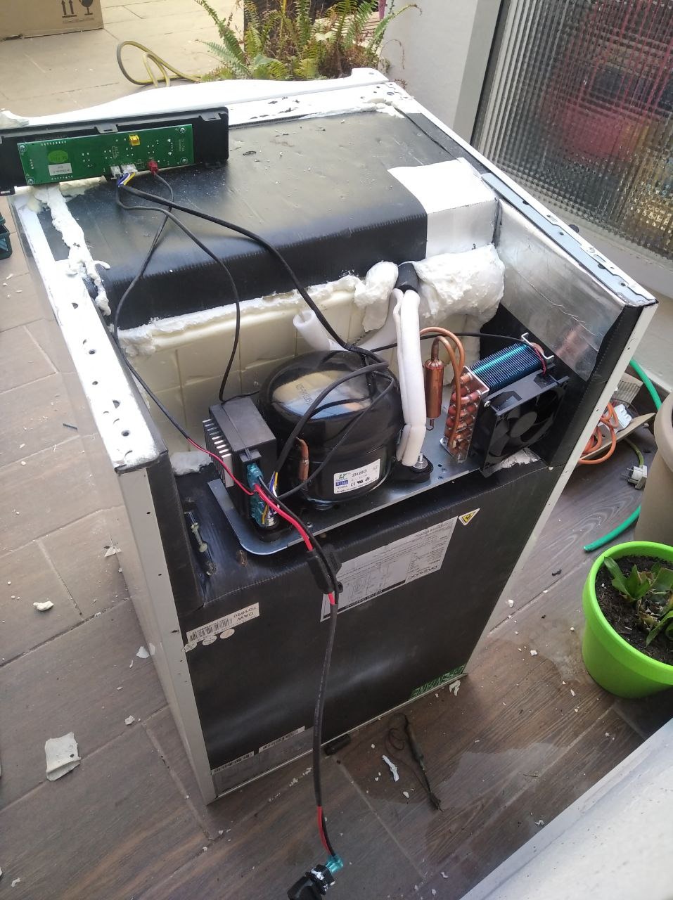

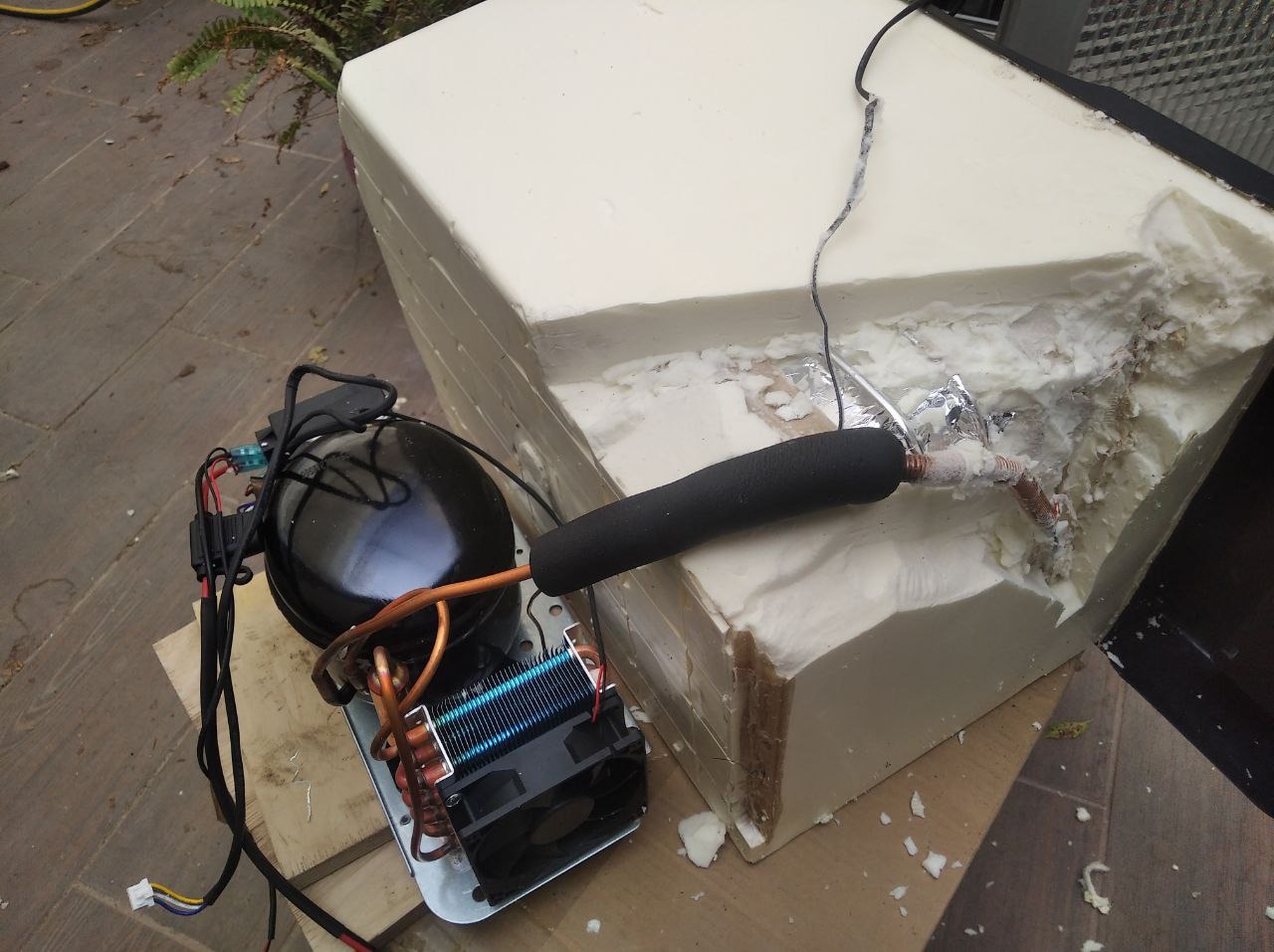

ahora le damos la vuelta para meter la nevera de 12v arriba recortando lo necesario para no tener que soltar tubos y giramos el condensador para que saque el aire por la rejilla que va detrás de la nevera en la furgo

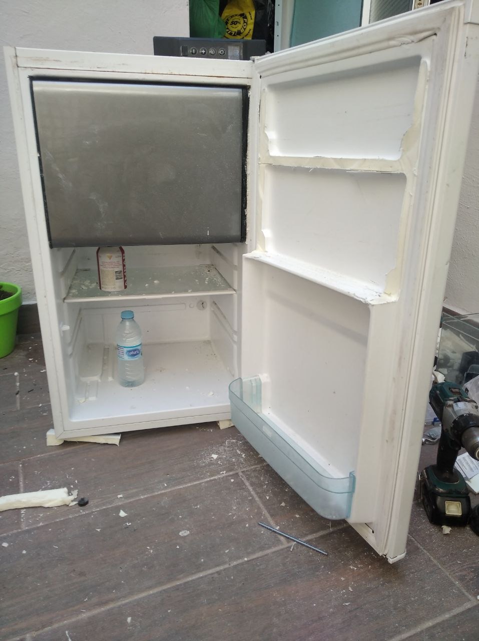

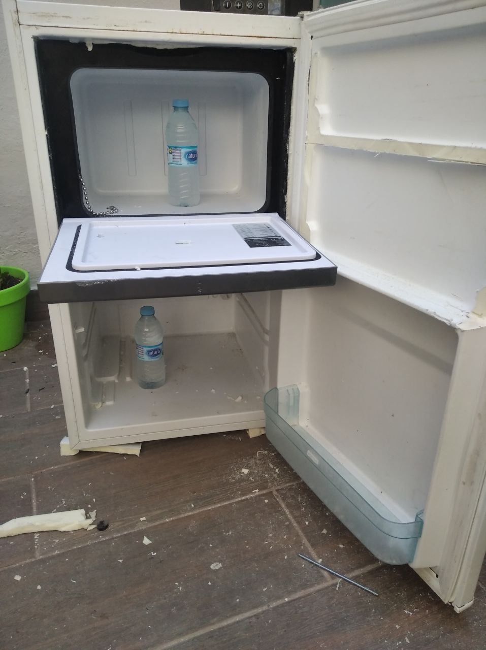

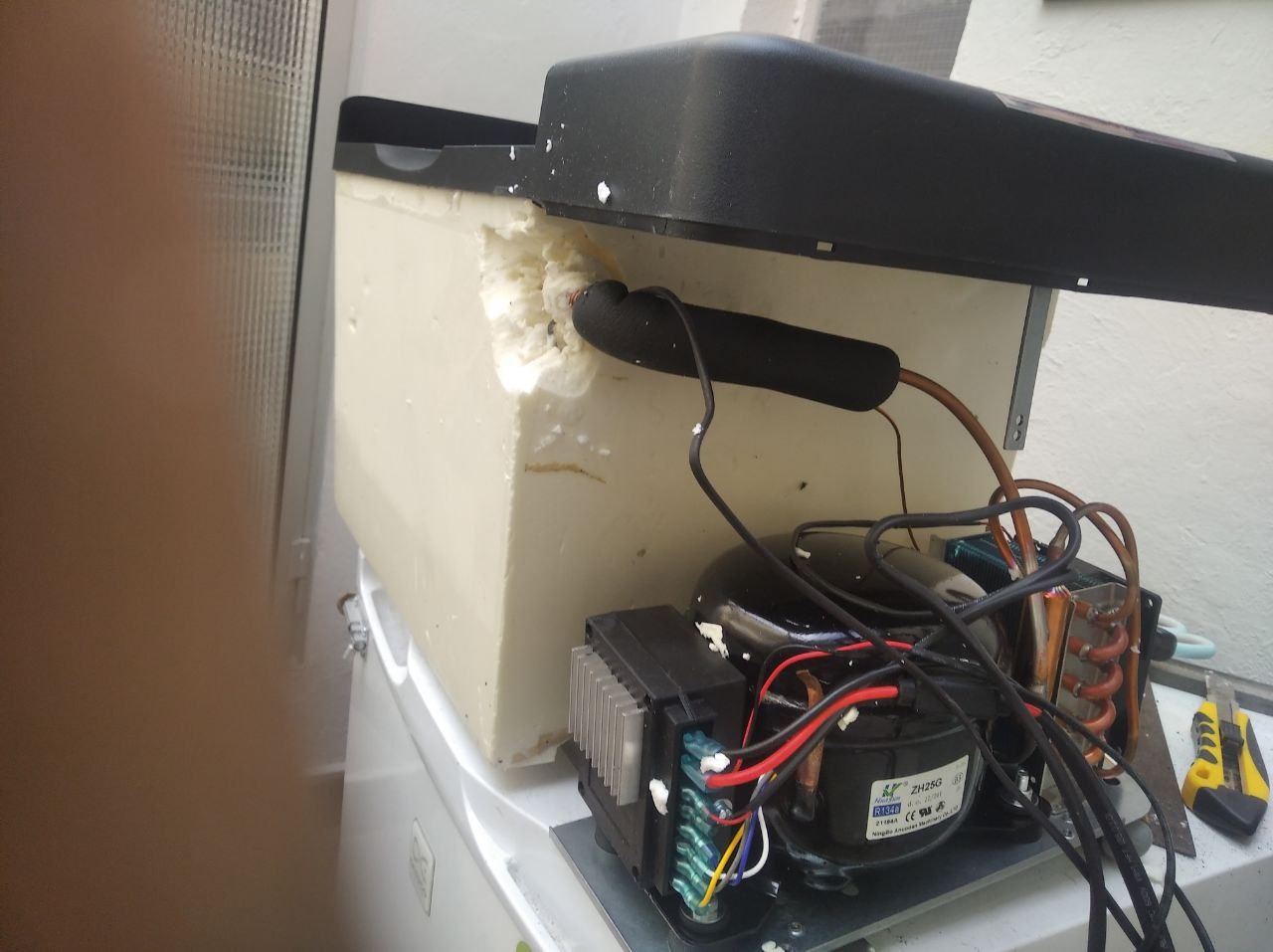

aquí ya con la nevera puesta y pegada con espuma

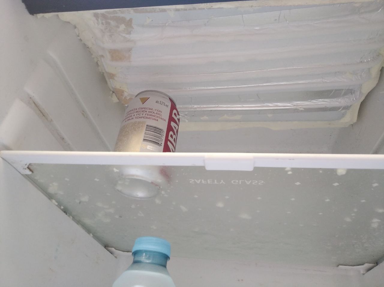

quitamos el aislante de la parte de abajo para que enfrié lo que es frigo
recortamos la parte que sobra de la puerta
por ultimo solo queda alargar los cables del display y ponerlo en la puerta para que se vea y se pueda manipular
total, por 200 € me queda una nevera de 12v con 22 L de congelador y unos 75/80 L de frigo, ahora me falta ver en que posición pongo el termostato para que vaya mas o menos a la temperatura optima para mi, al estar en otra posición el termostato no mide ni funciona igual que originalmente, tengo que probarlo unos días de momento he comprobado que a -2º de termostato tengo -8º en el congelador y +4º en el frigo, también tengo que comprobar la diferencia de max a med y los tiempos de funcionamiento del compresor
