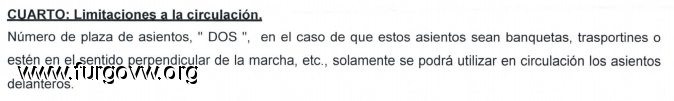

Adjunto las fotografías de los documentos, en la parte que no cuadra.
1: informe del laboratorio detallando las 4 plazas (debajo el logo de furgovw pone "Número de plazas de asiento (incluido conductor) - 4").
2: resolución de indústria para catalogación como histórico, con solo 2 plazas.
Eso es lo que no cuadra...
¿A lo mejor puede ser porque catalogan tus asientos traseros como "transportines"?

En la revisión del Reglamento de Vehículos Históricos que se realizó en 2018, ponía que los vehículos vivienda y autocaravanas se limitarían a un máximo de 2 plazas:
Mientras que en la última Revisión de Vehículos Históricos realizada en 2021, han eliminado la frase en la que estos vehículos se limitaban a 2 plazas, y ahora la limitación de plazas va en función de los asientos con cinturón de seguridad de origen:
Visto esto, tiene pinta de que en el nuevo Reglamento de Vehículos Históricos se eliminará la limitación a 2 plazas. A ver si es así...
