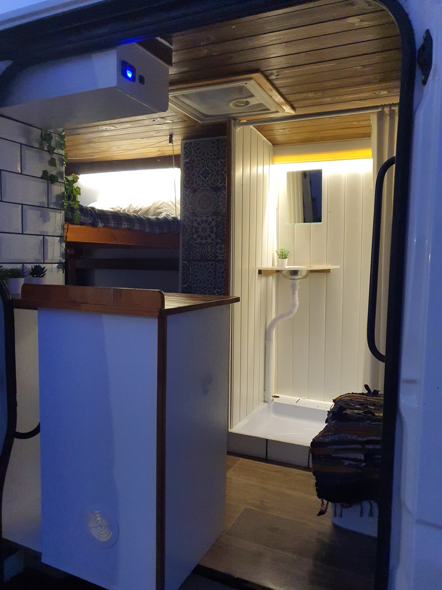

aqui teneis una vw crafter L1H1 , con ducha y dos camas de 125 cm de ancho.
