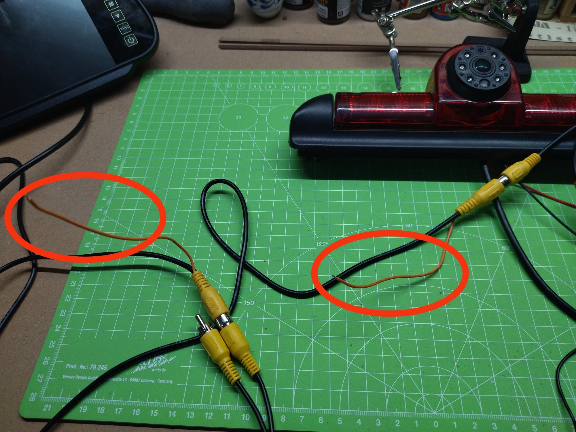

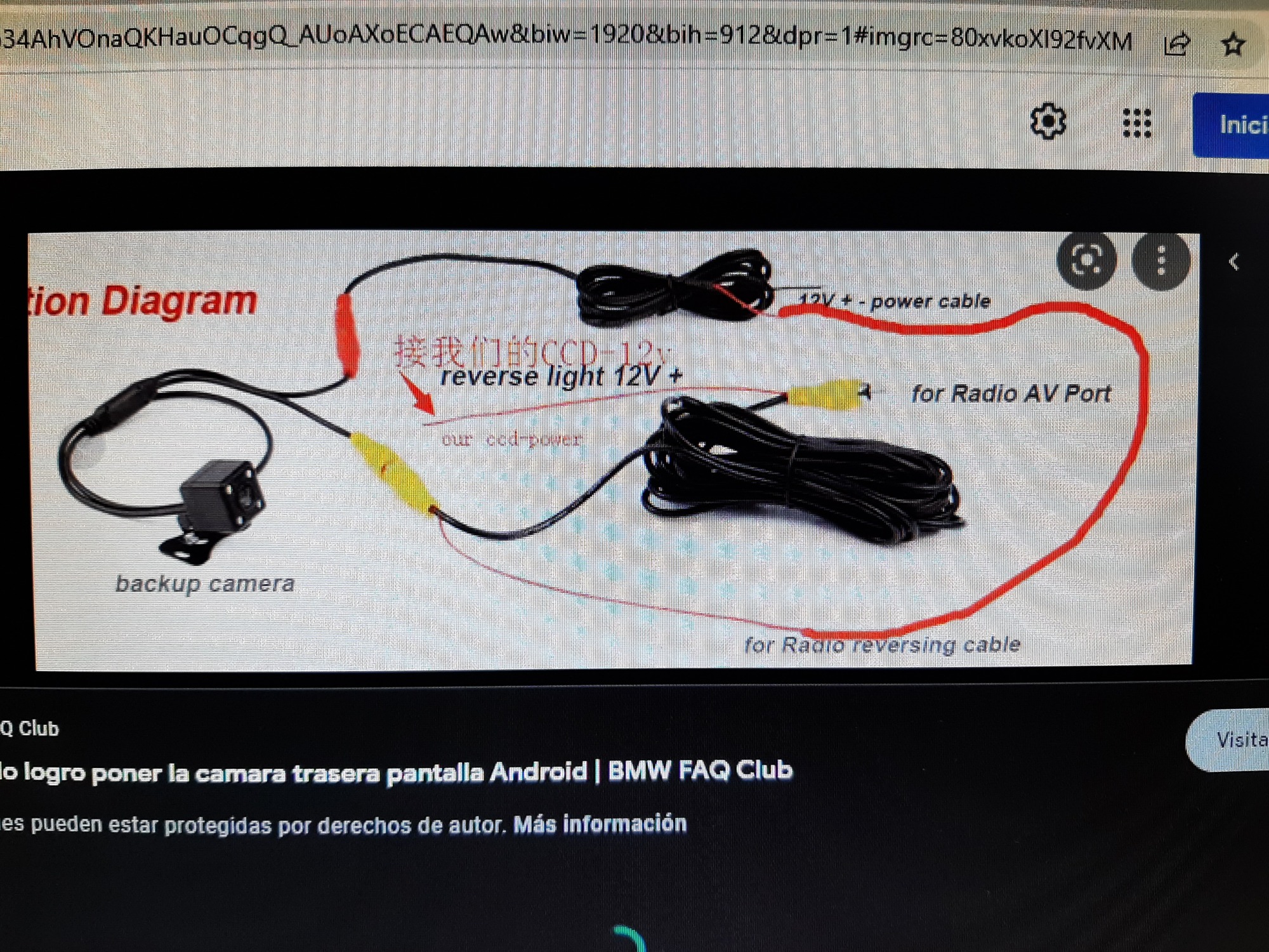

Buenos días gente.
Este fin de semana estuve instalando la cámara de marcha atrás en la furgo. Todo correcto y funcionando perfectamente pero hay un cable que me sobra. Ni idea de donde va conectado o su utilidad. En las instrucciones no pone nada, ni siquiera sale. A ver si alguien sabe decirme.
Es el cable naranja. Sale de los dos conectores de vídeo del alargador que une la cámara con la pantalla.
Muchas gracias

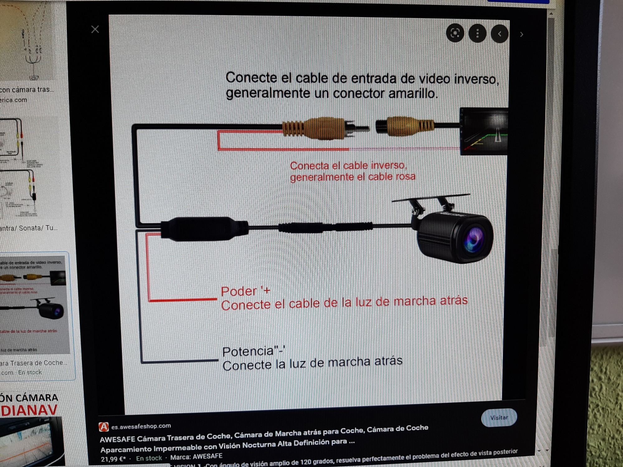

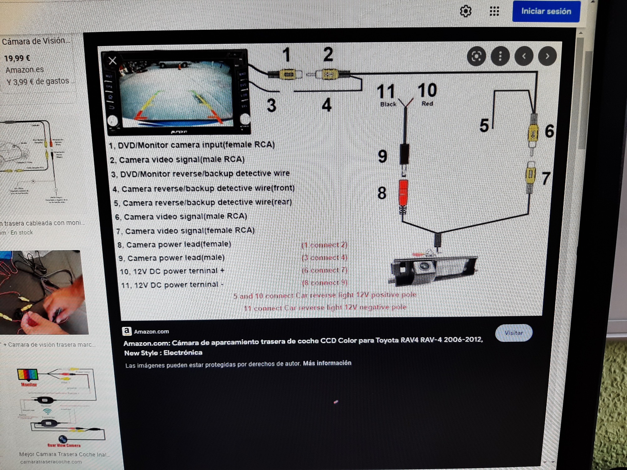

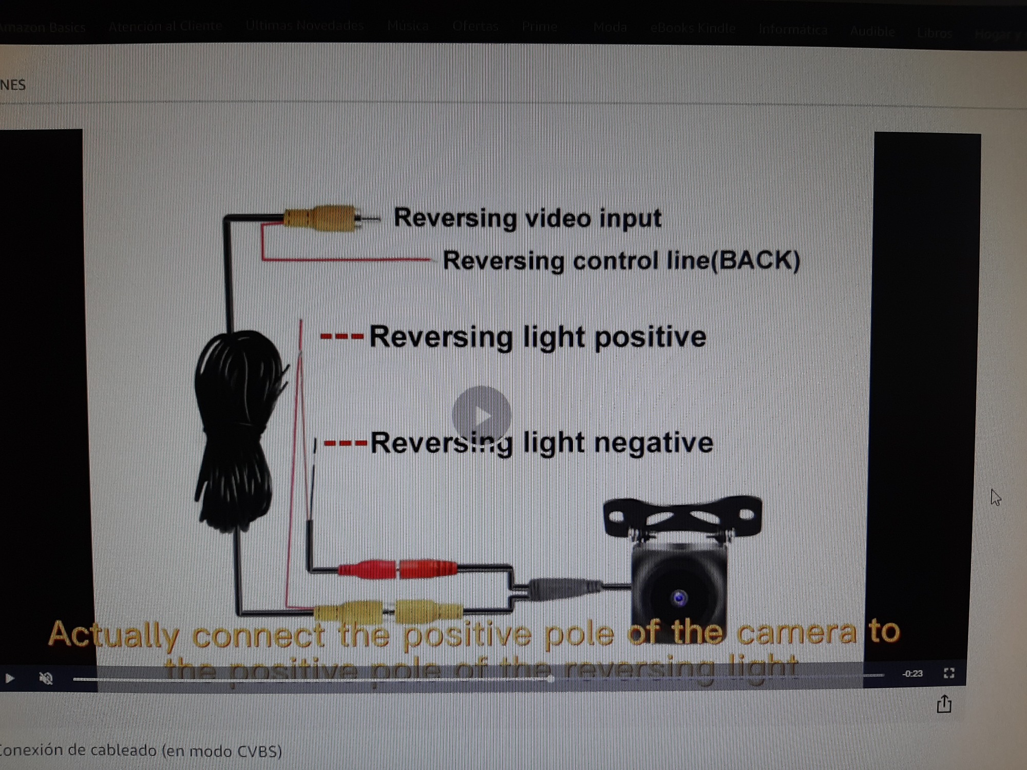

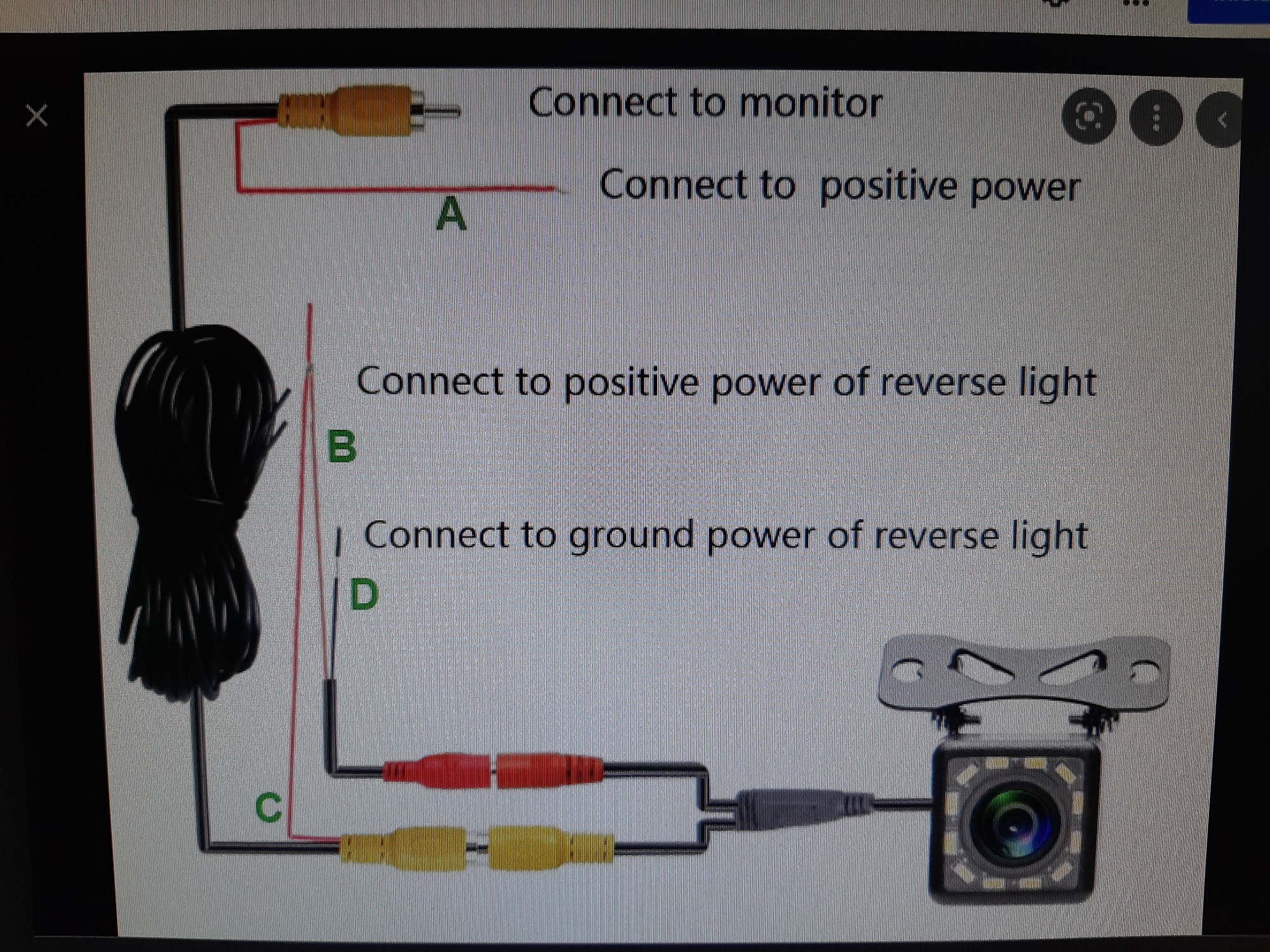

A ver si con esto te sirve. Es para que avise a tu pantalla que la cámara esta encendida. Tu pantalla tiene que tener un cable que ponga REVERSE o algo así.
Phoenixtoledo
Cita de: kirikino en Agosto 01, 2022, 08:20:49 amA ver si con esto te sirve. Es para que avise a tu pantalla que la cámara esta encendida. Tu pantalla tiene que tener un cable que ponga REVERSE o algo así.
Ahh joer ahora lo entiendo, es para darle tensión. La madre que me parió jajajaja.
Bueno, yo le he metido tensión de otro modo así que como funciona así se quedará. Me inquietaba que tuviese otra utilidad que no alcanzaba a entender pero si es simplemente darle tensión, sin problema.
Muchísimas gracias kirikino

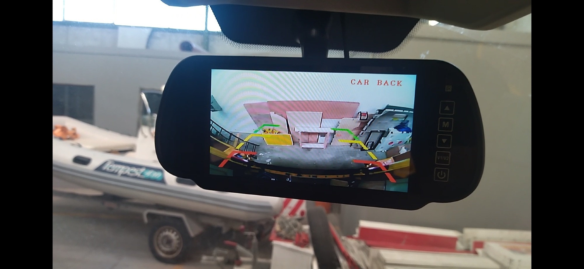

Y ahora que me doy cuenta (vaya cabeza) la imagen está invertida, lo de la izquierda a la derecha y viceversa. ¿Esto es normal? ¿hay alguna manera de solucinarlo?
EDITO: Qué malos son los lunes. Pues claro que está invertida en modo espejo. Es que es un espejo jajajajajaja. Es decir, la imagen como tal está invertida pero es como se vería reflejada en el retrovisor. No se si me explico.
Qué duros son los lunes con sueño jajajaja.

Cita de: Blizz en Agosto 01, 2022, 11:01:04 amJajajajaja
Es que es un poco raro ver la imagen al revés en la pantalla, pero claro, hay que cambiar el chip y no pensar que es una pantalla, sino que es un espejo.... Bueno, al menos nos echamos unas risas por la mañana jajajaja
Rhunas
Mira a ver los ajustes de la pantalla, la mía permite poner la imagen sin espejo e incluso patas arriba

Phoenixtoledo
Cita de: Rhunas en Agosto 01, 2022, 11:57:37 amMira a ver los ajustes de la pantalla, la mía permite poner la imagen sin espejo e incluso patas arriba
Enviado desde mi RMX2170 mediante Tapatalk
Miraré a ver si hay alguna manera de cambiar los ajustes para tenerla en "modo cámara" cuando la use como cámara y dejarla en "modo espejo" como ahora para usarla de retrovisor
Tiene que tener la opción de verla como retrovisor sin ninguna inversión de la imagen. En algunas cámaras traen un ajuste digital y en otras unos cables para cortar con los que se invierte la imagen o se eliminan la líneas de estacionamiento.
Phoenixtoledo
Cita de: kirikino en Agosto 01, 2022, 14:08:42 pmTiene que tener la opción de verla como retrovisor sin ninguna inversión de la imagen. En algunas cámaras traen un ajuste digital y en otras unos cables para cortar con los que se invierte la imagen o se eliminan la líneas de estacionamiento.
Esta no tiene el cablecito para cortar y quitar las líneas. Echaré un vistazo esta tarde a ver si en el menú de la pantalla viene algo
