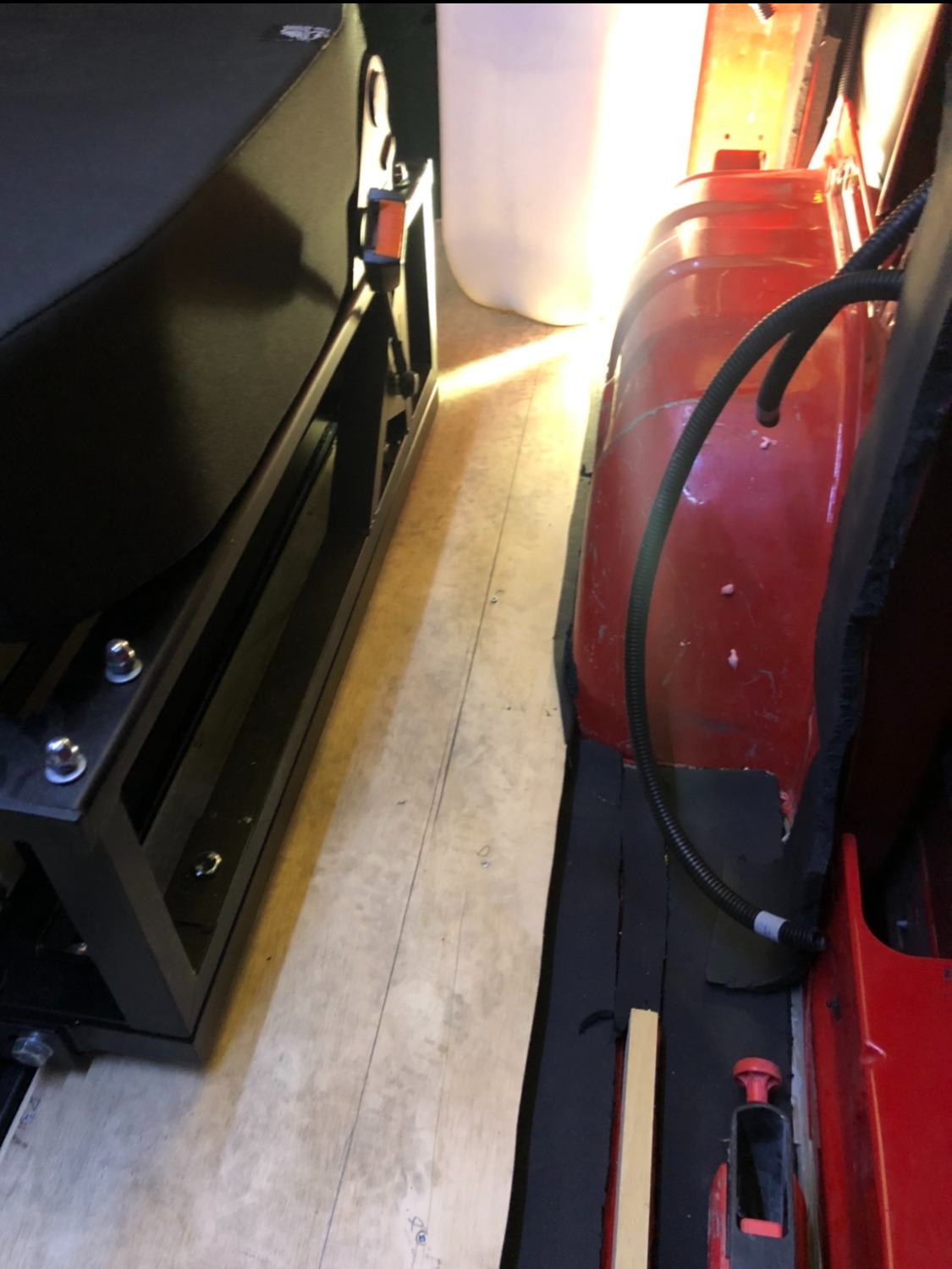

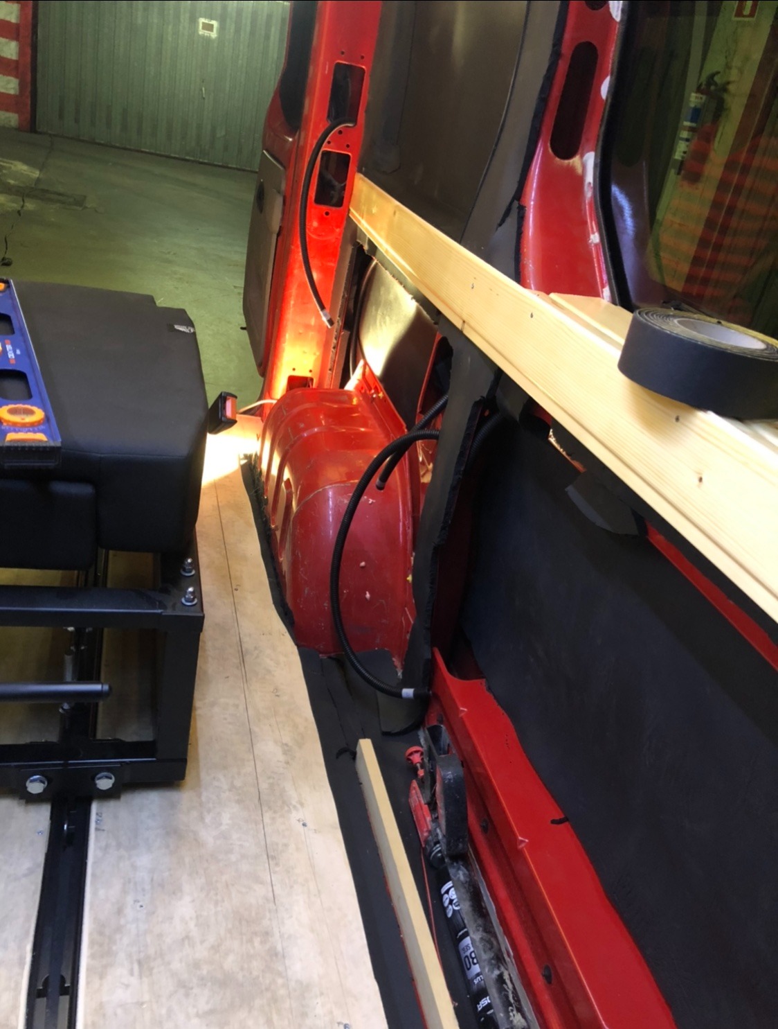

Estoy en proceso de camperizar la furgoneta y me he encontrado con un problemita.
Tengo un furgón Primastar del 2012.
Le he puesto ventanas laterales en la primera fila y quería poner un asiento scopema altair con carriles.(buenos está puesto)

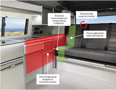

el caso es que he hablado con un homologador y he visto que la distancia entre el centro del asiento mas cercano al mueble y el mueble tiene que ser de 36cm.
Haciendo eso, el mueble se me queda muy estrecho y no puedo poner ni la nevera, ni depósitos apenas. En la foto, la linea del suelo es a la distancia que deberia de quedar la pared del mueble.
He visto furgonetas similares que el asiento está cerca del mueble incluso rozando. Tanto originales como no originales.
He buscado por el foro y he visto comentarios de todo tipo pero no me queda claro. Alguien me puede aclarar algo?

Hola,
el mueble puede ir pegado al asiento.

Cita de: COC-Homologation en Julio 04, 2022, 22:11:55 pmHola,
Saludos,
¿Da igual la distancia desde el centro del asiento como dice la foto?
COC-Homologation
Cita de: mezgo en Julio 04, 2022, 23:33:06 pm¿Da igual la distancia desde el centro del asiento como dice la foto?
Hola,
haciendolo bien con las aristasadecuadas en los muebles, sin problema.
Saludos,
