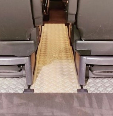

La cuestión, quiero comprarme una T5 y esta semana voy a ver una que parece que está bien, lo único que no me cuadra es que tiene configuración de asientos 2+2+2, pero bueno, la idea es que cuando pueda, venderme los dos asientos del final y comprarme el asiento de 3 que se hace cama.
Pero he visto que en la parte central solo tiene unas guías simples, no dobles, y no se si las dobles solo sirven para la mesita central, o tienen que estar para el asiento cama.

yo la compré con 2+2+2 y ahora tengo 2+3, las guias centrales son para la mesa.
