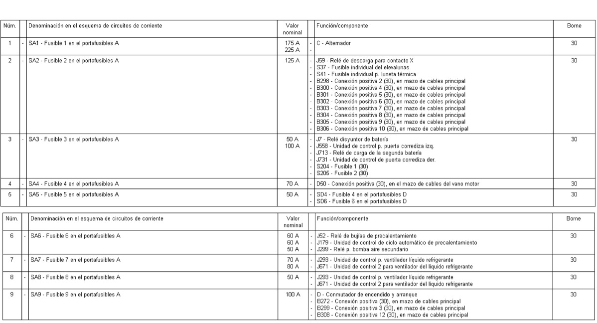

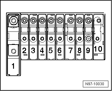

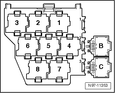

Lo dicho anteriormente es válido para mi vehículo de 2005, desde agosto de 2006 cambiaron el esquema, el fusible asignado y el valor de los fusibles. Hay que verificar que la conexión de los fusibles esté impoluta todos y cada uno.
He sacado unas capturas del elsawin con la figura de los fusibles y los zócalos de los relés, también el valor de los fusibles y a qué circuito lo han asignado. El relé 109 es el 6.
Todo esto lo encontrarás en la caja de debajo de la batería, hay que sacarla (la batería) y el soporte, después todos los tornillos que tiene la caja alrededor, un horror pero ya se sabe Volkswageeeen... Léase con voz sepulcral y el pecho compungido de terror.
