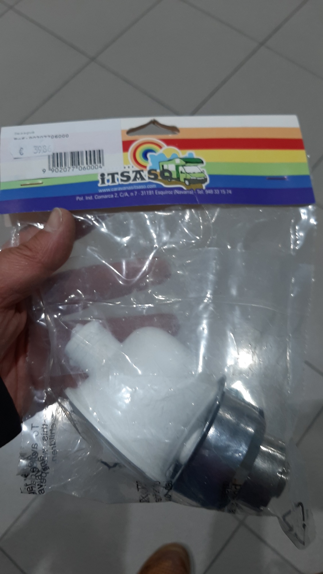

Yo he visto salidas de este tipo y creo que es la que pondré. La duda que tengo es si puede entrar agua al ir en marcha mientras llueve.
Raulfernandez
Cita de: Phoenixtoledo en Febrero 23, 2022, 12:17:31 pmYo he visto salidas de este tipo y creo que es la que pondré. La duda que tengo es si puede entrar agua al ir en marcha mientras llueve.
Buenas, puedes pasar enlace o decir donde se puede encontrar?
Phoenixtoledo
Febrero 25, 2022, 10:58:37 am #8 Ultima modificación: Febrero 25, 2022, 11:06:36 am por Phoenixtoledo
