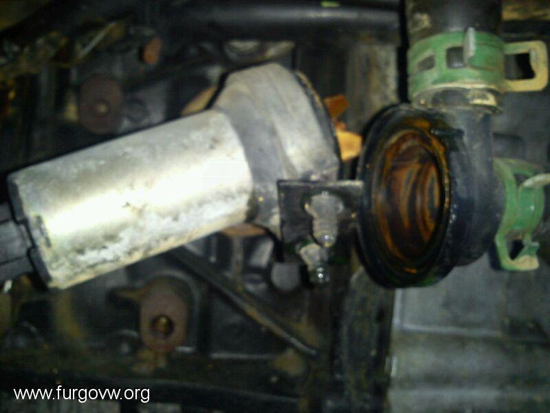

El otro día viajando con mi California del 94, una T4 2.4D tuve que parar porque empezó a tirar líquido refigerante hasta quedar completamente vacío. El motivo fue la rotura de una bomba eléctrica de recirculación del agua que tiene debajo del motor.
Según mi mecánico esa bomba sólo sirve para la calefacción, y me ha aconsejado que en lugar de reponerla, la retire y puentee el circuito, ya que BOSH no la fabrica ya y en la Volkswagen dicen que no saben si en fábrica la van a tener, aunque en su referencia sí que existe por un valor de 125 euros.
La referencia del fabricante (BOSH) es: PAA 12V 0 392 020 051
La rerefencia de Volkswagen-Audi es: 251 965 561 A
¿Alguien la ha cambiado alguna vez? ¿Es verdad que sólo sirve para la calefacción o tiene algo que ver con el sistema de refigeración del motor? ¿Qué me aconsejais?
Una foto de la rotura y de la bomba.

la bomba creo que es la misma bomba electrica de recirculación que llevan las T3 y las primeras T4, en la VW la tienen, y creo que a mi me pidieron 180€ por la broma. vete a un desguace y mira que T4 hay bastantes, sino T3. Tambien algunos mercedes las montan, llevatela y aver que te dicen.

esa bomba la llevan tambien los audis a3, supongo que los golf4 tambien, por ampliar la busqueda, te recomiendo que si lo localizas en el desguace cojas el conector para empalmar al tuyo por si no es igual del todo el conecto, y sirve para que cuando pares despues de un viaje, siga como unos 5 minutos circulando el agua del motor para evitar los calentones y refigere poco a poco..

Esta pieza no es solo para la calefa, como te comentan la función importante de esta bomba es que en parado, si el agua sigue caliente igual que saltan los electroventiladores para evitar que el motor se quede más caliente de lo imprescindible pues esta bomba es la que hace que el líquido refrigerante se mueva. En Oscaro tienens varias referencias, y efectivamente... unos 125€ nueva, a mi me la tuvieron que poner hace unos meses en mi 1.9td.

Por si te sirve, son bombas marinas, de recirculacion de liquido refrigerante, pero mucho mejores que las bosch, las montan en los mercedes de gama alta sustituyendo a las originales, tienen distribuidor en España,lo que no se decirte que salen de precio

Esa bomba se puede encontrar nueva por unos 50€ o menos si se busca un poco mas a fondo..
Sirven lo mismo para las calefacciones auxiliares comno la Hydronic, que si buscas por referencias de hydronic te pediran +-180€, se le cambia el conector al cable de la furgo y ya se puede conectar....
