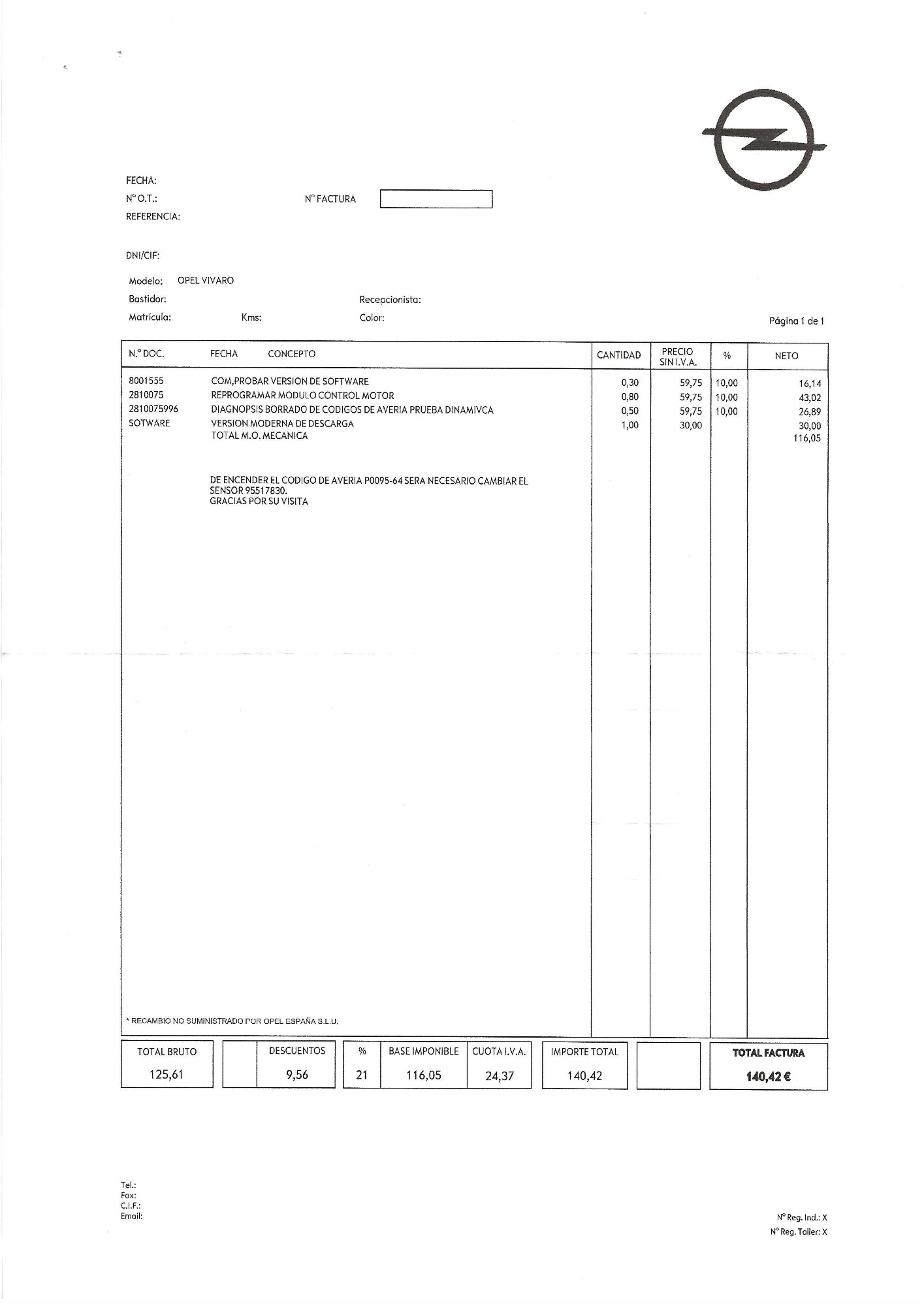

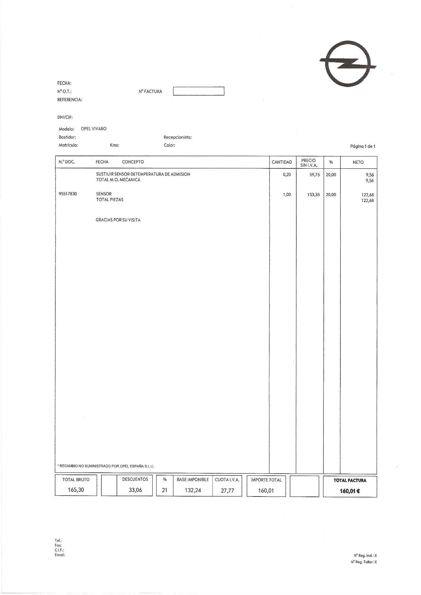

Actualizo:
01 Factura cambiar version de software
02 Factura sustituir sensor temperatura de admision
Pautas seguidas que marca la Opel, en el taller la atencion de primera.
Se podria haber ahorrado la primera factura, pero como el 90% de los coches que dan este fallo es por la primera causa te lo hacen asi y si no pues ya de paso te cascan los 140€.
De momento no a vuelto a salir el chivato.....

Post actualizado con facturas....
Aqui
Arandi
O sea "Sensor de temperatura de admisión", lo que viene siendo a ser el CAUDALIMETRO.
Gracias por el aporte
