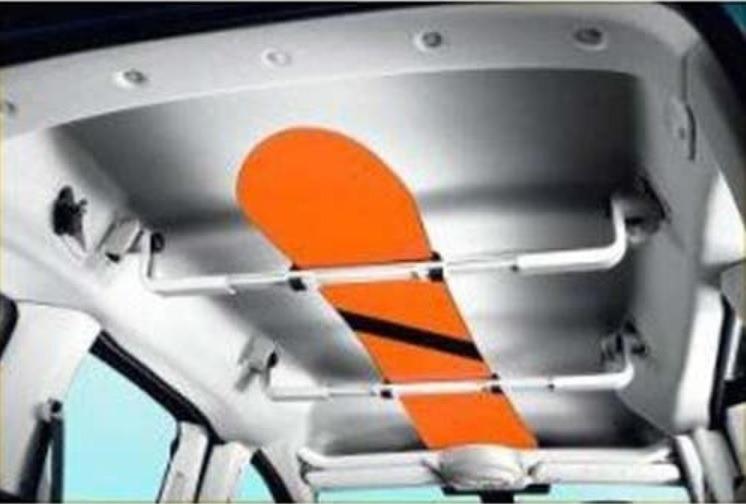

Por portaequipajes interior entiendo que te refieres a barras de carga como estas
Copiar no es igual a homologar. Un producto homologado es aquel fabricado para un montaje y un uso concreto en un vehículo determinado. Para eso el fabricante debió hacer los cálculos y pruebas oportunas. Cómo se instalan, capacidad máxima, condiciones de utilización... son cosas importantes.
Copiar el elemento y colocalo en un vehículo con tal remache no es, ni de lejos, nada comparable. Colocarlas barras de carga originales en tu vehículo tampoco es la solución.
En la ITV te tendría que poner además la pega de instalación de anclajes para dispositivos de amarre distintos a los previstos por el fabricante del vehículo.
Peugeot diseñó, ensayó y fabricó las barras de carga interior. Tu has pretendido hacer una analogía e incumples el Manual de reformas de importancia, el Reglamento General de Circulación, el de vehículos y el manual del fabricante de tu vehículo y que probablemente te indica que si precisas una mayor capacidad de carga instales un cofre por el exterior del techo sobre unas barras de carga que tienes que fijer en los situios que te indica y para lo que informa que la capacidad máxima es X kg (incluyendo barras y cofre).
Si instalas uns barras de carga/portaequipajes anclados en el exterior en lugares distintos a los previstos por el fabricante del vehículo también es una reforma de importancia.
