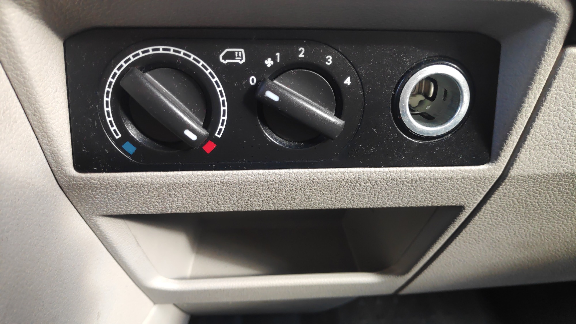

Hola buenos días, tengo una wt6 y no se cómo poner la calefacción webasto,os adjunto la foto de la botonera, gracias!

Que Webasto tienes ? Esa botonera tiene pinta de aire trasero de habitáculo no de l calefacción estacionaria
RAMOVIL
  Muy buenas, siento decirte que eso es la calefacción del habitáculo, si no dispones de otros mandos tu vehículo no dispone de calefacción estacionaria.

Efectivamente,
        eso lo que hace es meter aire por una salida que hay en el extremo lateral derecho del asiento-cama, para ventilar con aire fresco o calentar el interior. Si le pones circulando en la posición 3, oirás de sobra el ruido que hace el aire al salir.
