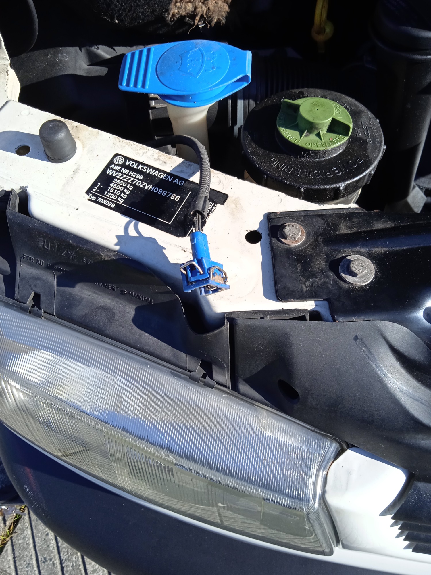

El caso, mírate esto http://www.furgovw.org/index.php?topic=203618.0 Verás que la conexión se hace detrás del piloto derecho. Lo digo porque alli puedes verificar si es en ese tramo (caja de fusible/detrás piloto derecho) o en el siguiente (detrás del piloto derecho/antiniebla izquierdo).

Solucionado. Efectivamente el problema viene de la bola de remolque, he desmontado he juntado el cable Gris/blanco con el Gris que es el que da señal al piu y ya funciona la luz trasera de Antiniebla. Itv Ok.

El mio tambien esta solucionado era el jodido mazo que iba desde faro derecho a las luces de la matricula y el antinieblas, el mamon se habia quemado lo que no se es como cojones ha sucedido, asique se tiran cables nuevos y a correr todo funcionando y esta tarde a la ITV, un saludo y espero que le sirva a alguien en un futuro.

Puede ser ke tengais sulfato en algún conector de la instalación eléctrica.. Tener en cuenta ke va compartida en ambos lados...  Creonie la luz derecha reparte a la izquierda.... Y puede ser en ambos conectores.... Esto si ya descartais fusibles, bombillas etc
