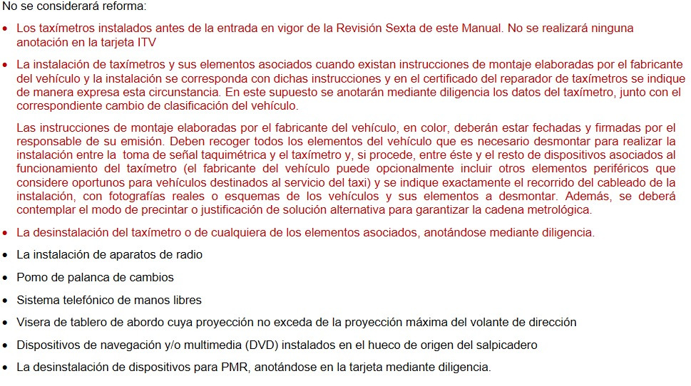

+gvr
Si coges una mixta será una M! y por lo tanto lo que preguntas de los rieles y tapar los cristales traseros sería acondicionamiento interior a lo que le corresponden los códigos de reforma 8.20 y 8.22. solo están exento de legalizar los siguiente
...por lo que lo tuyo si es reforma.
