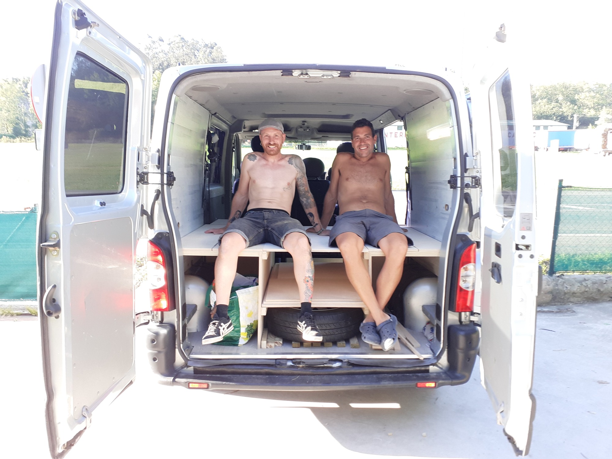

uno_ke_va
Yo llevo la rueda de repuesto junto con el depósito de limpias debajo de la cama, uno detrás de otro, y el de sucias debajo de la furgo. Me parece la solución menos engorrosa. También he visto gente que la cuelga de una de las puertas traseras con kits de 4x4, pero no se si entraría un portabicis, que para mi es básico.

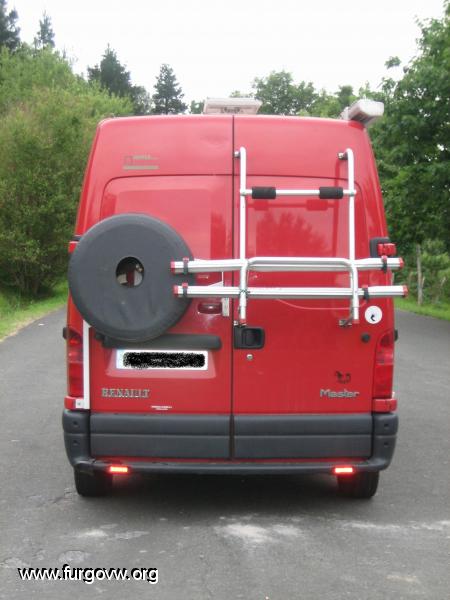

barbatxano
Se puede, se puede ...  ;)
Y buscando por el foro, verás que hay gente que se ha hecho el soporte para la rueda y todo ...  :)

Saturneta99
Las que llevan ventanas las hacen un armazón y las cuelgan... El problema de los bajos es la altura a la que te queda del suelo... Yo lo mire y entre el peso y lo que baja me quedaba con poco margen para mi gusto... Si no quedas limitado a carretera, olvídate de salir nada off road. Mi siguiente Idea es hacer un armazón como los de los baúles para la bola y llevarla así... Pero de momento solo es una idea a lo loco...

Saturneta99
Después de muchas vueltas por la cabeza creo que la mejor opción es soporte para Puerta o la vas a levantar un poco rueda a los bajos....
viri@to
Las puertas son muy robustas y aguantan. Yo llevo el portabicis de 3 y muchas veces van 3 bicis, que al final, en peso, es como la rueda.
Saturneta99
Si vas a poner soporte para rueda no lo pongas directo a la chapa de la puerta pónselo a las bisagras y un punto a la puerta así evitarás que te deforme la puerta.
