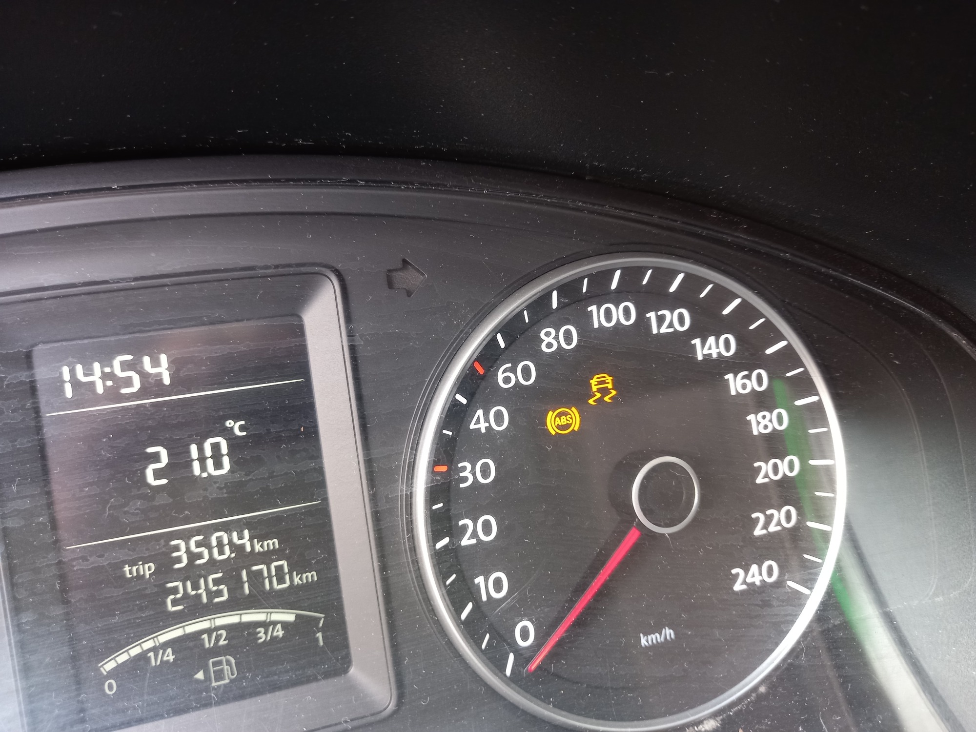

Hola foro,
Desde que llevé la furgo a cambiar la distribución,  se me enciende este piloto del abs al arrancar. Después de un rato a veces se quita y a veces no. Ah, y suena un sonido de alerta. Que puede ser? No noto ningún cambio al conducir.
Graciaaas

Deberías enchufar el vagcom para ver qué fallo te da.

Si el aviso,
      se enciende y NO ES permanente, posiblemente llevas algo de suciedad en algún sensor o contacto asociado al mismo. Entonces, el contacto es correcto y no lo es a ratos. Si el contacto es malo al arrancar, además te suelta un pitido, como dices.
      Si la llevas al diagnóstico, te dirán qué rueda es la que tiene el problema. Lo único que tienes que ser consciente, es que cuando conduces con el chivato encendido, el ABS no está operativo.

Gracias chicos. Lo lleve al taller y me dijeron que estaba estropeado el sensor de una rueda. 190 euros costó el arreglo.
