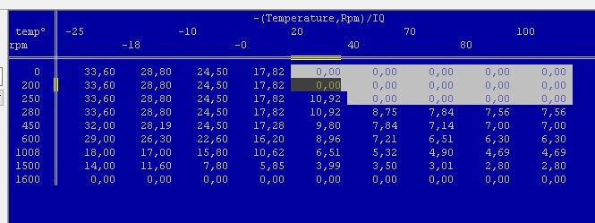

Abril 03, 2021, 18:52:22 pm #12 Ultima modificación: Abril 03, 2021, 19:08:41 pm por Fermónth Razón: Edito, para incluir una imagen del mapa arranque/ralenti original de un 1.9 tdi
Hola, pero te falla al arrancar (es decir tiene que dar unas cuantas vueltas más de lo normal el motor para ponerse en marcha), en frio o en caliente?
Yo hasta ahora pensaba que era en frio, por lo que no he oido de nadie que le de esa solución que comentas.
Si es en caliente y solo en caliente, el fallo de arranque, es un fallo común de todos los 1.9 tdi, los ingenieros de programación de vag, fueron muy optimistas, y creyeron que a partir de 40 grados de refrigerante, y hasta las 250 rpm de motor no era necesario inyectar nada de combustible para que el motor se mantuviera en marcha.
Curiosamente en la misma centralita el mismo mapa de (arranque/ralenti), en la versión automatico,(en vez de manual) si tenia valores.
Claro, cuando la batería es nueva y el motor de arranque es nuevo y todos los demas elementos estan correctos, facilmente se superan esas 250rpm en arranque.
Pero cuando empiezan a tener años eso cuesta bastante más. Y de ahí el fallo ''tipico'' de estas ''centralitas'' ( la centralita esta bien, realmente es un error de programación del software) porque el motor en cuanto le das valores arranca sin problemas.
Una imagen vale más que mil palabras, mapa arranque/ralenti original de mi seat leon 1.9 tdi PD de 2009. Donde he dejado remarcado en gris, todos los valores de 0,00 mg de gasoil, en los ejes estan las rpm y temperatura.
Si es ese tu problema se puede solucionar con una reprogramación de centralita.
