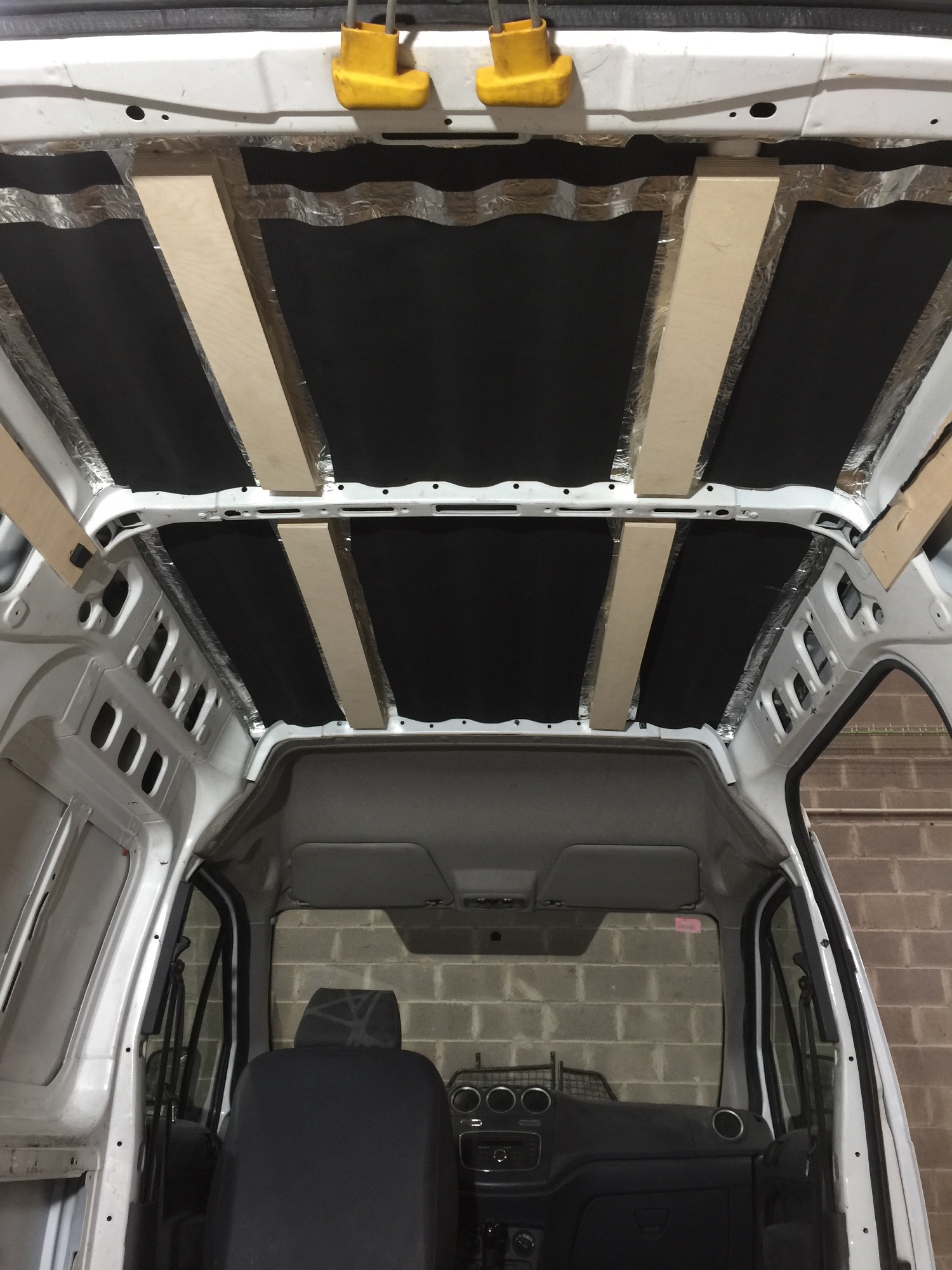

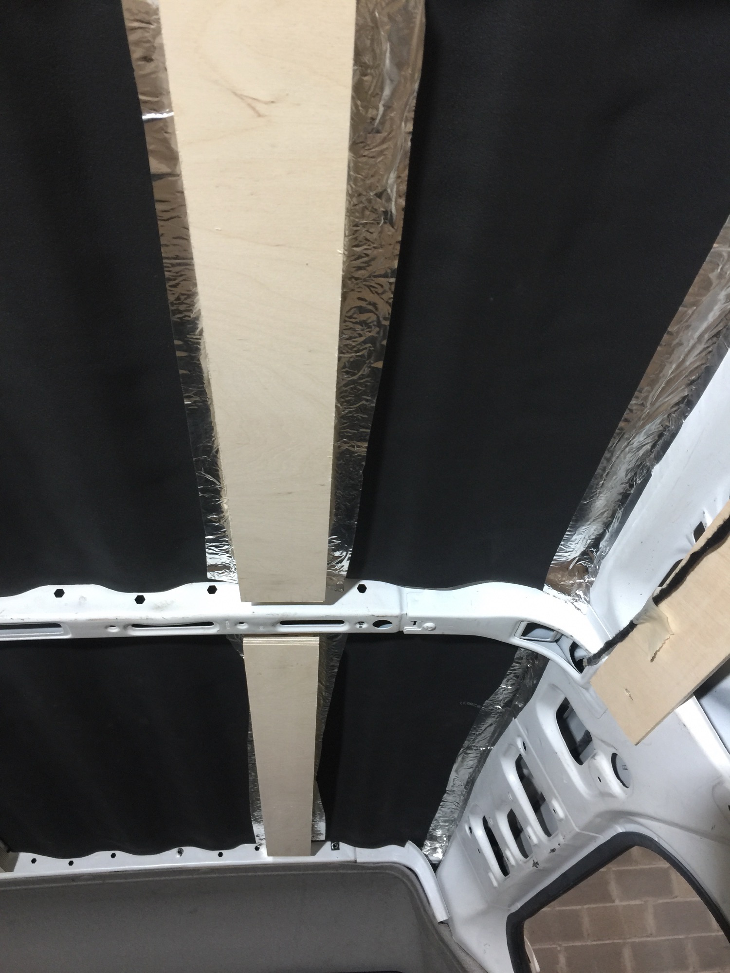

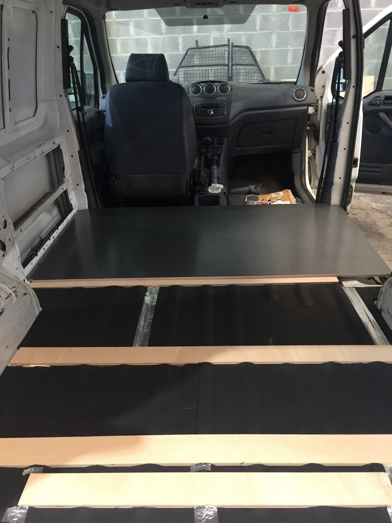

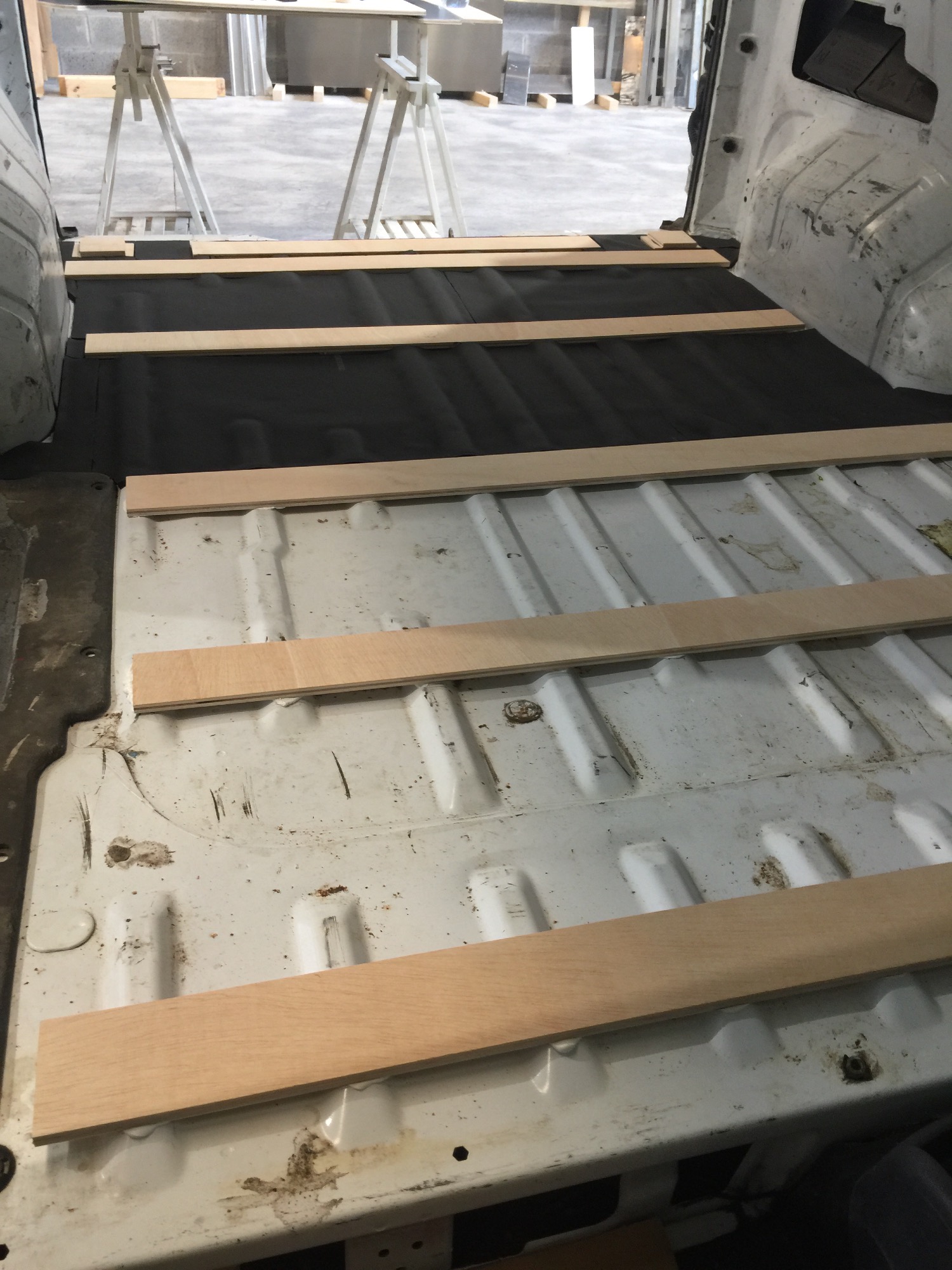

Primero rastreles y después kaiflex, no hay mas vuelta de tuerca, el kaiflex como bien sabreis, además de para aislar hace de barrera de vapor, pero si antes de la chapa teneis bastante espesor de madera (los rastreles) ya os evita una caída brusca de la temperatura y por lo tanto la condensación.
Otra cosa es si por ejemplo a la hora de panelar una puerta con un tablero entero de madera, este si que debe ir apoyado  sobre una camita de kaiflex de 3mm ya que el espesor del panel de madera es poco y por lo tanto no evita que haya condensaciones.

furgoroy
Cita de: CristianRial en Abril 23, 2021, 08:45:08 amEl problema que le veo a esto es que existe la posibilidad de que los rastreles se desnivelen por cualquier imperfección a la hora de cololcar el Kayflex no ? Lo pregunto como total desconocedor y a la vez interesado en el tema por que me tocará dentro de no mucho.
No deberia, la cinta es finita y el tablero se autonivela
