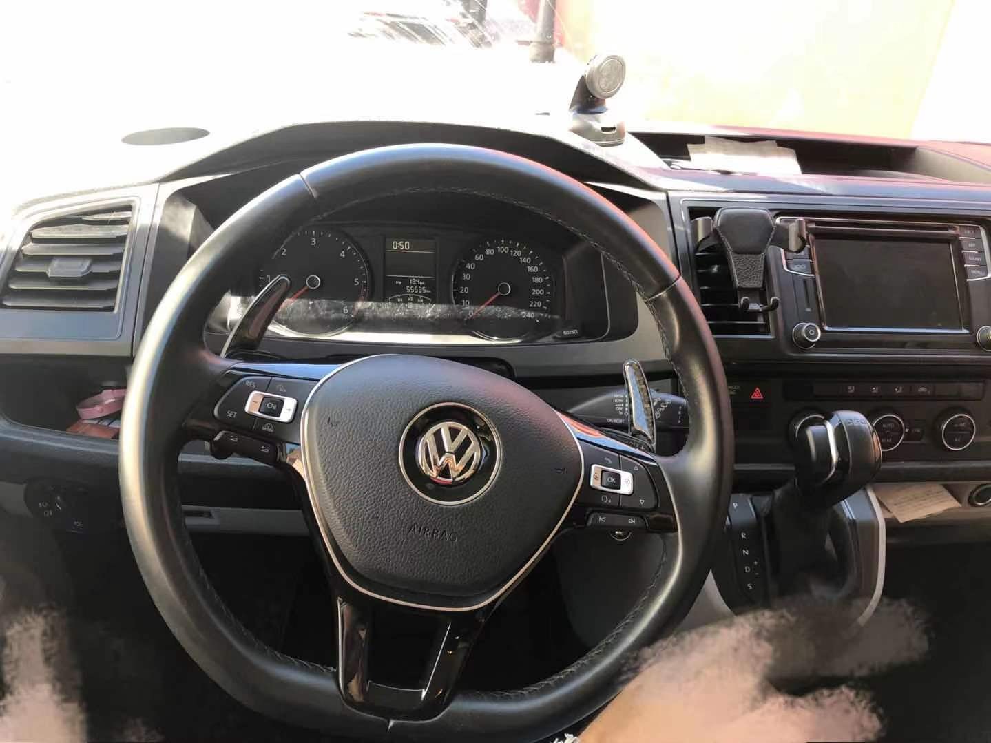

Asi es como quedaria! Esta chulo verdad?
En mi caso mi furgo es automático, por ello me ha costado mucho trabajo encontrar un volante con levas.

Cita de: Guiers en Agosto 27, 2021, 18:29:12 pmAsi es como quedaria! Esta chulo verdad?
Las levas le funcionan?
Has salucionado el problema con el tempomat?
