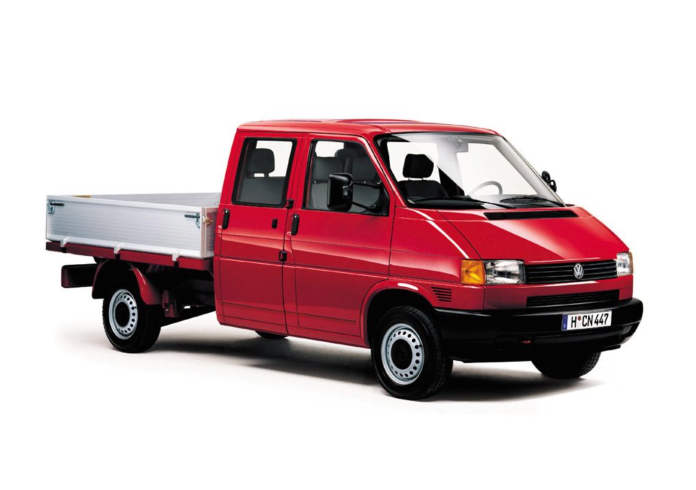

Hola  cris_tina
Una furgo de doble cabina es esto:

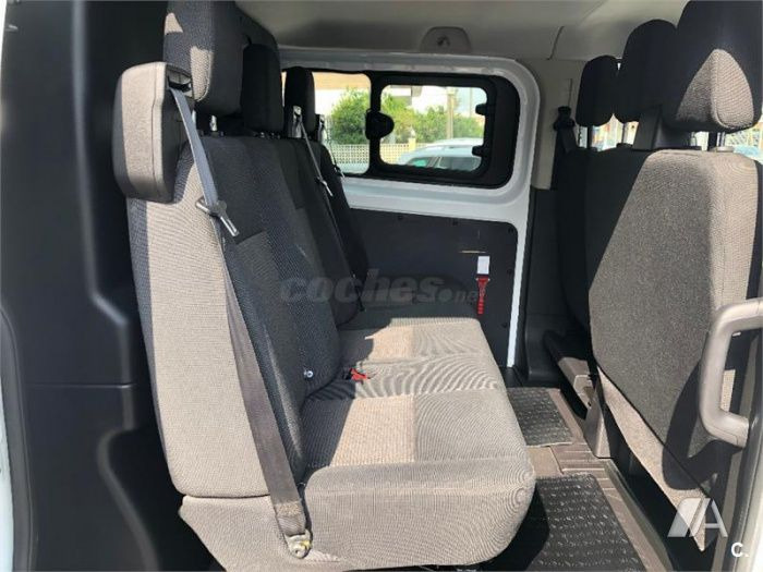

Deduzco por el texto que te refieres a algo que puede ser:
-Mixto adaptable con dos filas de asientos y separador de carga.
-Furgón de carga con dos filas de asientos y separador de carga. Son raros pero el Reglamento Genral de Vehículos permite N1 con hasta 9 plazas; no son habituales porque la capacida de carga es ridícula y lo es ampliable...
Es algo así:
Igual este hilo te ayuda https://www.furgovw.org/foro/index.php?topic=356901.15
Pero de entrada para responder correctamente es preciso saber más cosas...
