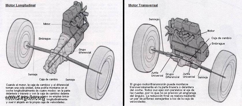

en cuanto a lo de 1Z/AHU, por lo que tengo entendido son el mismo motor y que la diferencia es que uno es transversal como el de las t4 y el otro longitudinal, supongo que a la hora de homologar será más fácil hacerlo con el AHU que creo que es el que va transversal en origen... poner el tdi de 88cv AJT pienso que sería el que menor complicación tendría al no tener que cambiar la caja de cambios ni frenos y en la vw por 150€ es provable que te lo legalicen ellos mismos sin necesidad de proyecto, si pones el de 102 es posible que te obliguen a poner la caja de las ACV y frenos, pero eso mejor preguntar a una empresa de homologaciones que el tema se ha puesto complicado o solicitas el permiso a la VW(en cualquier concesionario VW pueden cursar la petición) para montar el AJT o qué motores puede llevar tu T4, a ver qué te dicen, si es negativo no te cobran nada

El 1z es tdi de los primeros y de 90cv . Yo tengo uno casi montando en mi t4.  El bloque es exactamente igual que el 110 afn, solo cambia centralita, algo de la bomba y turbo con geometria variable. Ambos son transversales y se han montado en los mismos coches. Si pone en ficha tipo motor 1z ya sabes que es un 90cv.
