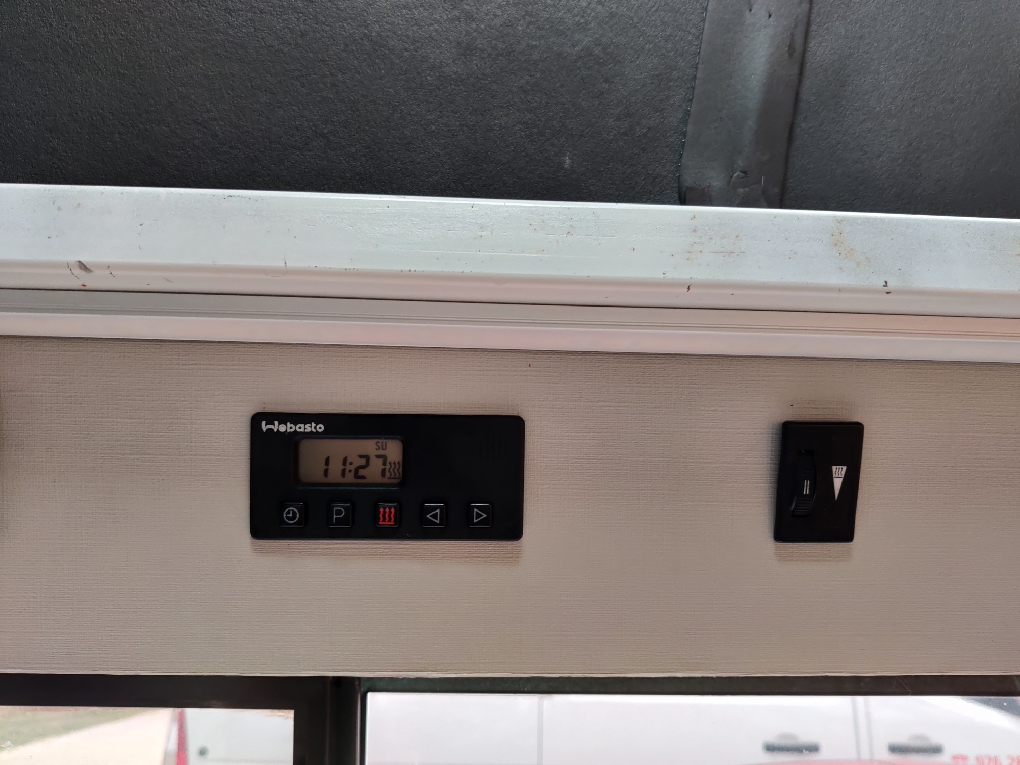

Buenas,
Nuestra calefacción empezó a saltarnos un error H03 desde que la tenemos, pero antes era solo a veces (1 ves al mes en invierno). De la casa nos dijeron que con que quitemos los fusibles unos minutos y los volvamos a.colocar, que seguiría funcionando bien. Y así fue hasta cerca de unos 2 meses atrás.
Ahora solo tira aire frío (o de temperatura ambiente exterior), y entonces salta el error H03 o el H02.
Quitamos los fusibles, los volvemos a colocar y nada. Sigue funcionando incorrectamente.
Estes dos errores no siquiera salen en el manual de errores. Es muy raro.
Sabéis algo sobre esto?
Muchas gracias!
seracs1
Creo que podría ser por nivel bajo de gasoil, prueba con el tanque lleno a ver si te pasa tb, he leído por ahí que corta antes de dejarte por debajo de la reserva.
