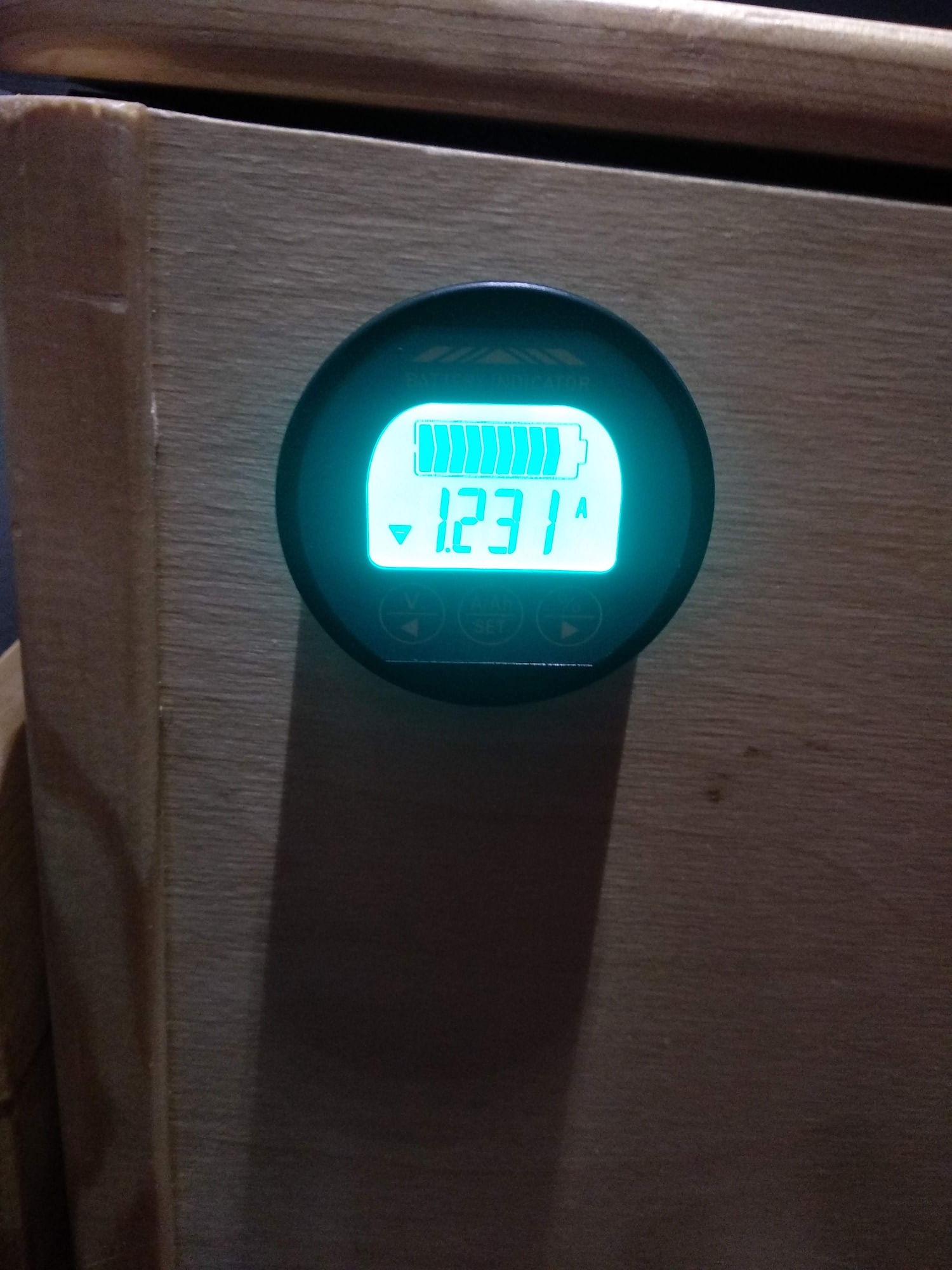

Yo también estuve buscando alguno para controlar los datos y la carga de la placa solar con el móvil. Todos me parecían carísimos y al final instale uno sin app pero que va muy bien. Es este:
https://www.amazon.es/AiLi-volt%C3%ADmetro-Amper%C3%ADmetro-Corriente-plomo-%C3%A1cido/dp/B07CTKMLVD/ref=sr_1_1?__mk_es_ES=%C3%85M%C3%85%C5%BD%C3%95%C3%91&dchild=1&keywords=AiLi+Battery+Monitor&qid=1618429514&sr=8-1
Lo compre via aliexpress mas barato por 33€ y va de coña sin gastarse mucho. En youtube hay infinidad de videos de como va y como instalarlo.
Es este la foto es muy mala, pero es la única que tengo. Un saludo
