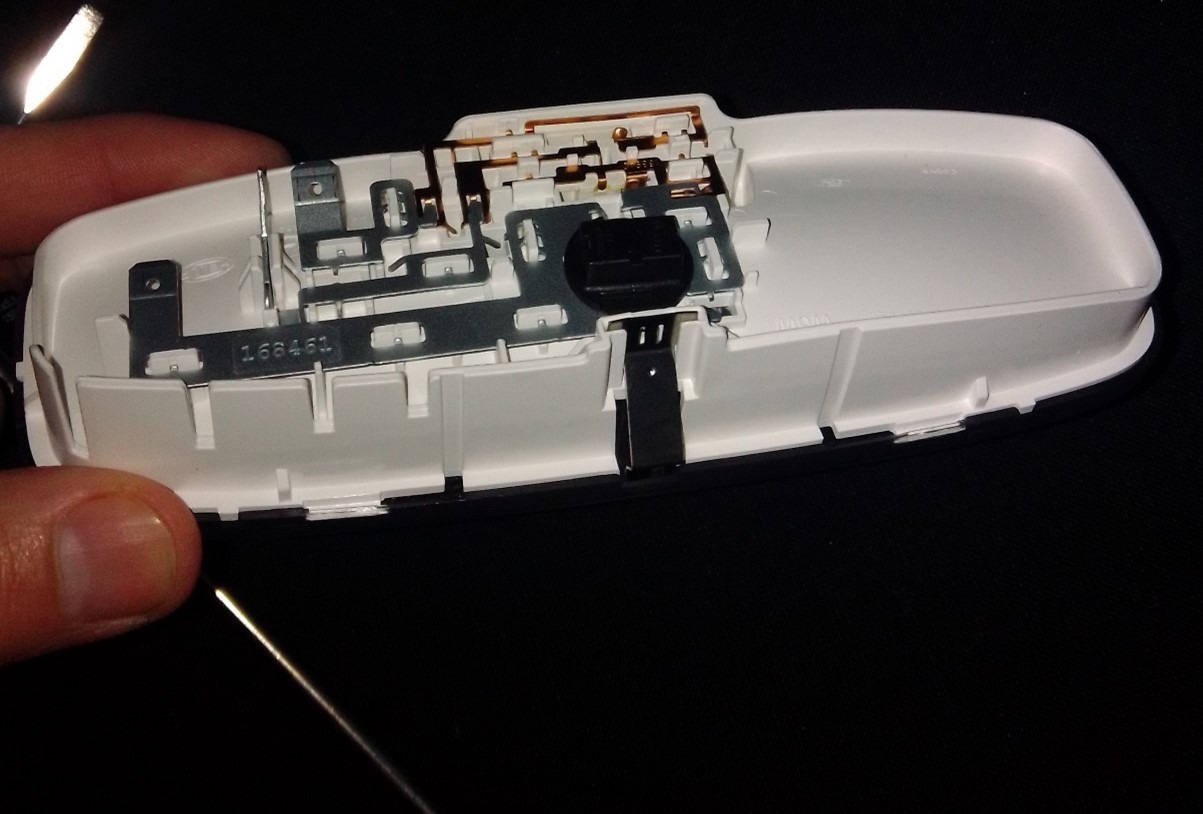

Primero hay que desmontar el techo. En nuestro modelo no hubiese sido necesario desmontar todas las luces, la verdad, ya que solo están conectadas a la luz del coche por un mazo de cables que tiene un conector que se puede desconectar quitando la luz de cortesía de la bancada de asientos de detrás del conductor. Aunque si vas a cambiar las luces por leds es un buen momento para hacerlo. En nuestro caso sacamos todas las luces de cortesía.

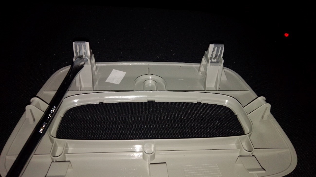

Para sacar las luces del lateral y del portón superiores con dos destornilladores planos te valdrían las de cortesía de en medio por la parte del piloto tienen una pletina que si le das con un destornillador se suelta fácil.

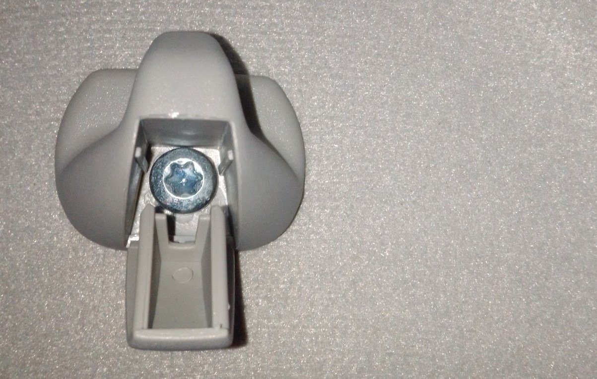

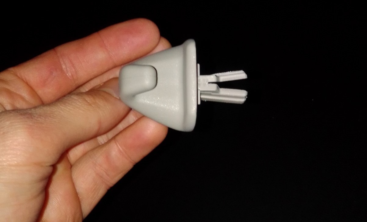

A continuación, sacamos los tiradores, esto tiene algo más de miga. Lo primero es que necesitas un destornillador torx T35, creo recordar, para quitarlas, una vez retirado, no queda otra que tirar lo más perpendicular posible a la pared de la furgo para que salga, y con fuerza...

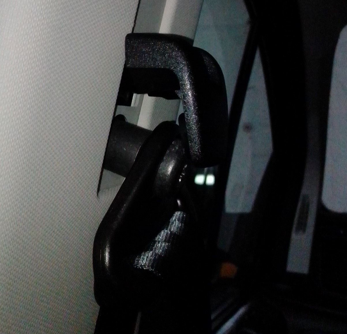

Para quitar las molduras del cinturón primero tuvimos que retirar el cinturón en si... para ello necesitarás una llave torx T50, en mi caso no teníamos, pero con una T45 nos apañamos. Para acceder al tornillo hay un plastiquito, de apariencia bastante endeble. Tras consultar en el foro, es tirar de la pieza y sale. Desatornillas el cinturón y ya puedes ir quitando las molduras.

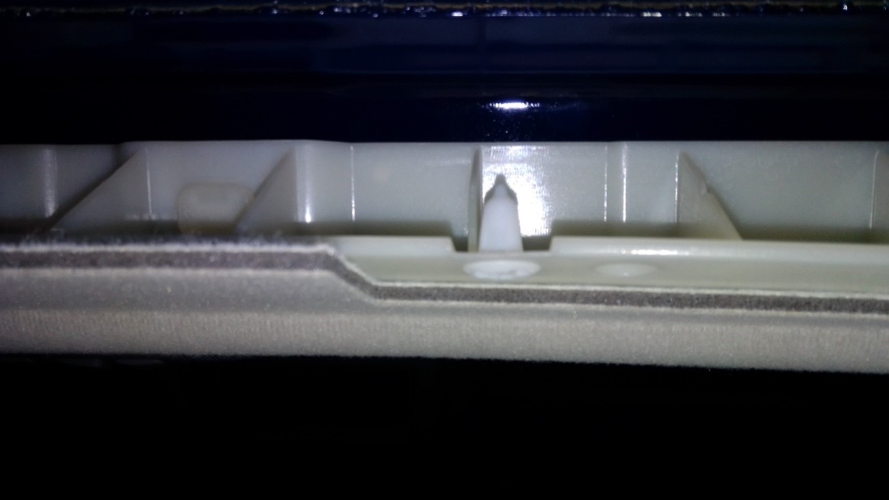

Tras este paso quedarían 4 grapas del solape entre el techo de carga y del conductor. Aquí hay que tener cuidado e intentar tirar de la base de plástico porque si no puedes despegar el invento. En nuestro caso se rompió uno de los dos plásticos blancos que hacen de tope en la parte izquierda y de momento no hemos encontrado así ningún sitio donde los vendan, por si alguien conoce, estaríamos interesados... Aunque no se nota desde fuera y queda seguro el techo.

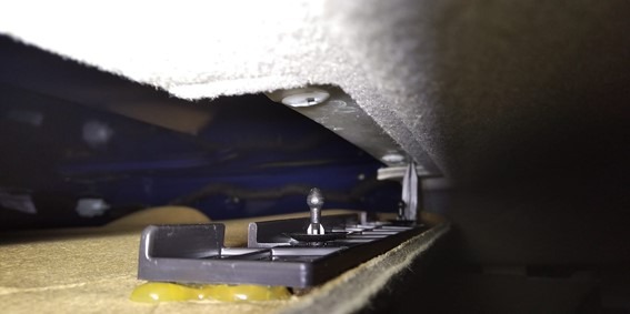

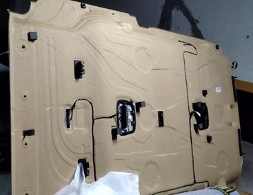

Por último, con cuidado sacamos las gomas de la puerta lateral y del portón y sale el techo. Tiene 3 puntos que se sujetan al techo mediante imanes.

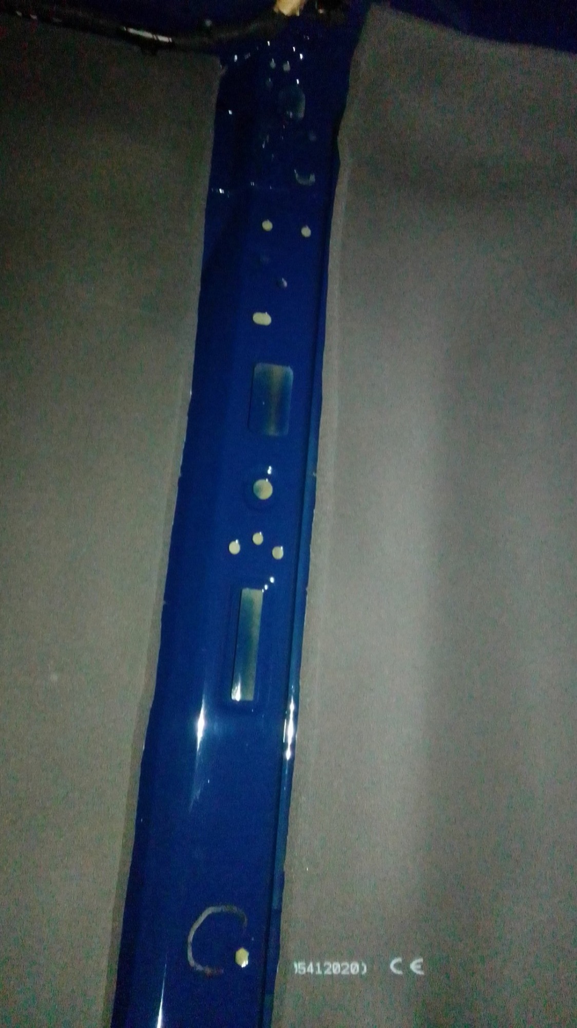

A la hora de aislar hay que tener en cuenta donde caen los imanes para rebajar un poco el kaiflex en esos sitios porque si no, no pegarán al techo. Si os fijais están marcados en la chapa donde se pega el imán. Con lo que solo hace falta hacer un molde con cartón de la pieza de plástico donde va el imán y rebajarlo con un cutter.
La idea era quitar también el techo del conductor y aislarlo, pero por tiempo lo hemos dejado para más adelante.
Así que empezamos a asilar pegando el kaiflex en la chapa entre los nervios de la estructura de la furgo, en la foto se aprecia donde iban los imanes que marcamos.

Por último, metimos entre el cable y los conectores kaiflex por lo que tuvimos que rebajar un poco. Algunos mazos de cable que cubrimos dejamos marcado por donde iba, por si hubiese que hacer algún arreglo en el futuro. No sabemos si la gente los deja vistos o cómo lo solventa.

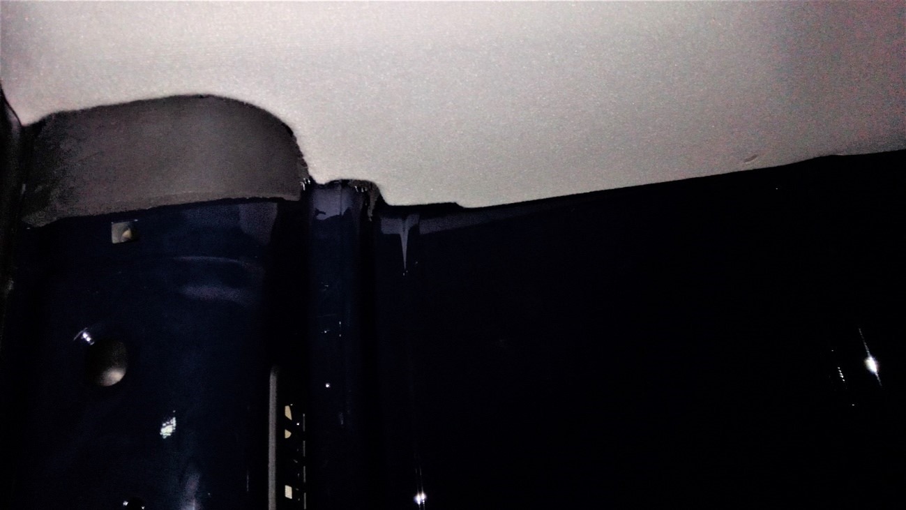

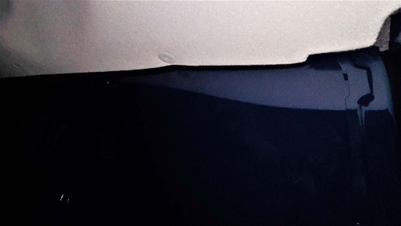

Por último, al probar como quedaba el techo para ponerlo de nuevo tuvimos problemas porque el kaiflex tocaba en algunos puntos en los laterales y no dejaba subir más el techo para ponerlo en la situación original. Las fotos son de la viga de la esquina de en medio y de la del final respectivamente.

- Kiaflex y laterales: Como el techo no entraba, rascamos un poco el kaiflex para que fuese capaz de pasar y ajustarse. ¿Alguien ha serrado con un cutter o una sierra de calar unos mm del borde del techo para que la capa de kaiflex sea continua con la que se añade en el lateral? De momento querríamos mantener el techo tal y como está y la única forma que se nos ocurre es recortando unos mm para que la capa de kaiflex sea continua... y luego le podamos pegar la polipiel encima del kaiflex del lateral.
